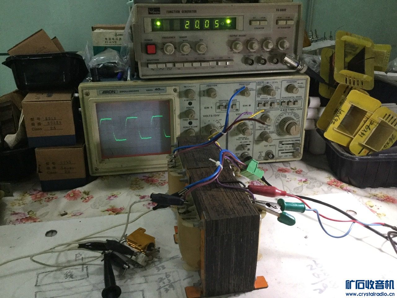

乐潘 S-1001 变压器(输出牛)的测试。

我觉着这很正常。
我的看法:
方波由很多奇次谐波的正弦波组成的,上到20k的方波了,基频20k,奇次谐波上到100k开外了。而这个频率,人耳朵听不到了。
也就是说,上升和下降沿的倾斜,是由于高次谐波的分量锐减导致的。
在这种情况下,何必要求放大器能够达到这个频率呢?
我测试过几台老的机器,包括根德和瑞华士,他们的放大器一般都不到30k的,也就是高频的方波,也比较难看。相反,在400-2k左右的段的频幅曲线比较鼓。这样的放大器,声音都是比较暖,耐听的。

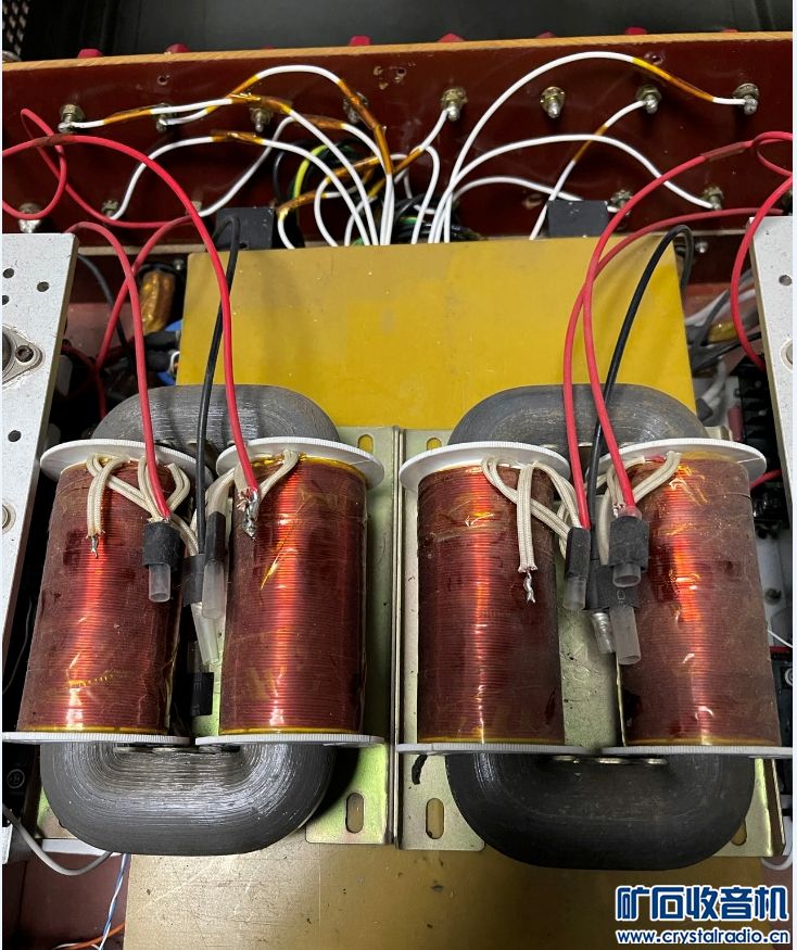

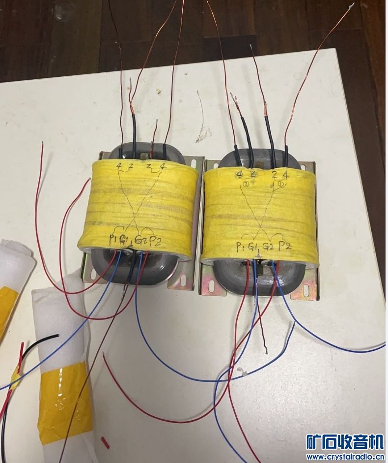

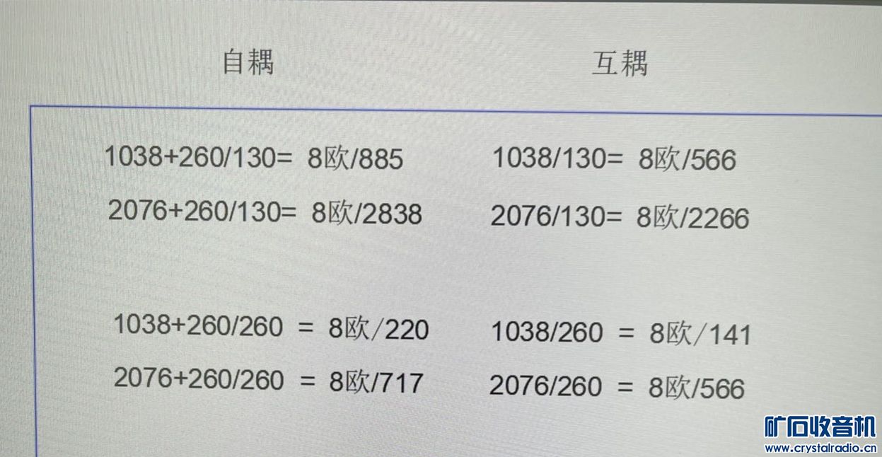

上个月绕的输出牛,可自耦可互耦,准备做EL34反向并联推挽
下面的是晶体管自耦输出牛,都是R260铁芯
这种牛随便测,什么方波三角波,统统不在话下。

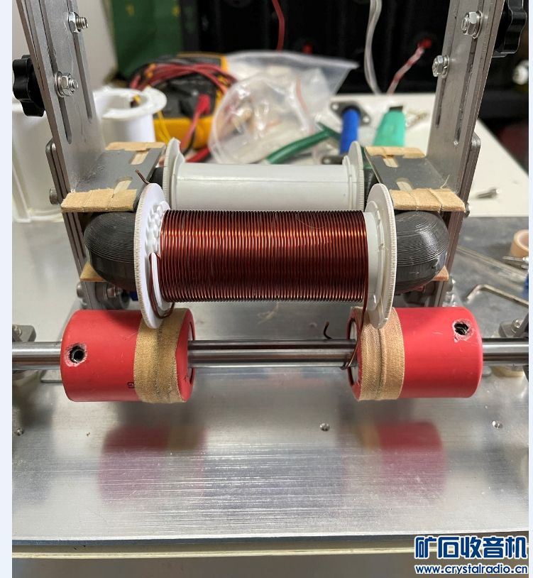

发表于 2023-10-17 16:33:09 | 显示全部楼层
茹祥臣 发表于 2023-10-17 15:21
我很好奇这种输出牛的测试波形如何。
不少人说,这种铁心的磁滞,在不同频率下的导磁率不同,线性失真 ...
缺点就是截面积小,又加上不能取高导磁率,匝数偏多,动不动上4000匝以上,没有机器搞不了。
但是线包很长,层数少,又分为两个线包,线圈长度短,分布参数好控制。
要注意两边要绝对平衡,半圈都不要多。
就测试参数来说,EI牛的所有问题是在这里都不是问题。

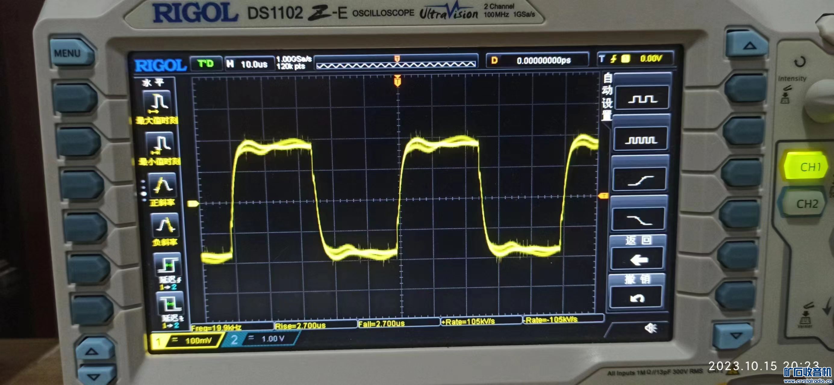

苏南小衢 发表于 2023-10-16 20:43
这个牛我去年底用土设备测过,上波形是信号源输入波,下面是8Ω波形,输入端串5.1K电阻。电感是用数字表 ...

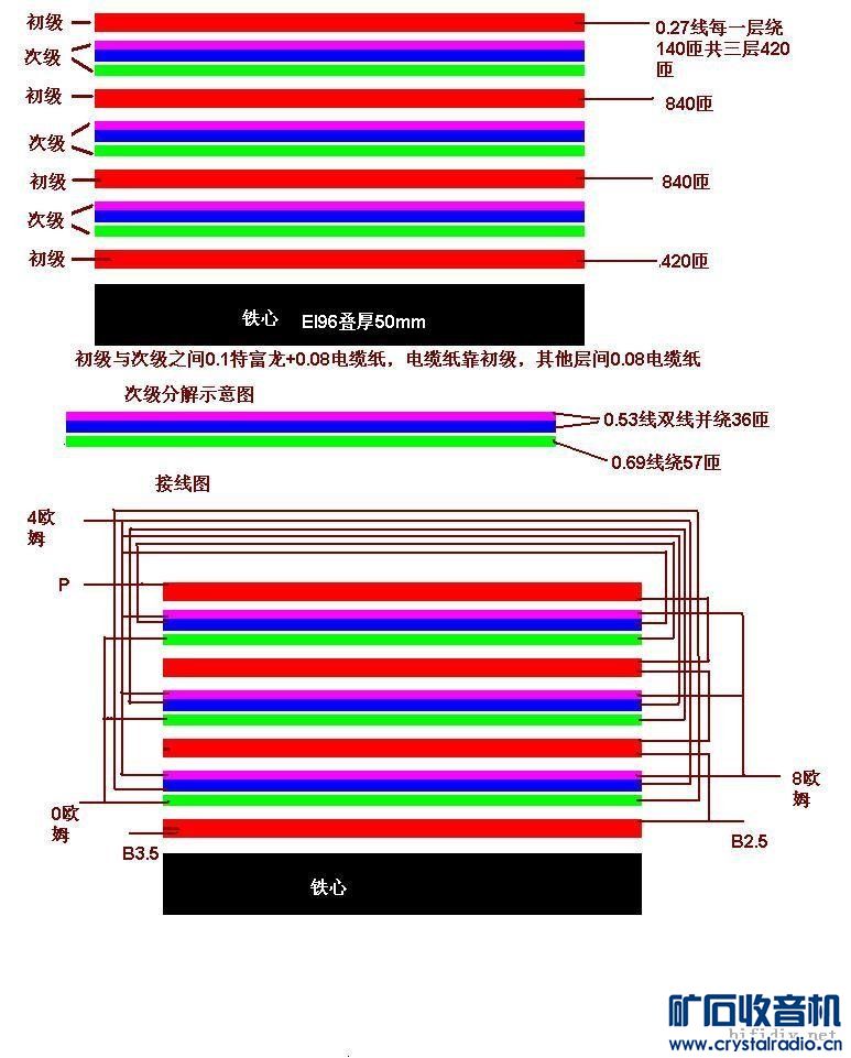

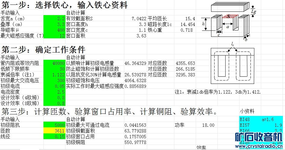

下面第一张是你的测试图片,因为你测试初级电感大于20H,次级0.8欧,我用软件大概计算了一下。
都是没有垫纸的理论数据,发现只有一组数据比较接近,就是初级使用0.17的线,次级使用0.55的线,次级并联。
看你的线包看不出具体是怎么接的,不知道方便不方便,具体查看一下。个人感觉,如果是上面数据,初3夹次2比较靠谱。

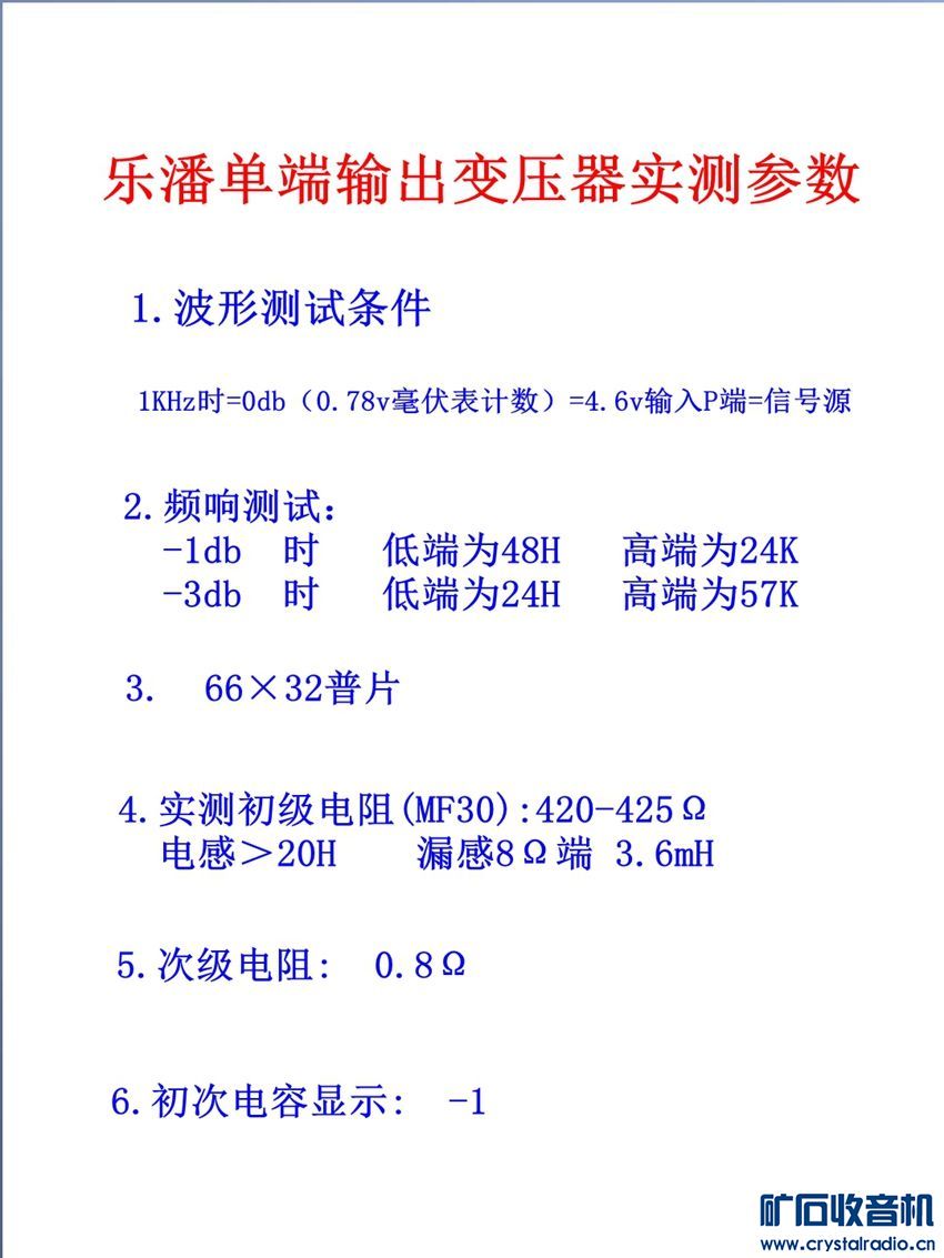

补充内容 (2023-10-20 14:31):
又详细看了楼主一楼的图片,可以判断是初4夹次3结构,你测的次级电阻应该误差,不应该是0.8欧,如果是0.8欧,无论如何也塞不下线包。
发表于 2023-10-20 15:08:28 | 显示全部楼层

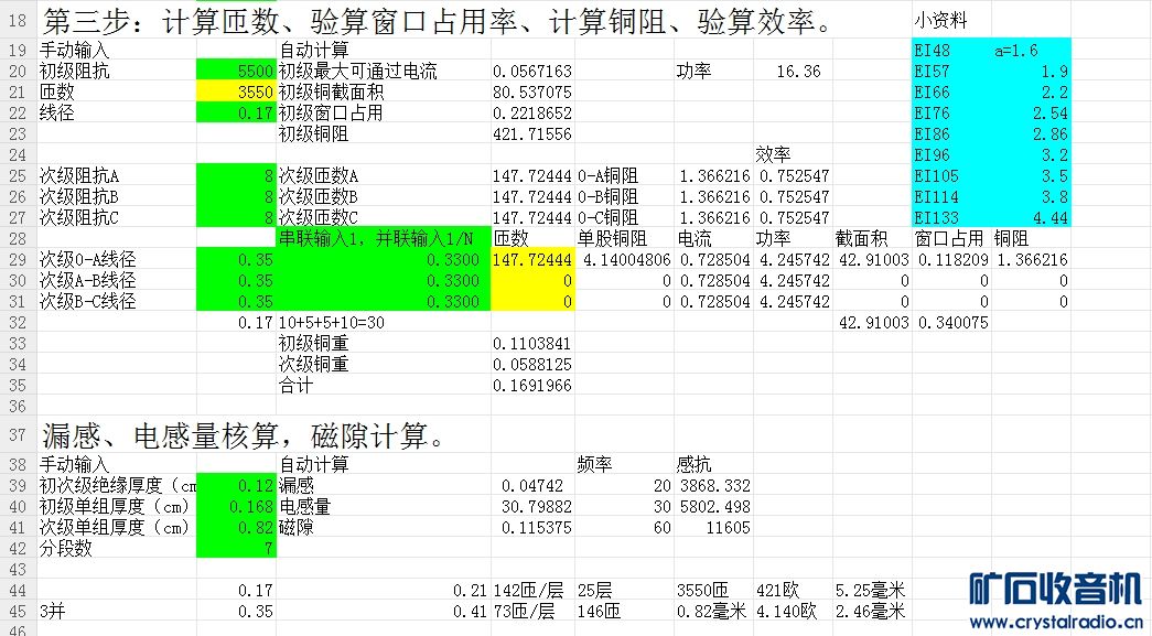

看了楼主一楼的图片,和楼主的叙述,基本可以断定是初4夹次3结构。
如果按初级447.29欧和次级0.8欧,确实如上面刀兄所言,一般的烧友确实难以达到这样的水平。因为无论怎么计算,受窗口大小所限,很难放下去。
下面的数据,初级使用0.17的线,绕3550匝,初级铜阻427.71欧。
次级使用0.35的线,绕147匝,3组并联,次级铜阻1.38欧。
初级厚度5.25mm,次级2.46mm。
从图上可以看出来,次级采用了两种不同规格的线,应该是照顾4欧,使用率类似“MM2”绕法之类,不同阻抗使用不同线径,或并联或串联。

  你用表计算和我手工计算的差不多,我估计乐潘绕法肯定有讲究,目测它初级线似乎比我0.15的粗点,而次级0.8Ω却是货真价实的。

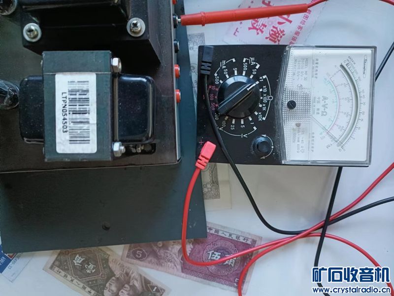

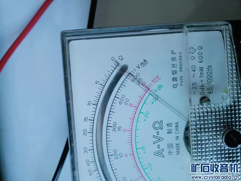

发表于 2023-10-20 16:58:59 | 显示全部楼层
人家测试好像是40HZ,5V测试自感的,一般的LCR没有这么大的电平。
小电阻测试,一定要用毫欧表,普通万用表测不准的。
发表于 2023-10-20 17:43:56 | 显示全部楼层
苏南小衢 发表于 2023-10-20 16:49
你用表计算和我手工计算的差不多,我估计乐潘绕法肯定有讲究,目测它初级线似乎比我0.15的粗点,而次级 ...
0.8欧, 我还没有推算出来,除非用这种绕法,4欧用粗线,8欧双线并绕,这样有可能降低次级阻值。
发表于 2023-10-20 17:51:55 | 显示全部楼层
小电阻测试,一定要用毫欧表,普通万用 ...
你说的确实有道理,5V测自感,确实很多人不具备。
测低阻值,一般表确实也测不准。指针表怎么说呢,线性确实不好说,不过也确实有档档压线的指针表,虽然读数不准,确实也可以参考。
不过次级0.8欧的阻值,单论线径和厚度,想塞进线包,也确实是个问题。
上面测的-1db,在48Hz,从这个地方,预估低频电感量就可以了。厂家给的电感参数可以暂时先放一边。
发表于 2023-10-20 18:39:22 | 显示全部楼层
说实在的,弄个普通表测试,仅是自娱自乐而已,不过就是图个大概吧,与精准不沾边。
