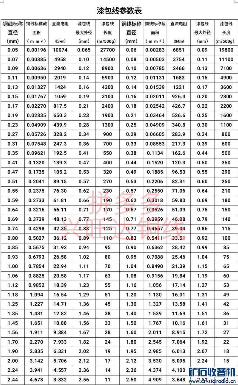

茹祥臣 发表于 2023-10-16 11:29
这个输出牛,我按电阻,反向推了一下匝长。
直流电阻447.29欧,平均匝长是15.4厘米,如果用0.15的线, ...
  师傅好!
    您的这句话,导致我昨晚失眠了,想了一个晚上沒整明白。-------“如果用0.15的线,最多绕2742匝,如果用0.17的线,最多绕3552匝。”,能否点拨一下?谢谢!
发表于 2023-10-17 10:35:57 | 显示全部楼层
苏南小衢 发表于 2023-10-17 10:25
师傅好!
    您的这句话,导致我昨晚失眠了,想了一个晚上沒整明白。-------“如果用0.15的线,最多 ...
0.15的线,每千米阻值肯定大于0.17的线,所以,只要确定初级电阻值,就可以确定0.15和0.17的漆包线长度,那么在EI66×32上面,绕多少圈,基本上就是死的。
不同之处在于,有一种漆包线,不是可以焊接的那种,需要挂铜皮的,带绝缘皮直径比可以焊接的要小。
0.15的外径是0.17的,0.17的外径是0.19的。
通常买的那种0.15外径是0.19的,0.17的外径是0.21的。
这就导致,同样窗口大小,使用绝缘皮薄的可以多绕匝数(电阻值相同)。次级依据绕制结构,或者并联,或者串联,肯定尽量使用最大直径的漆包线,这个主要和效率有关。

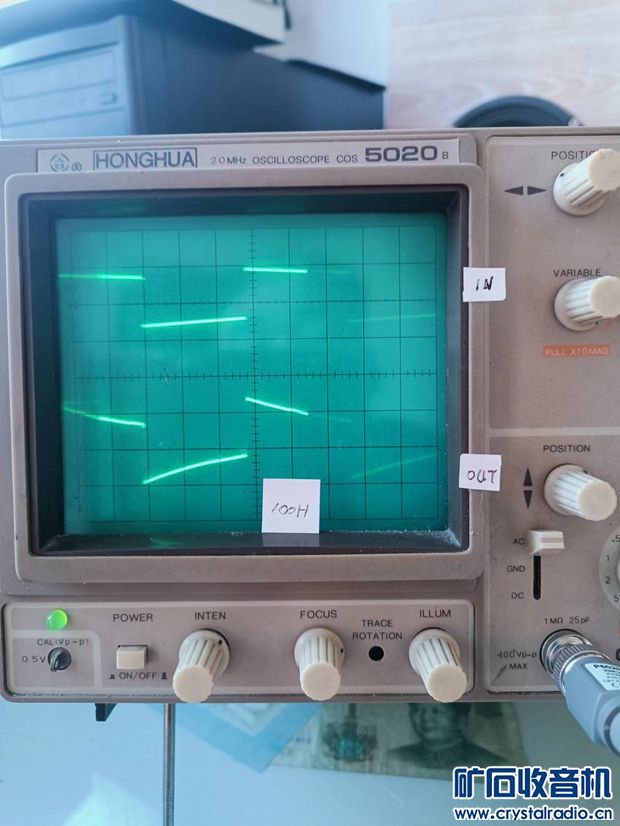

 楼主| 发表于 2023-10-17 10:57:30 | 显示全部楼层
中山老曹 发表于 2023-10-17 09:59
推挽牛只有20H,是测试电平太小造成的,不准。
这玩意的确很妖。

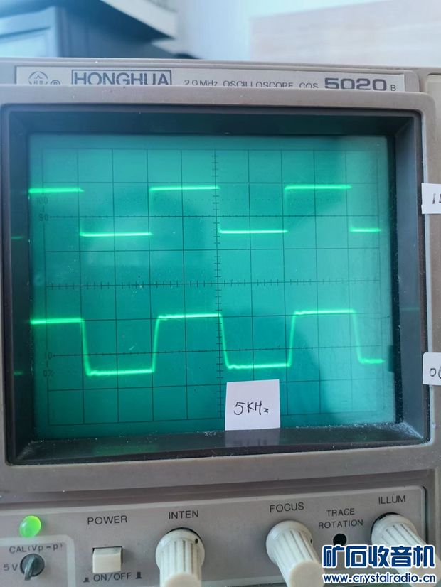

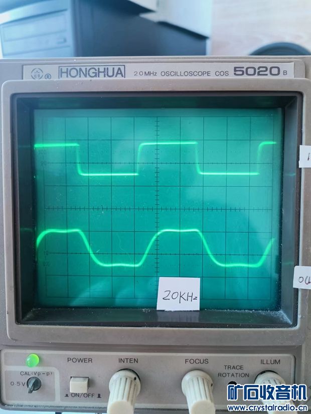

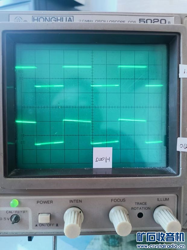

  这牛己在机上几个月了,  您想看看在机波形,这是必须的。刚刚测了一下,您请过目。(用的假负载)是单端1001型
 楼主| 发表于 2023-10-17 11:06:24 | 显示全部楼层
苏南小衢 发表于 2023-10-17 11:01
这牛己在机上几个月了,  您想看看在机波形,这是必须的。刚刚测了一下,您请过目。(用的假负载)是 ...
你好。
6P1,42mA屏流吗??
看图像这个真的很好了,我很早就买了1套这个牛(电源,扼流圈,输出),就是没有动手。看来这个牛很值的。

  我扎录的表中6P1屏流在35-44ma,不知对不对?
 楼主| 发表于 2023-10-17 11:18:44 | 显示全部楼层
应该没问题。
我开始还觉着可能这个变压器留的气隙小,现在看来不是的。是我想错了。看来这个牛还是很有些门道的。
看来要弄清楚这个事,起码得拆开看看。

发表于 2023-10-17 11:41:11 | 显示全部楼层
ssffzz1 发表于 2023-4-9 19:08
多谢,多谢。
有的。20HZ好办。
测电感初级还要加40ma左右的励磁电流,初级没有办法加可以在次级加,安匝数应该相同。
前面的机友已经说了,电感量用下限频率测,漏感用上限频率测。
http://www.crystalradio.cn/forum ... =1943910&extra=
