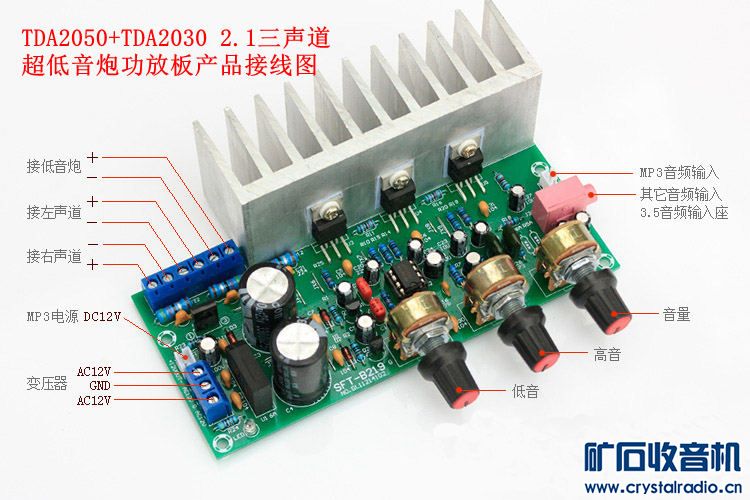

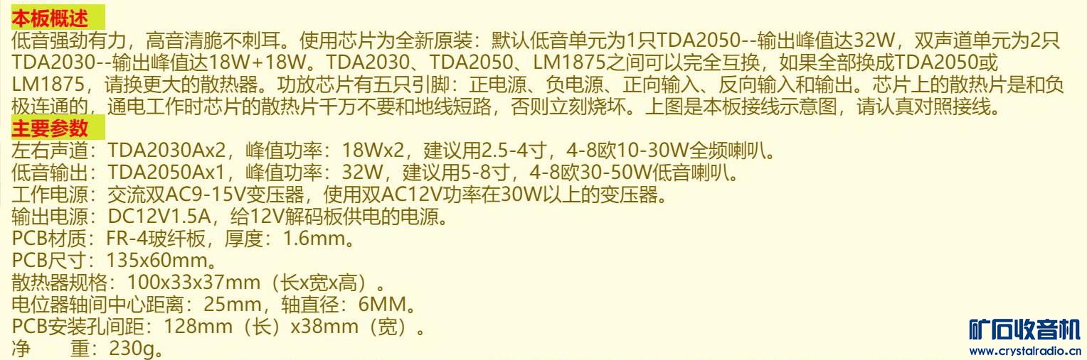

       这是件巧事,两者正好吻合,说是得来全也挺贴切的。
       看图片介绍,这块板子不错,输出功率也大,期待上传竣工的喜讯。
       我去年也购买了一块现成的板子,因为没有与之配套的电源变压器,没有办法现拆解了一个控制变压器(80VA左右),用了近两天的功夫重新绕制了一下,是双12V(实际制作时调整为14V)的。又制作了一个底台,加了蓝牙模块接收音频信号,现在还没有彻底完工,因为有一个声道没有声音(蓝牙),而用信号线直接连接就好使,疑似这个声道的信号传输没有弄好(估计是虚焊)。
       我的板子档次低一些,没有您的好。
       图片为我购买的板子图片和功能介绍。

发表于 2023-4-10 09:33:37 | 显示全部楼层
功率好像很强劲的样子,电源要求竟然不小于10A的电流,不知听音情况怎么样?期待星版分享后续使用情况
