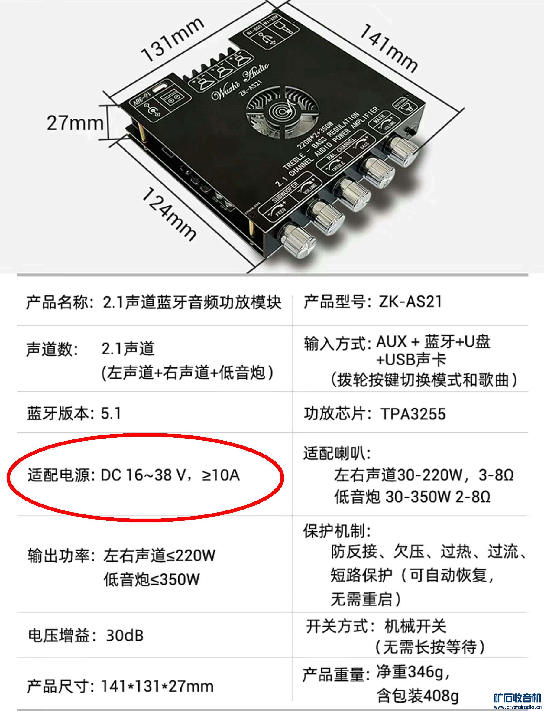

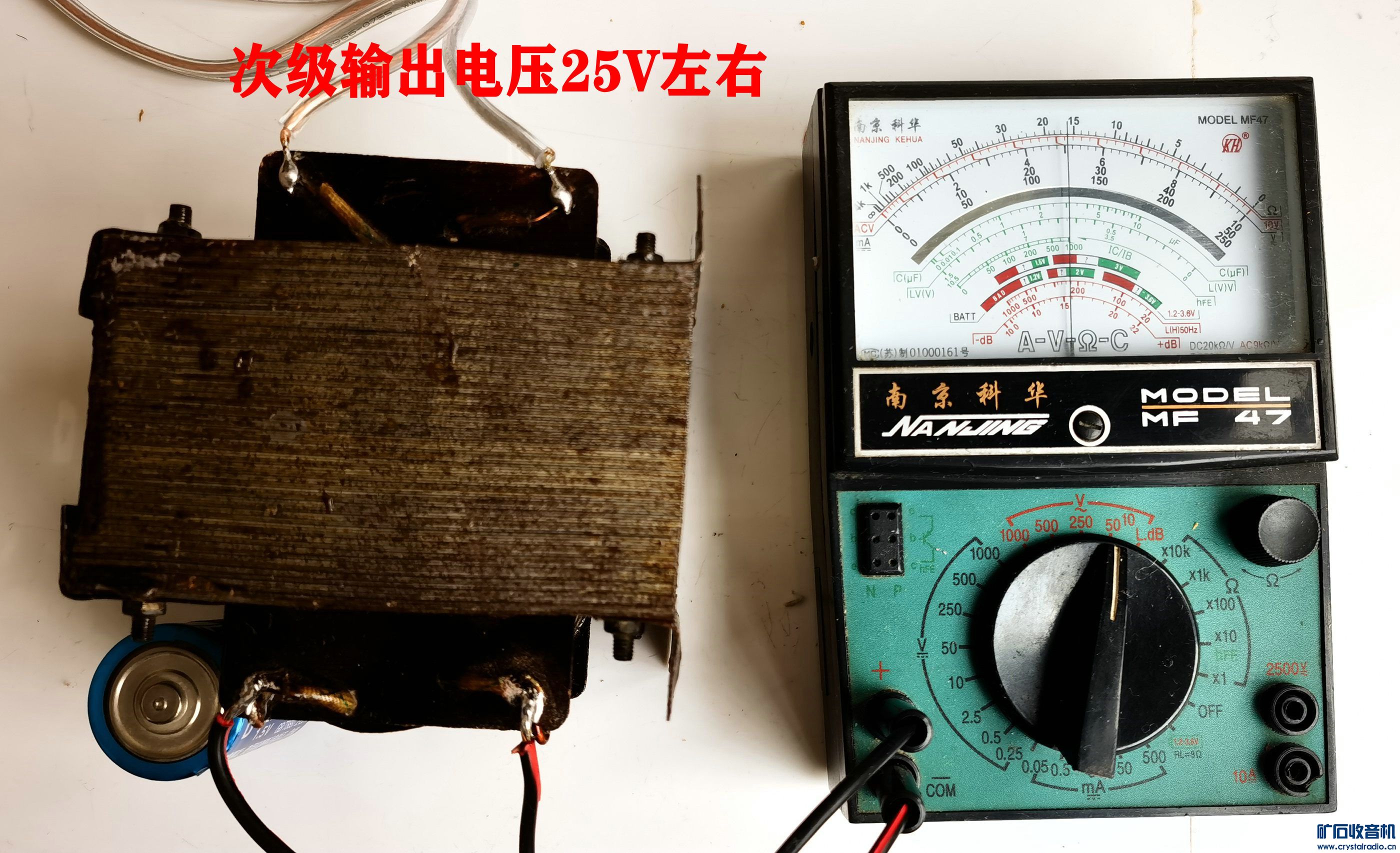

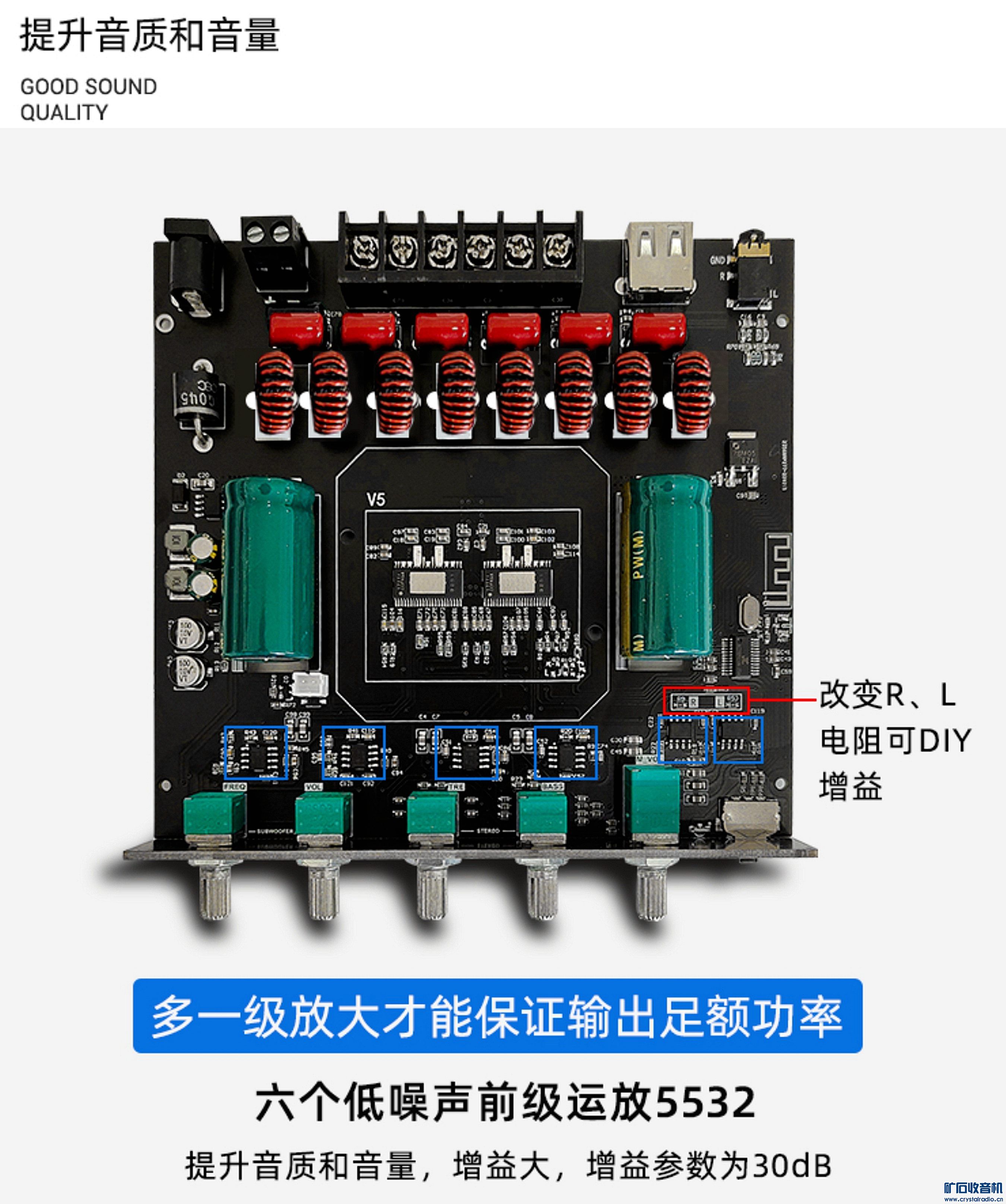

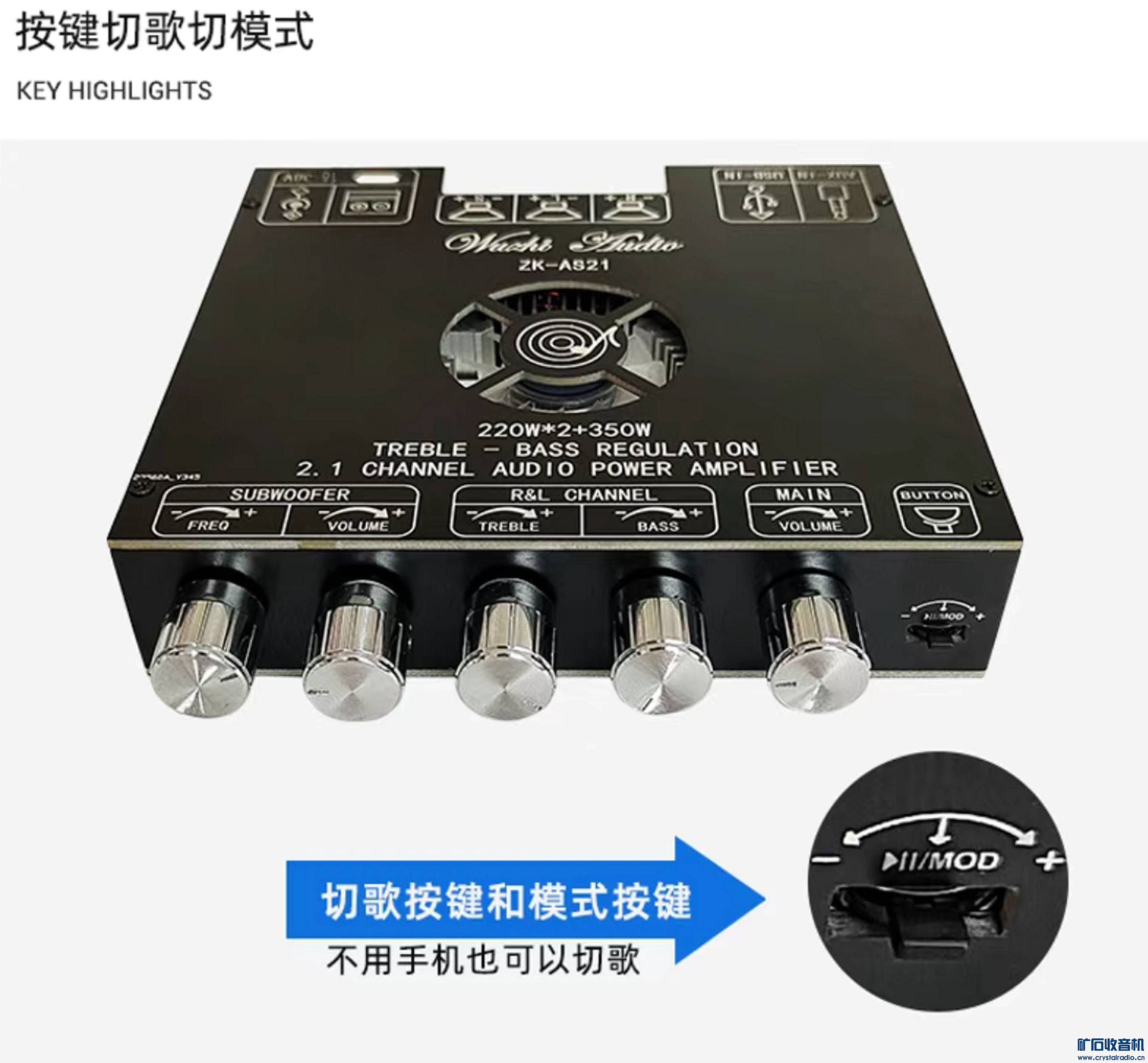

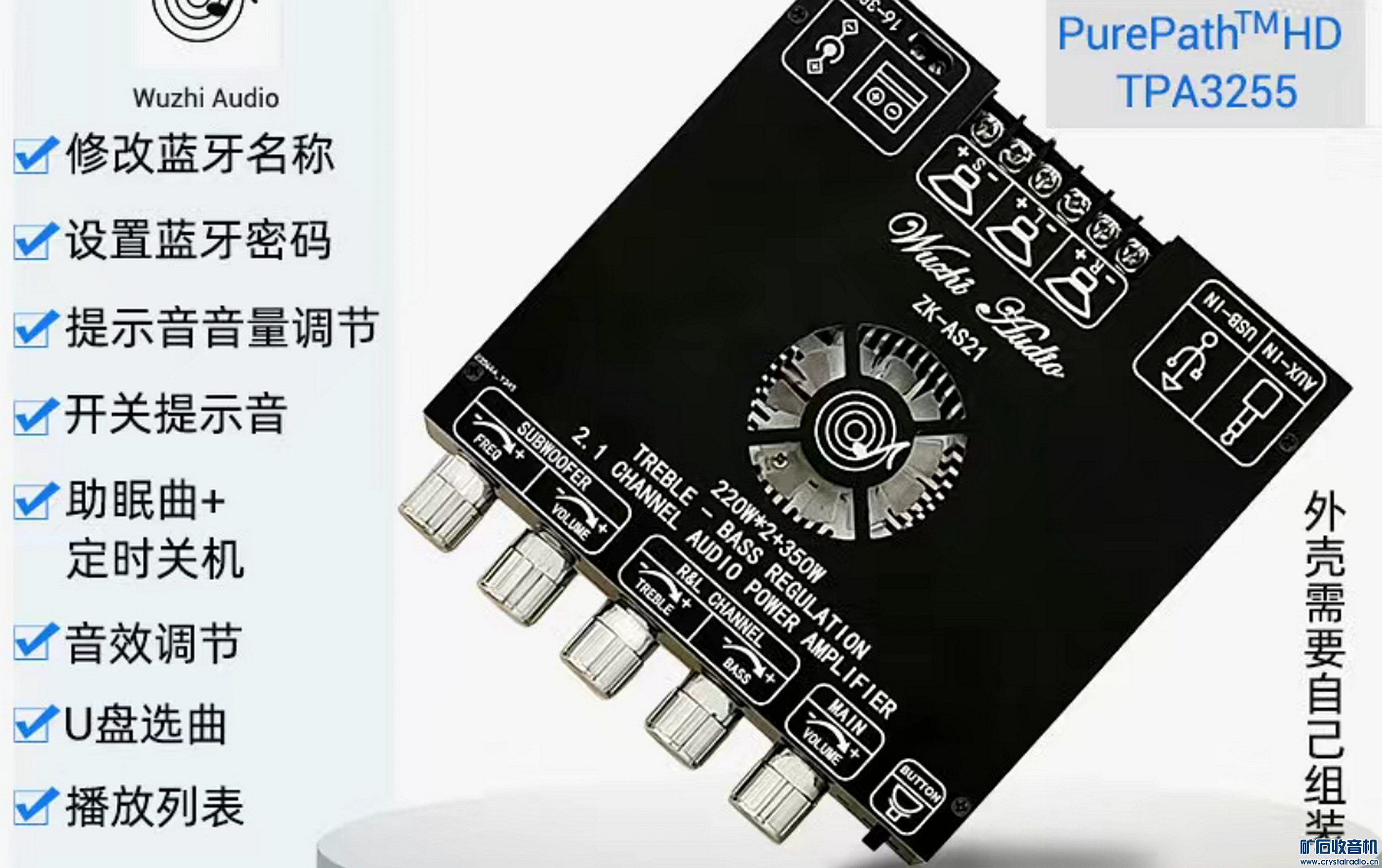

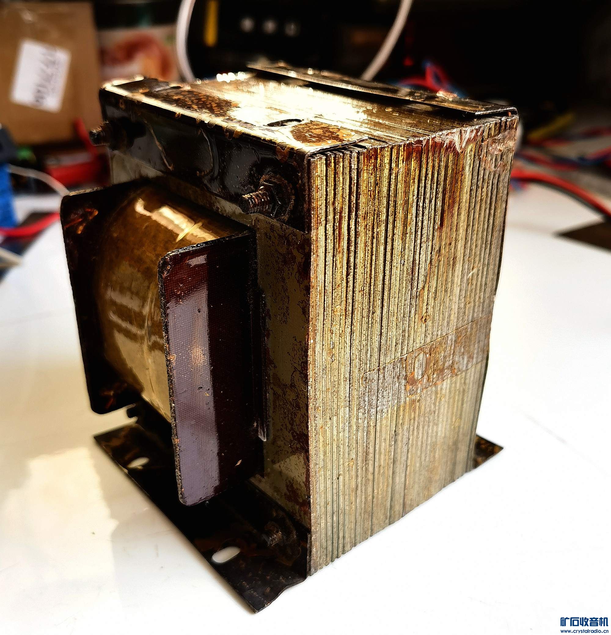

昨天发现一个数字功放板的输入电压的范围:DC16---38V!正好符合我的一个电源变压器次级输出电压AC25V的要求!
AC25V进过全波整流滤波后的DC37.5V,实际上要低一些!
找到了知心女友,不需要征求女友的意见,花钱就可以娶进家门!

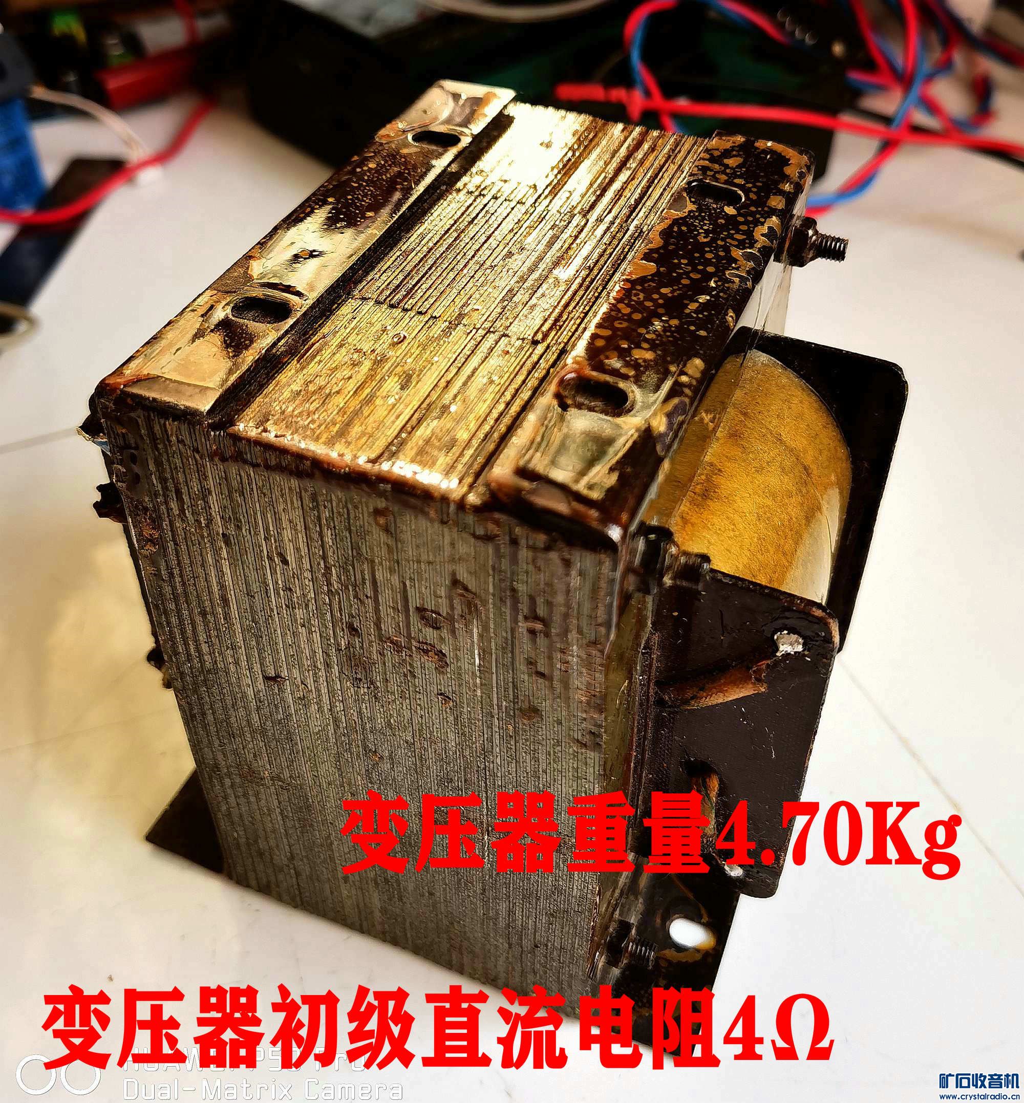

这个变压器真重,谢谢星版分享。

看了图片不错去找了这款,
写着3255芯片,看介绍又写美国3215芯片,搞不懂到底用的那个芯片。

W老幽默风趣,人生难得一知己,好好交往珍惜吧。那个变压器实属重器,当是“知心女友”的靠山和后盾...。

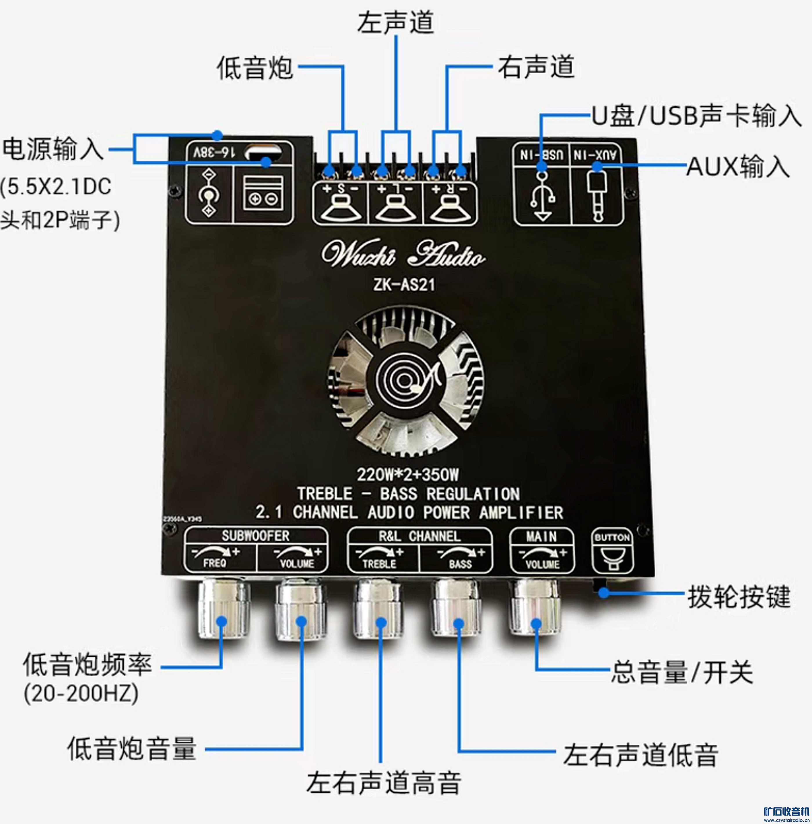

恭喜楼主如愿以偿,这个功放板功能强大,还有独立的低音炮输出和音量调节,有的玩了。

AC25V进过全波整流滤波后的DC37.5V,实际上要低一些------现在市电普遍偏高,有的甚至达到238V!考虑到这个情况了吗?

黎版,咱俩这次想到一起了,昨天我刚把这个放进购物车,这个带重低音炮

我现在玩数字功放不喜欢用开关电源!
喜欢传统的变压器作为数字功放电源!
传统思想把!
