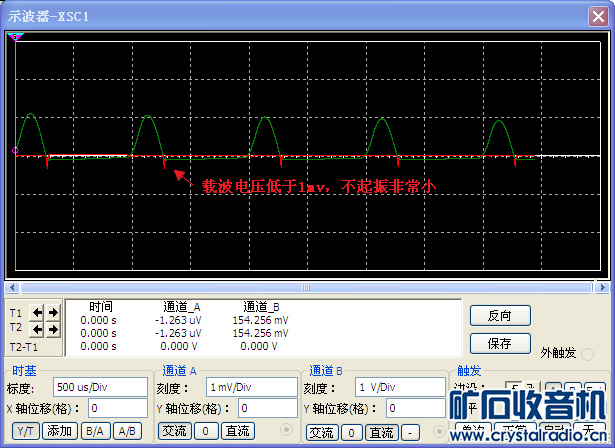

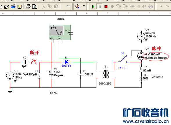

18038003904 发表于 2023-4-13 11:31
谢谢gxg0000老师的持续仿真尝试,信号源V2能设置为脉冲输出吗?
用占空比10%,频率1000赫幅度100mv脉冲激励,LC回路几乎不产生震荡,实际上声能耳机也不可能输出脉冲。

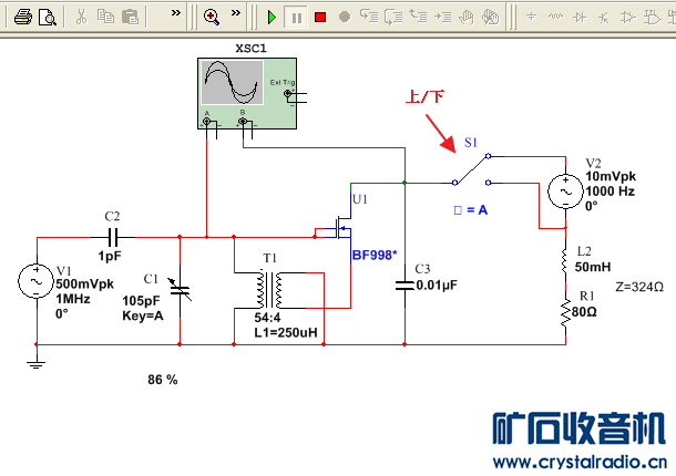

场管检波矿机仿真:
找不到3DQ场管仿真模型数据,只能用手中已有的BF998双栅管替换,并且将模型中的数据做适当修改,仿真过程可能有点
欠缺。
目的:
用仿真软件验证一下场管检波矿机,声能舌簧耳机到底能不能产生调幅波发射。
1.图中左边V1为载波(频率1M),通过C2衰减注入谐振回路L1C1,L1C1调谐在1兆。
2.检波线圈从场管源极S接入检波方式。
3.最右边为等效舌簧耳机(小黄),开关S1模拟声能音频电压V2,S1朝下为检波,S1朝上为音频电压反向传输,通过场管
DS和检波线圈,反射到谐振回路线圈对载波进行调幅。
仿真结果与二极管检波一样,载波确实也被调幅了。

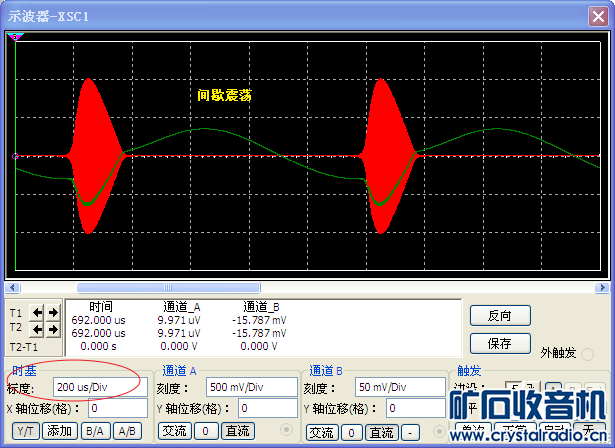

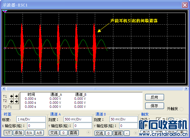

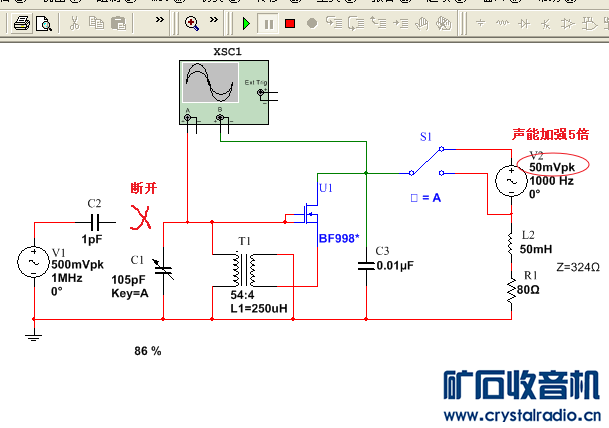

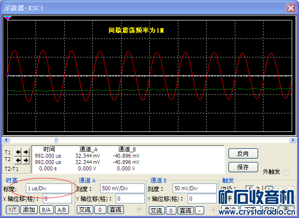

用场管检波矿机仿真:
矿机和收音机都调到同频无台处,模拟敲击舌簧耳机,观察电路是否震荡。
1.断开注入的载波,从舌簧耳机输出正常的单音频电压,调谐回路没有起振。
2.断开注入的载波,从舌簧耳机输出单音频电压,并将声能电压加强5倍,电路出现了间歇震荡。
红色是间歇震荡波形,绿线是检波线圈电压,电路出现了间歇震荡。
将间歇震荡波形示波器时基调到200us,看到在音频电压最低处起振,场管导通逐渐得到加强,从而形成正反馈。
将间歇震荡波形示波器时基调到1us,调谐回路确实震荡在1M。
3.结论:场管检波矿机在无台处,敲击舌簧耳机,附近收音机是能收到的,但必须有足够的强度。而二极管检波矿机则没有此现象,仿真结果与实际情况是一致的。
