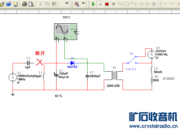

 楼主| 发表于 2023-4-12 17:00:57 | 显示全部楼层
mak1939 发表于 2023-4-12 10:15
我在多年前也發現了這種現象,沒有探究原因,只是覺得礦石收音機本身也許會反饋能量到天線,像小功率發射機 ...
谢谢麦老师加入探讨,并且提供声能耳机无线传输的具体案例

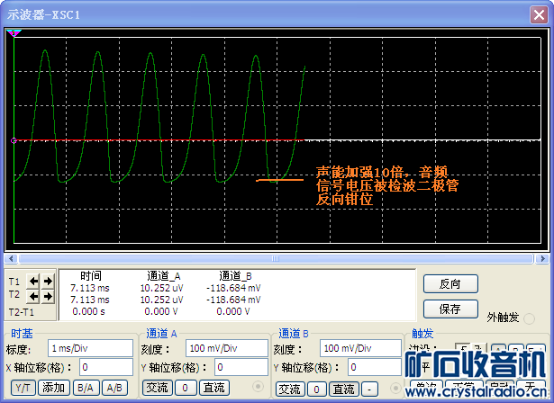

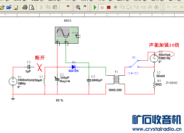

 楼主| 发表于 2023-4-12 20:32:37 | 显示全部楼层
ym78321 发表于 2023-4-10 17:43
我跟不上郭老师的思路了
再生机能收到,调偏后收不到,必须找到了才能听到(我大概无意识 ...
用二极管检波矿机,无台处有没有信号发射用电路仿真一下,敲击舌簧耳机,矿机调谐回路确实没有震荡。
断开注入的载波,从舌簧耳机输出正常的单音频电压,调谐回路没有起振
断开注入的载波,模仿声能单音信号加强10倍,调谐回路仍然没有起振
在无台此,二极管检波矿机不同于场管检波矿机,是收不到电台信号的。
二极管检波矿机,一定要在有电台的地方,附近的收音机才能收到舌簧耳机发出的声音。
发表于 2023-4-12 21:47:09 | 显示全部楼层
谢谢郭老师的仿真实验,好结果,纠正了我的猜测,我原以为二极管矿机,对于二极管的半周内,应该有耳机电流注入LC,引起衰减振荡,看来不对。
断开6800P会不会有变化?
 楼主| 发表于 2023-4-13 09:45:10 | 显示全部楼层
ym78321 发表于 2023-4-12 21:47
谢谢郭老师的仿真实验,好结果,纠正了我的猜测,我原以为二极管矿机,对于二极管的半周内,应该有耳机 ...
去除6800P电容,效果一样。
简单仿真了一下场管检波矿机,确实出现了间歇震荡,声能要足够强,与你分析产生震荡的原理基本一致
