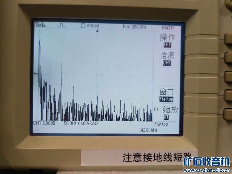

2、机器有很大的底噪,测量4位置,发现输出有20-30mV的底噪(前面600欧输入短路),这个底噪不随衰减开关而改变,证明是机器自己产生的。
对4位置(16欧输出)做FFT分析可见50HZ和100HZ的2个频率偏大。
基本朝2个方向怀疑:
1)电子管灯丝。FU-7的灯丝6.3V供电是单线,一端接地,另一端单线供电。
当然50HZ的也不排除仪器本身问题,因为是市电供电。
2)FU-7的高压滤波不好。甚至是前级的滤波也有隐患。

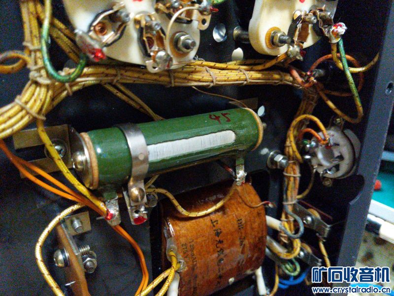

这个电阻的左端。这个电阻就是R45.中间那个调到最小了,是给FU-7的G2的,可以认为和左端一致。
这个是小的时候,还有大的,一闪而过,不好抓。

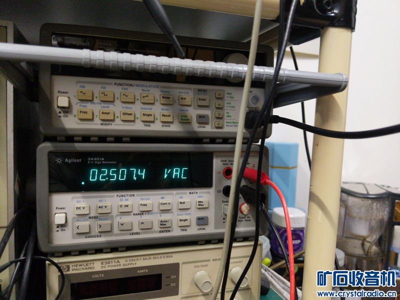

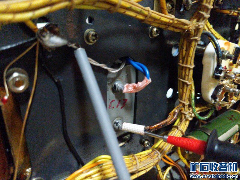

再向前测试前级的滤波就很好了,最高20mV不到甚至几个mV。
4、测量2端,纹波很大,从450mV-2.5V不等。
这个就是那个高压的滤波电容。
纹波很大。

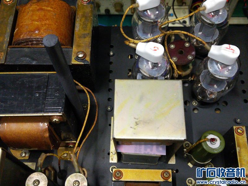

但用于家用就有点那个了,我想的改进如下:
1、哪个R45的电阻是1.2k的,FU-7的G2要求是300V,当前最小能调到340V,这个R5压降是380-340=40V。
也就是说可以更换成一个2k的电阻,FU-7的G2电压从最左端引出,中间的可调抽头加滤波电容,这样做成2级CRC滤波。
2、关键是哪个高压部分。
目前如果加CRC滤波可能比较困难了,此处电压600V,再加电阻导致电压过低。
我考虑是加CLC滤波,我看 X宝 有10H的扼流圈,中间还带抽头。这样电压不至于下降厉害,还能做到好的滤波效果。就是高压电容不好找,我看 X宝 也有1000V,30UF的薄膜电容,可以考虑。
具体就是,把这个金属罩子里的电容(就是坏掉换了的那个)拿掉,换成扼流圈,我看扼流圈的尺寸没这个高,还有空间做个转接板,放2个电容。
问题就是这个扼流圈和原来那个扼流圈紧挨着,那么就有2个问题:
1、气隙靠近好还是远离好,气隙处漏磁大,靠近肯定是干扰。远离肯定是减少干扰。
2、如果气隙靠近,通过调整扼流圈的2个接头,使他们的磁通(暂且这么叫吧)反向,是不是会减少纹波,也就是增强滤波效果。

2端纹波大,感觉是滤波电路不完善,在滤波电感前加一个50微法或100微法电容,就会有极大变化,但是,要小心前面整流管2CD~,最好先换成1N4007。
 楼主| 发表于 2023-4-8 11:11:12 | 显示全部楼层
bg1wa 发表于 2023-4-8 11:07
2端纹波大,感觉是滤波电路不完善,在滤波电感前加一个50微法或100微法电容,就会有极大变化,但是,要小心 ...
是的。
考虑过这个方案,感觉单独增加容量,不如增加一级CRC滤波。机器空间有一点的,具备条件。
