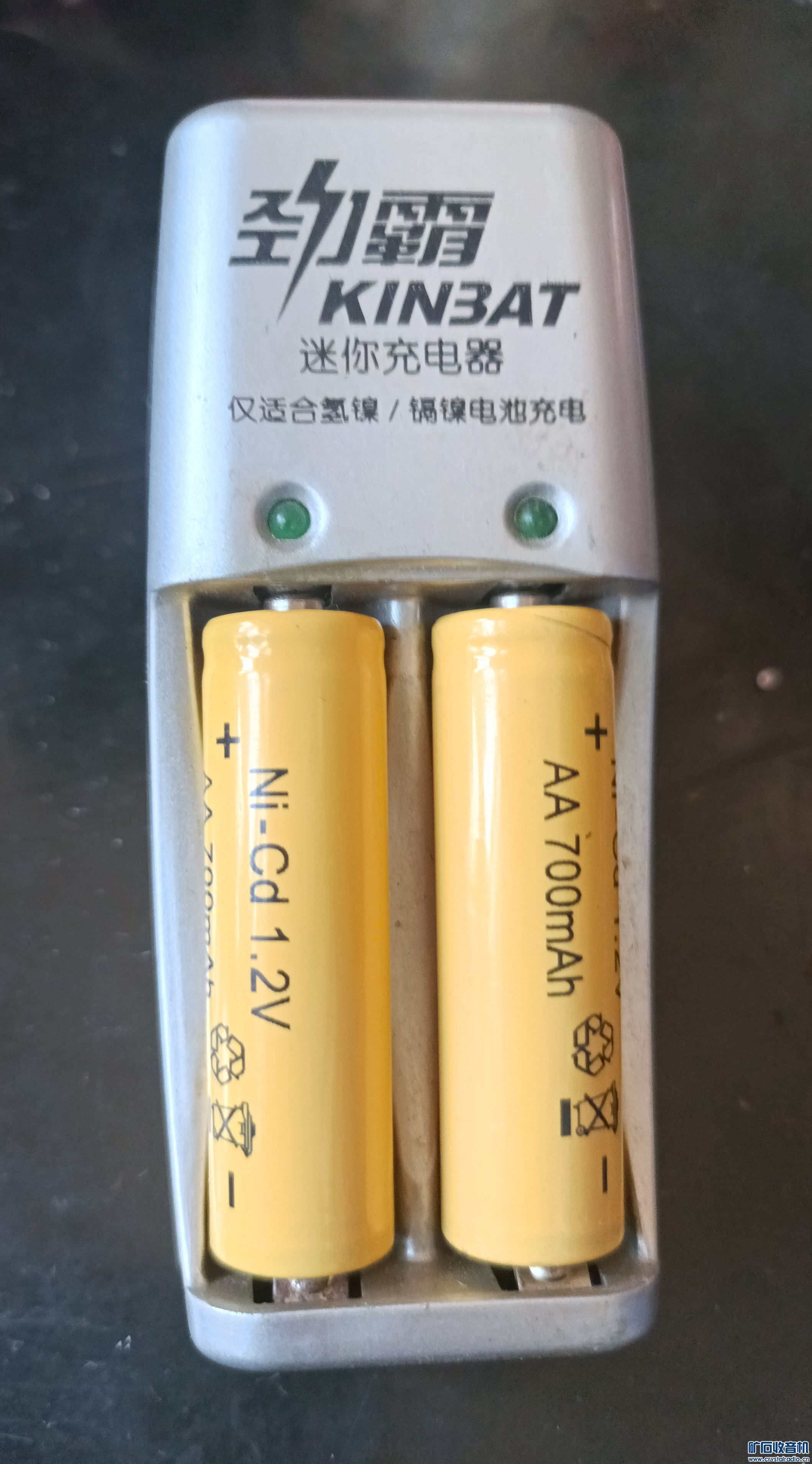

我的尼康L16卡片机使用的是充电电池,去年坏了一只,在网上买了四只充电电池,四只电池用了五元多。
购买充电电池不要买超过1000mA的,很多标注1300mA的电池是没有那么大电流的。八十年代我的闪光灯用的充电电池只有700mA 日本充电电池。
昨天给卡片机换电池,发现放在充电器里面的电池没有电,以为电池问题,今天早晨经过测量问题是充电器问题,上次充完电没有把电池拿出来,就放在充电器里面 。  经过测量是充电器的电阻只有50Ω,电池放在里面相当于放电状态,三个多月的时间,放电完毕。提醒大家,对于购买,使用和保管充电电池的一点点经验。

道版买的是镍隔电池,比同体积的镍氢电池容量要小,镍隔电池有记忆效应,使用规矩比镍氢……,但我以前买的镍氢电池似乎自放电较大,最近买的挑最便宜买的7号镍氢电池使用倒不错,用在液晶钟上(3节7号),用4.2V充电,一个季度充一次,每次充电前测量还有3.4-3.6V。
 楼主| 发表于 2023-4-8 10:57:08 | 显示全部楼层
maxge 发表于 2023-4-8 10:52
道版买的是镍隔电池,比同体积的镍氢电池容量要小,镍隔电池有记忆效应,使用规矩比镍氢……,但我以前 ...
我不管它的材料,只看我的使用效果,关于放电问题很好解决,就是利用充电器做放电用,可以消除记忆效应的问题。

我的充电器是1000mA脉动的,电池发烫很厉害,也用了多年,电池倒也没漏液,
前二年把它改500mA, 电池不再烫手了。就是慢很多,能自停也不管它了
