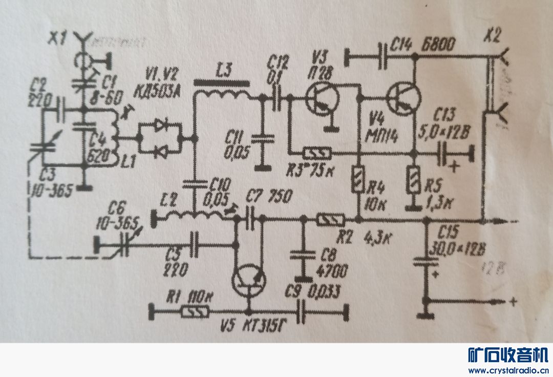

给你看俩图,看看它们的相同。 IMG_20231104_061117.jpg IMG_20231104_061020.jpg 俩图都是苏联人的,第二图直观点儿。
