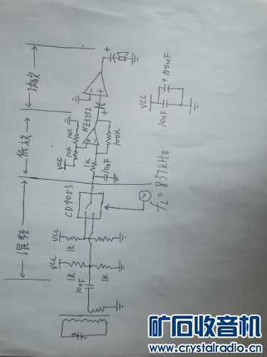

发表于 2023-4-7 16:20:57 来自手机 | 显示全部楼层 |阅读模式
效果不是很好,有很大噪音。本振信号泄露到天线,也导致了声音很小。不过最起码原理上是对的,关闭本振语音消失,证明了混频器确实在工作。
电路结构可能不是很合理,有待商榷。

发表于 2023-4-7 16:28:40 | 显示全部楼层
模拟开关输出是输入信号和时钟信号的相乘,所以能实现混频的功能
发表于 2023-4-7 17:08:31 | 显示全部楼层

不明白开关怎么混频,混频后频率是多少,混频信号怎么变成音频的?还是零差频解调?
发表于 2023-4-7 19:21:43 | 显示全部楼层
你可以理解成,开关就是乘法,分别乘以0和1

发表于 2023-11-2 11:19:53 | 显示全部楼层
猜相对于本地方波去乘输入信号?如果是,那当然噪声大吧?
但毕竟验证了可行性,只要屏蔽起来,包括中放第一输入中周也屏蔽在内,就应该好多了。
奥,又看了,是零中频解调?可能不如超外差、加中放吧?
因为二极管平衡(或环形)混频通常都有屏蔽;
另外二极管也是相当于开关,只不过开关特性不是那么硬,算半软?

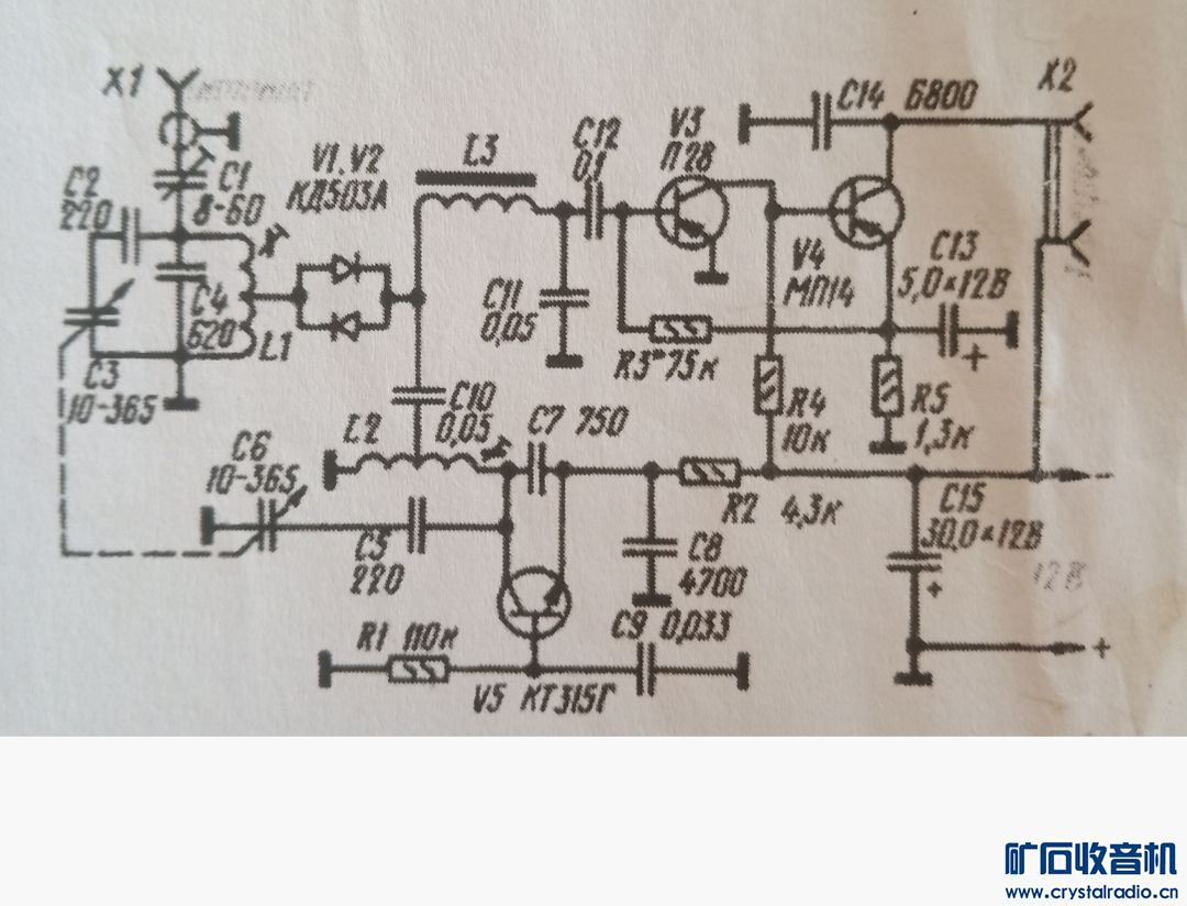

类似这个 42b83d9594fe2aa7635d953df80e88a7c4adff624940324d1cd5b04c9669a23b.0.JPG 这个有本振,是完整的一部收音机,接收调频波段的。
