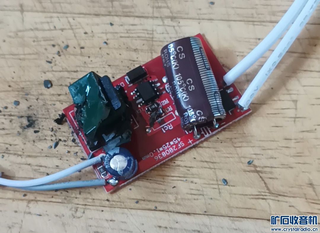

这种降压的非隔离开关电源,电流很小,所以变压器也很小,长期工作没问题的,最容易坏的就是那个电解电容。
 楼主| 发表于 2023-4-8 12:41:44 | 显示全部楼层
真碰上妖怪事了,上面这个驱动是长沙发货的,这次选了个中山发货的,输出90-165V,刚到,上面是1R6和2R0并联,去掉2R0,通电发现灯珠很暗,电流只有4mA,老规矩短路灯珠试验,短路到6颗灯珠后亮了,电流110mA,此时输出电压是120V,离165V差老远呢!

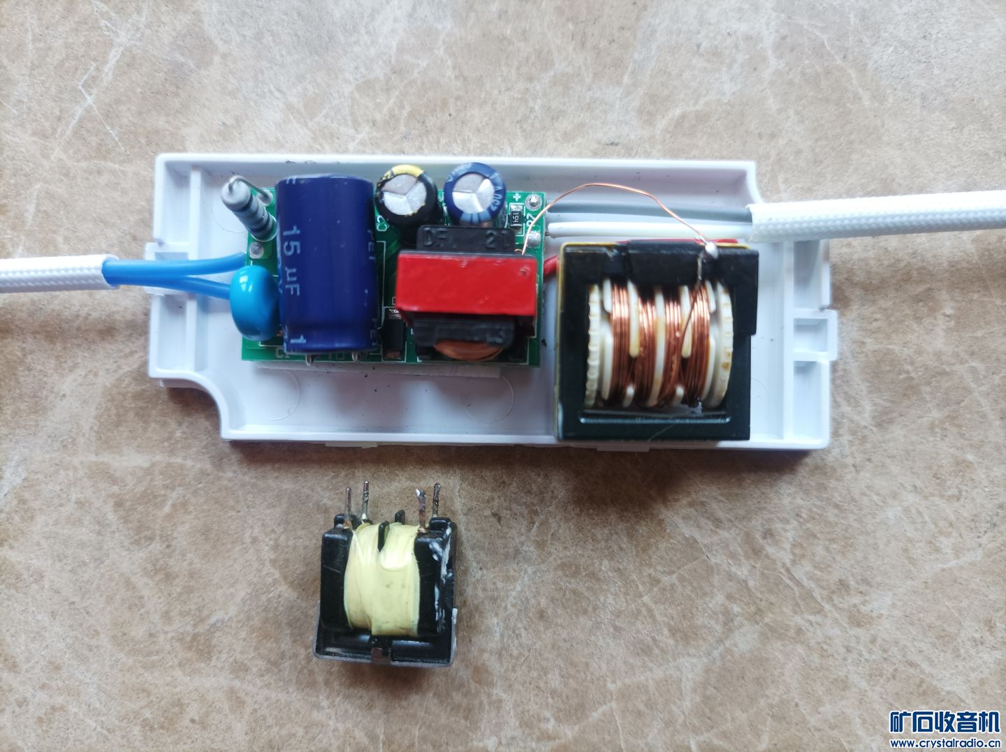

 楼主| 发表于 2023-4-8 18:42:10 | 显示全部楼层
不打算再买了,费神费力买来的电压都不符合,想既然电感量不够,那再串入一个合适的电感试试,把前面买的那个拆了10圈的驱动,串入一个开关电源输入端的共模滤波线圈(只串一组),通电试输出达到了125V,灯条点亮了,把那拆的10圈再绕回去,电压就够了。
 楼主| 发表于 2023-4-8 20:00:51 | 显示全部楼层
如图,串了个滤波电感,输出电压电流都达到了,电压135V,驱动板电阻改为1Ω(原为0.75Ω),输出电流130mA。

说一下我自己也有点搞糊涂的过程:
上面这个滤波线圈体积有点大,盖子盖上去顶住了,想换个小点的,如图下面那个,换上后用功率计测量26W(大的那个是19W),输出电压138V,这时有点迷糊,电压升高正常,这不是恒流源吗?功率不应该升高,也就是电流不应该增大啊!
那换电阻调整电流,原电阻1Ω,换个1.5Ω后灯条闪,说明输出电压不够,1-1.5Ω之间没现成电阻,只能用康铜丝,剪约1.3Ω,灯条亮,功率计测18W,似乎小了点,电阻还得略减小,再剪去约4毫米,灯条又闪了,真的搞迷糊了!
罢了罢了,老老实实用原来那个,把它卧放,电阻再换回1Ω贴片,亮了。

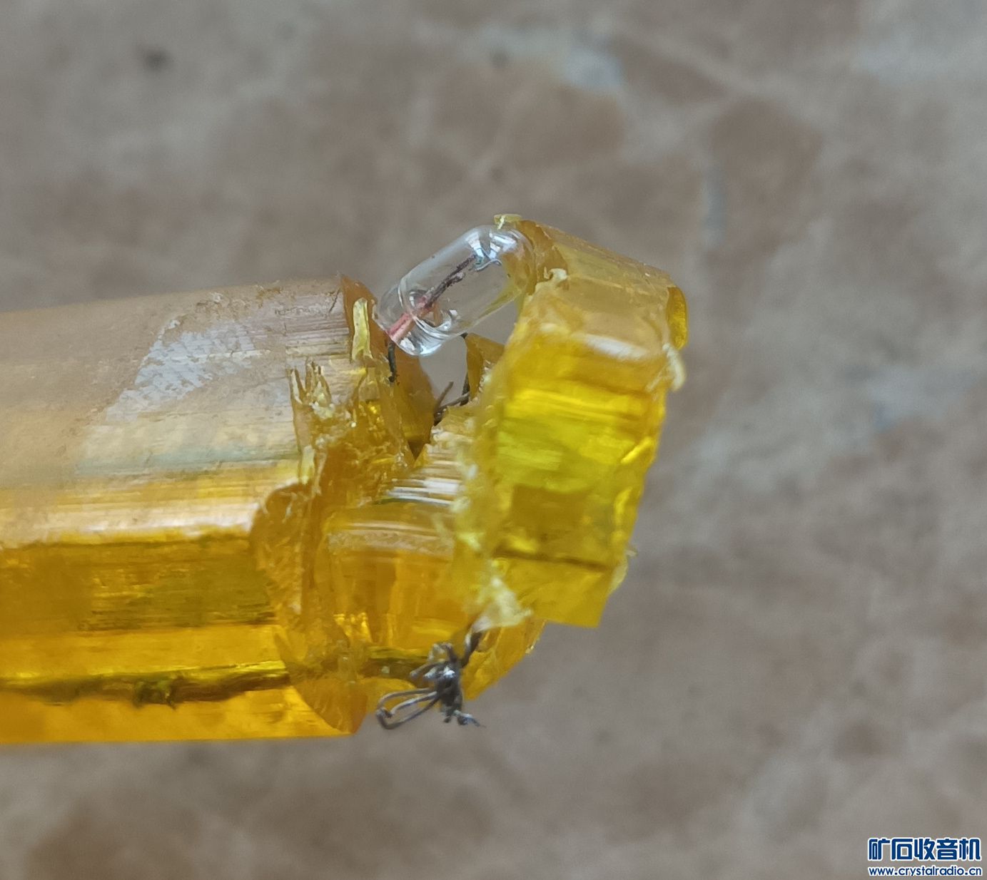

把原来的灯带换下,2米多长的灯带,功耗吓你一跳! 99W多点,也就是100W! 看里面并没有降压电阻,不知这功率消耗在哪了,现在的灯条感觉比原来亮多了。
 楼主| 发表于 2023-4-9 12:52:21 | 显示全部楼层
谜底解开,里面原来是许多小灯泡串联,怪不得功耗这么大。
 楼主| 发表于 2023-4-9 13:02:34 | 显示全部楼层
数了下30个灯泡串联,每个灯泡电压7V多点,这种小灯泡喜欢的人肯定喜欢,也没什么用,只能扔了。

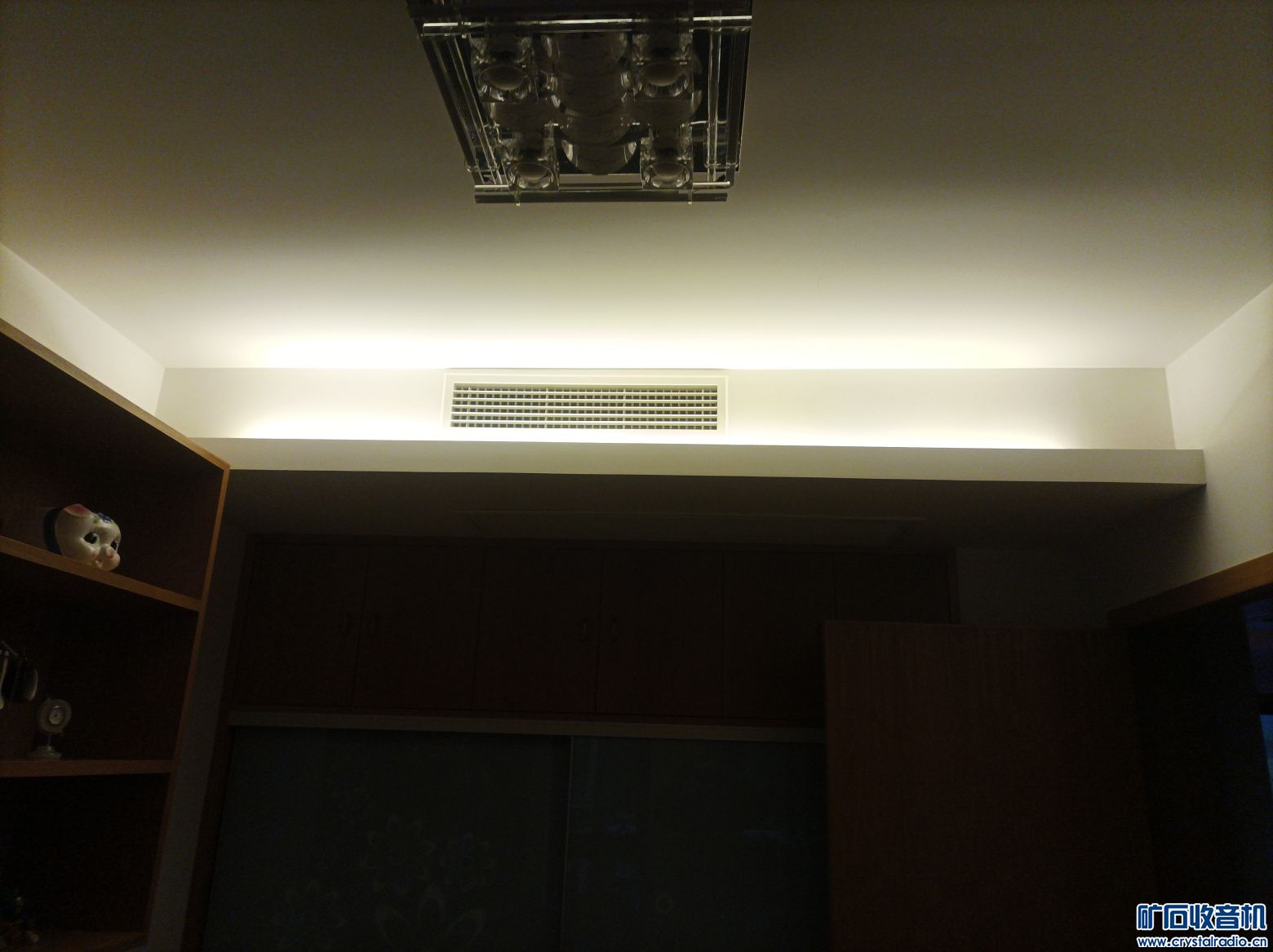

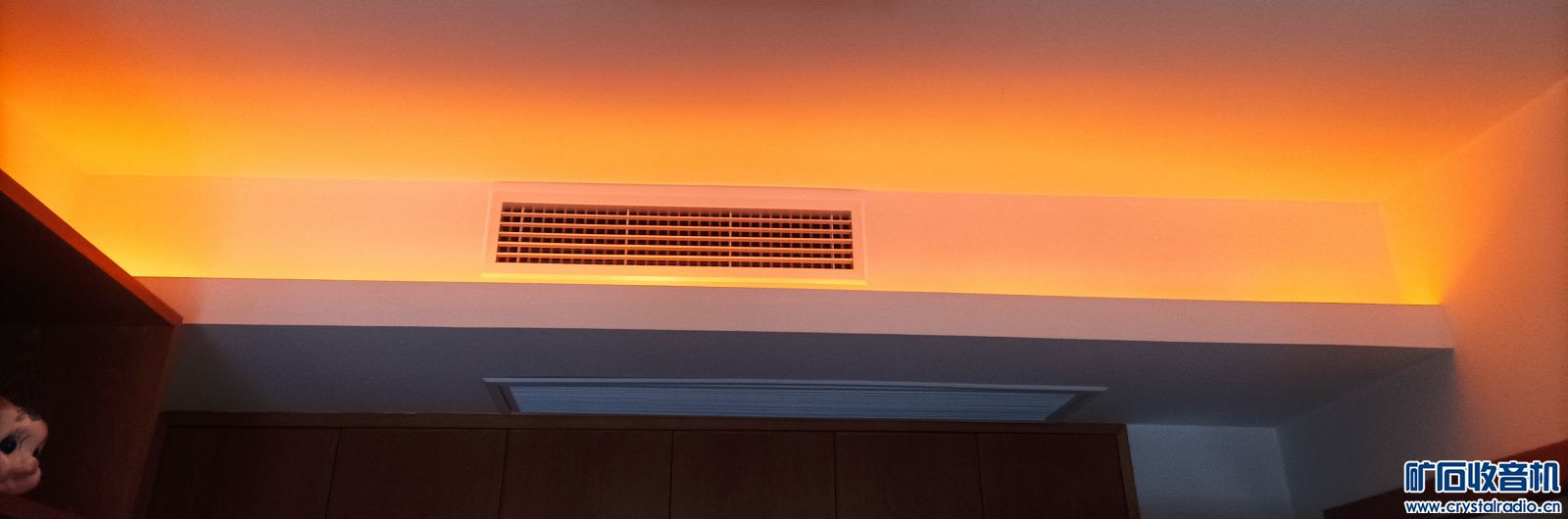

 楼主| 发表于 2023-4-9 13:51:50 | 显示全部楼层
装修好14年了,放灯带的槽里也就刚住进来时搞卫生爬上去清灰看过一次,当时装修,槽里积了大量灰,把灰一铲一铲地铲出来,一直以为是LED灯带,今天拆下来才知道原来是灯泡灯带。
 楼主| 发表于 2023-4-9 18:34:19 | 显示全部楼层
天暗下来,这亮度应该是原来的2-3倍,而功耗是原来的1/5。
