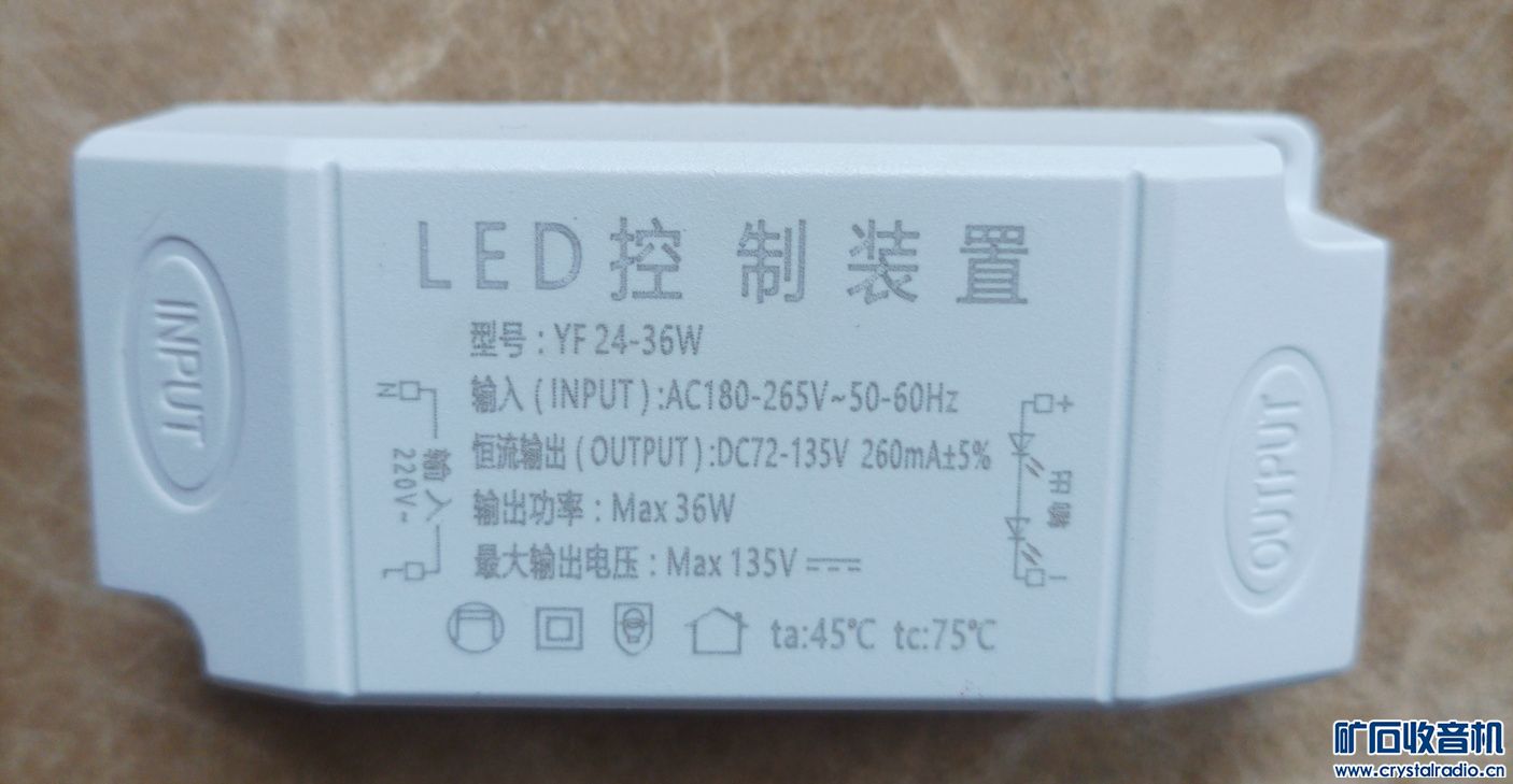

用5元淘特红包加几毛钱买了个驱动,输出72-135V,电流260mA。
驱动今天到了,驱动板上一颗1R5和一颗1R6并联,去掉任意一颗,输出降为130mA。
通电不亮,查找原因,怀疑是驱动发错了,发了输出电压低的,于是短路灯珠试验,短路了14颗灯珠后,灯条发闪,看来判断正确,继续短路到16颗灯珠,灯条亮了。
联系客服,把原因讲明,客服不承认发错,要我退款,我说你再发一个给我吧,客服还是坚持退款,只好提交了退款申请。

一开始担心驱动是坏的,那就扯不清了,后来理清思路,先当它是发错输出电压不够来试,逐个短路灯珠来降低电压。

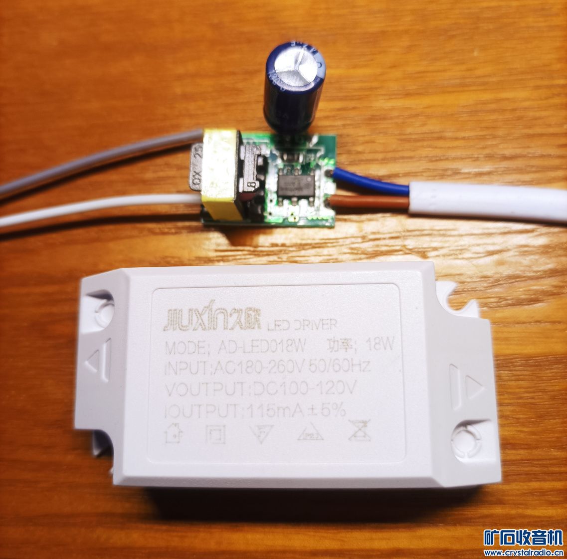

驱动是非隔离的,变压器也就是个扼流圈或者说是个电感,输出电流调IC旁的电阻,输出电压估计与电感量有关,猜的电感量大输出电压低,电感量小输出电压高,也想拆掉点线圈试试能不能提高输出电压,但以前拆过,磁芯拆不开,用力的话磁芯就碎了。
 楼主| 发表于 2023-4-6 18:07:49 来自手机 | 显示全部楼层
在这个帖子http://www.crystalradio.cn/forum ... 6&fromuid=57616里,这个平板灯的驱动输出是100-120V,输出电流115mA,确实120V可以驱动132V,输出电流也确实是115mA,余量挺大的,但变压器看上去太小了,没敢用。
发表于 2023-4-6 18:29:12 来自手机 | 显示全部楼层
灯珠电压是多少的????计算有没有问题
发表于 2023-4-6 19:04:31 | 显示全部楼层
客服就是话术员,很少有技术人员在客服的。
发表于 2023-4-6 19:08:39 | 显示全部楼层
maxge 发表于 2023-4-6 17:09
老太婆美团还是多多上买的,有一袋50斤的刚吃完,这6袋是10斤的,我说别买了,再买到黄梅天吃不完就发绿 ...
测测单颗灯珠的电压多少?
(5V以上很多的)
那发来的恒流器输出开路是130V吗?
 楼主| 发表于 2023-4-6 19:24:09 | 显示全部楼层
sandan 发表于 2023-4-6 19:08
测测单颗灯珠的电压多少?
(5V以上很多的)
恒流驱动没有输出电流的话,电压也是测不出的,前面点不亮时,测输出电压只有6V左右。
5730灯珠电压都是3V,刚试了下,不拆下变压器,直接拆线包,拆掉10圈再试,结果是圈数越多输出电压越高,之前短路16颗可以点亮,现在得短路18颗才可以点亮,按10圈2颗计,还得加80圈以上,窗口根本加不进(这个变压器线比较粗)。
