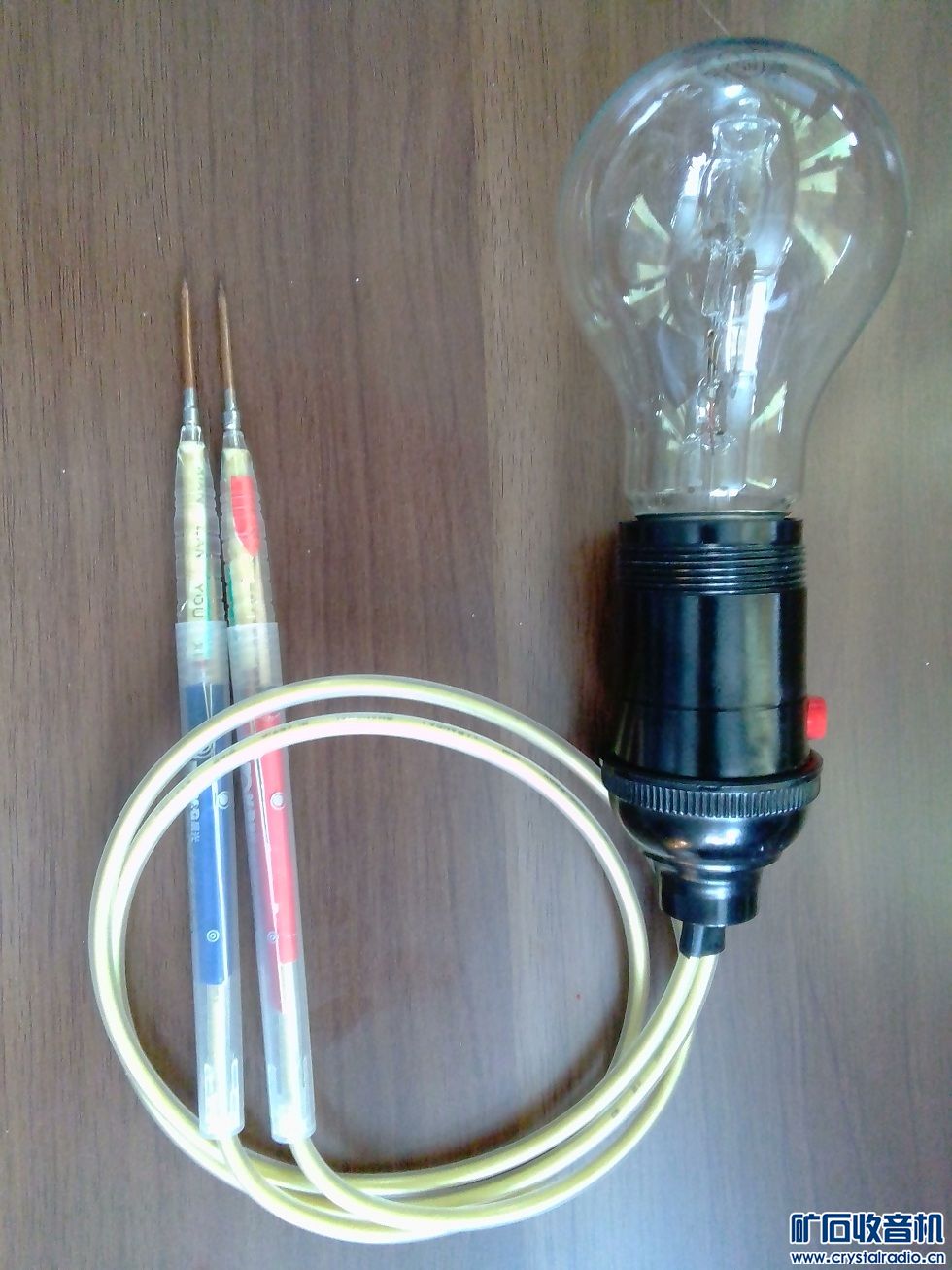

2、用类似下面的跳灯(100W以上),在自己楼层总电表箱里,一头接漏保输入处火线,一头接表箱里的地线
供电局不会在总闸接漏保,也就是漏保后接二户也不会,都是一户一漏保
如怀疑地线是假的(地零接通)?
那在自家漏保后短接地零,大多情况是跳楼保的, 如不跳就在家里开2000W的负载再端接地零,再不跳?那地线或许是假的。
