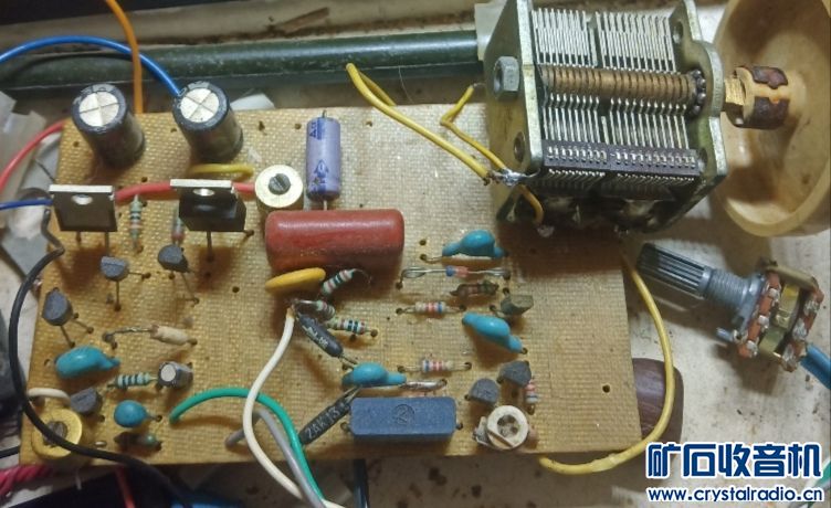

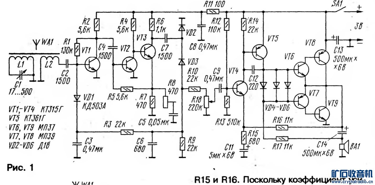

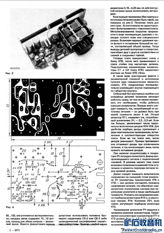

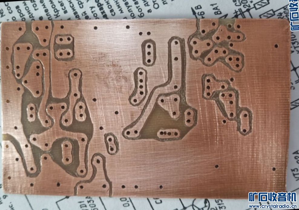

发表于 2024-1-16 08:24:13 | 显示全部楼层
高放级数又多,又不加屏蔽罩,不会啸叫吗
 楼主| 发表于 2024-1-16 09:15:47 | 显示全部楼层
suresoft 发表于 2024-1-16 08:24
高放级数又多,又不加屏蔽罩,不会啸叫吗
不但不叫而且非常稳定。

发表于 2024-1-16 14:08:04 | 显示全部楼层
VT1,VT2,VT3的工作原理没看懂。
如果这三个三极管都是NPN管子,那么VT2的基极应该是0.7V吧,所以VT1的集电极也是0.7V,这样VT1是一个什么工作状态呢?往后就更看不懂了
我基础不好,希望老师各位老师能指导一下。
如果VT1能够正常工作,那么VT1的发射极接到VT3的发射极,那VT3到底是什么放大电路?共基极?共射极?还是起到别的作用?
