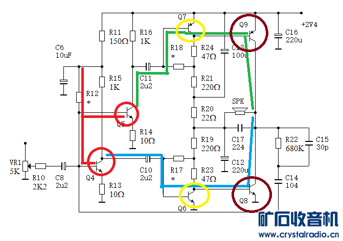

冰岛 发表于 2023-4-2 10:46
音频功放完整的电路图:
感谢  改天可以试试
发表于 2024-1-8 12:44:05 | 显示全部楼层
这个图我以前贴上来过。有人说,输出级的两个管子的发射结钳位了推动级管子的电压,推动级管子集射电压只有0.6v是否能正常工作?我没做过这个图。看他说的也有道理的。
 楼主| 发表于 2024-1-15 00:01:52 来自手机 | 显示全部楼层
摇滚铁心 发表于 2024-1-8 12:44
这个图我以前贴上来过。有人说,输出级的两个管子的发射结钳位了推动级管子的电压,推动级管子集射电压只有 ...
电路之所以能稳定,恰好就是利用Q6对Q8基极的钳位、Q7对Q9基极的钳位,而且由于Q6、Q7集电极增加了两只47Ω电阻,使Q8、Q9静态集电极电流几乎不随供电电压变化而变化。调试过程中,图上这两只标注为47Ω的电阻也需要调整,如果这两只电阻取值偏大,那么Q8、Q9静态集电极电流会随供电电压升高而减小,若这两只电阻取值偏小,那么Q8、Q9静态集电极电流会随供电电压升高而增大,短接这两只电阻则根本无法将Q8、Q9的静态集电极电流设定在1~3mA。
当有信号输入,由于音频信号是交流,信号其中半个周期会使Q6集电极增大、Q7集电极电流减小,而另外半个周期则使Q7集电极电流增大、Q6集电极电流减小,这与常规结构的全互补OTL功放相同——但不同的是,这里不论是Q6还是Q7,电流增大的集电极输出信号是舍弃不要的,真正用于激励Q8、Q9的是在Q6或Q7集电极减小时,其集电极电阻(220Ω+47Ω)两端的电压不变即集电极电阻流过的电流不变,激励电流是由集电极电阻流过的电流与激励管电流差值。由于该电路激励电路工作原理与常规的OTL电路不相同,功放管的基极电流完全由激励级集电极电阻提供,所以该电路激励级集电极电阻取值不可以过大,这里取267Ω,在供电电压2.4V时理论最大激励电流也只有2mA多一点,实际还要更小,不过,对于放大倍数接近300的8050D和8550D来说,理论最大输出电流只有150mA的应用来说已经完全足够了。
发表于 2024-1-15 04:43:21 | 显示全部楼层
支持有创意的电路!
发表于 2024-1-15 16:15:50 | 显示全部楼层
冰岛 发表于 2024-1-15 00:01
电路之所以能稳定,恰好就是利用Q6对Q8基极的钳位、Q7对Q9基极的钳位,而且由于Q6、Q7集电极增加了两只47 ...
谢谢解惑。
