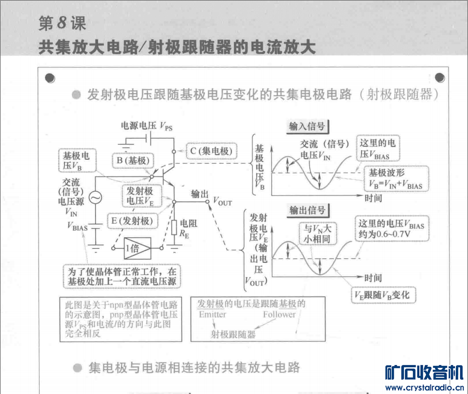

楼主: 荷塘月色YYH
共集放大电路

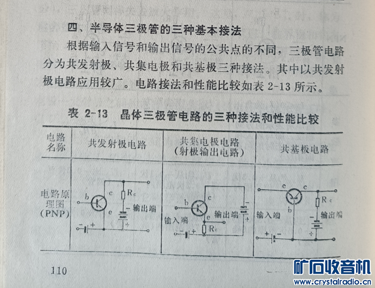

bis 发表于 2023-4-2 12:54
鄙人才疏学浅,只听说过共射极放大器,共基极放大器,以及射极跟随器。请问楼主的概念是从哪本教科书上面看 ...
能不能好好讨论问题?非要把人贬低一下才舒坦么?基本三极管放大电路根据信号和输出的连接关系,分为共发射极、共基极、共集电极(射极跟随器)三种,随便翻啥教材都有说明。对于共集电极电路,很多人称之为“射极跟随器”,这属于个人习惯的问题,就好像有人喜欢叫土豆,另外的人喜欢叫洋芋;你自己不知道就算了,干嘛非要阴阳怪气贬低别人?
《电子电路基本原理》第30页:
《电子电路原理》第247页:
《实用无线电技术手册》第110页:
