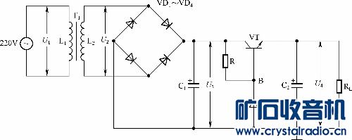

图中输入信号从基极集电极输入,书上是基极与地输入。可以把输入加在基极与集极之间吗?
发表于 2023-3-31 09:01:27 来自手机 | 显示全部楼层
共集电极放大器,集电极在交流上是接地的,所以在交流而言,集电极就是地。你把信号从基极和集电极输入,跟从基极和地输入,是一样的。并且,我们所说的三极管放大器:共发射极、共集电极、共基极,一般都是针对待处理的交流信号而言的。

可以呀~比如直接接,加个电容接都可以的。
 楼主| 发表于 2023-3-31 07:01:31 来自手机 | 显示全部楼层
共什么极,不仅相对交流而言,下图共集放大是相对直流。

这个不就是一端接集电极一端接基极了。
发表于 2023-3-31 07:22:50 | 显示全部楼层
射极跟随器
发表于 2023-3-31 07:34:38 | 显示全部楼层
你是从哪里、如何看出来 “图中输入信号从基极集电极输入” 的呢?
这不就是个简单的射极跟随器吗 ......

完全可以。实际上理想电源都把内阻视为零的,电路分析也如此,实际使用也尽量接近理想值,那个C1的容抗如果在工作频率上足够低的话,不管电源内阻如何都等同于“地”。
发表于 2023-3-31 08:23:21 来自手机 | 显示全部楼层
本来就是从集一一基间输入,电源内阻极小,可看成短路,就可看出是从c极输入,c极输出,名曰为共c电路。
发表于 2023-3-31 08:30:39 | 显示全部楼层
共集电极,实际就是集电极接交流地嘛,注入信号电平本来就是相对地的,无论加在地和加在集电极是等效的,上头那个电容完全可以不要。
发表于 2023-3-31 08:45:14 | 显示全部楼层
共集电极,实际就是集电极接交流地
发表于 2023-3-31 09:02:58 来自手机 | 显示全部楼层
还有,对于交流而言,正负电源线也都等同于地。
发表于 2023-3-31 09:37:23 | 显示全部楼层
共集电极电路,基极增加一个下拉偏置电阻,增加直流工作点的稳定性
