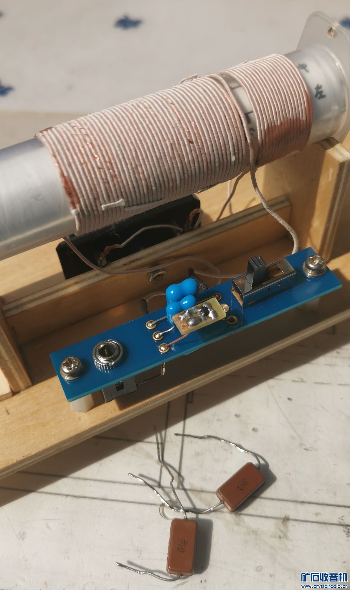

今天测试了固定电容器时调节磁芯的Q值,普通云母电容Q值大约在400~560之间,和银云母电容的Q值500~900之间还是有区别的,供各位老师参考。 IMG_20230331_111700-01.jpeg

魏老师好!
在线测Q值,检波管与负载是否断开?假如断开,用银云母电容与线圈谐振,Q值应该与空载低不了多少才对呀。

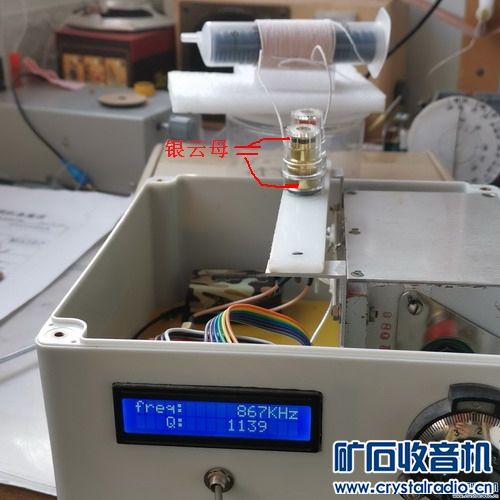

在线测Q值,检波管与负载是否断开?假如断开,用银云母电容与线圈谐振,Q值应该与空载低不了 ...
已经和检波器件断开测量的,有天线线圈和其他元件在的话可能会有影响,空载下的Q值大约在1140左右。 IMG_20230326_170152_edit_226752107874251.jpg
这里加个银云母,能下降多少
