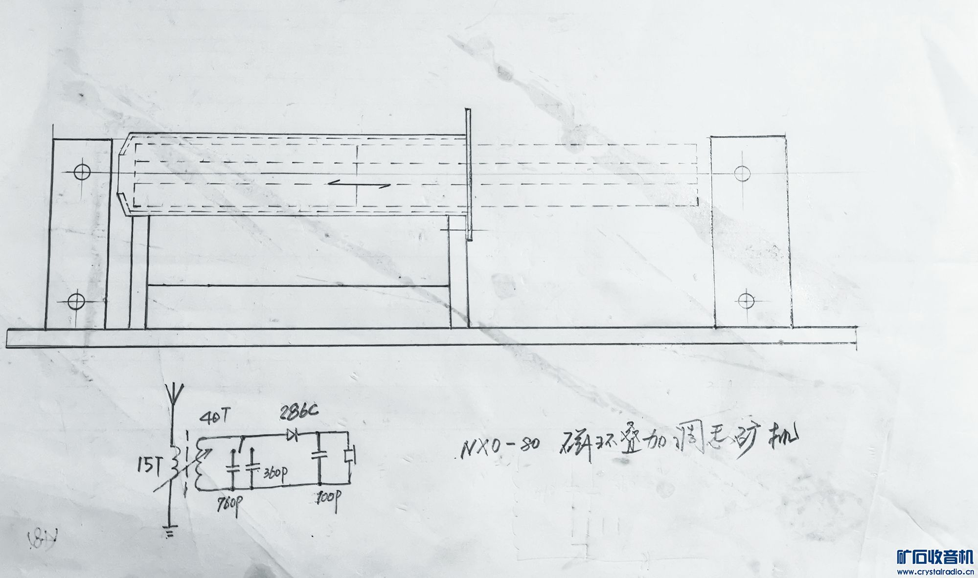

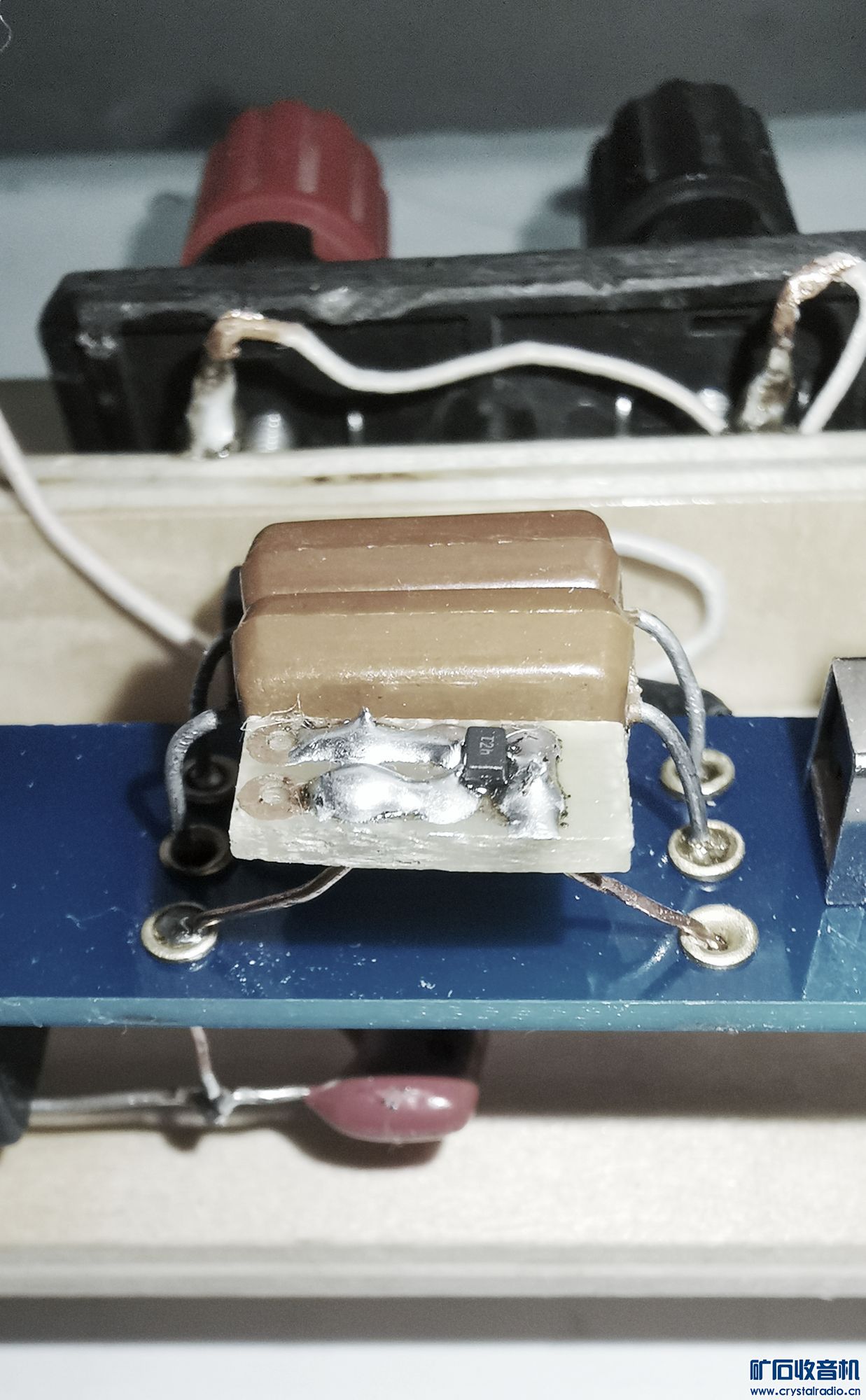

使用NXO-80磁环叠加20支成磁芯,线圈用0.04*220利兹线绕在30ml注射器上,中波频率范围内空载Q值850~1140之间,检波元件使用HSMS-286C,支架及调谐装置见照片,在四楼使用6米鱼竿天线和晾衣架地线可以接收十几个电台。 IMG_20230330_204454_edit_209917198243487-01.jpeg IMG_20230330_204519_edit_209671545075295-01.jpeg IMG_20230330_204628_edit_209730024367994-01.jpeg

发表于 2023-6-3 10:22:42 | 显示全部楼层
kevinyang999 发表于 2023-6-2 11:16
磁棒头粘一个塑料螺杆,然后用转动螺母调感是不更精确且简单
精细调节,可以,短波、FM可能有价值。
但大范围找台又不方便了。
对SW、FM可以把您的螺杆方法作为微调与楼主的结合:螺母放在线圈筒上,左右只微动5mm即可了。
中波似乎一般用不上。
回复 支持 0 反对 1

调感设计得构思新颖,请问李兹线是多少股的?
谢谢关注,祝您愉快,是0.04*220的利兹线。
