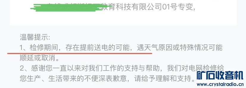

我又下载了国家电网app专门想看看公告,在最后看到提示,说“有可能提前送电”,才明白是我们小区乱通知,说“最早送电时间18:30”,造成误会,所以我才对这次维护安排不满,看来客服的说法没有问题。如果不能提前送电,客服直接告诉我35KV线路也在维护就够了,但我并没有接到附近还有停电,甚至连我们小区四周都不停电,而我们要停10.5小时,我就很不满了。
当然,也不能排除电力服务所专门收拾我们这些用户。电老虎的名字不是白叫的。
其实停电对我没有什么影响,但我对电力公司这帮人,如果要打虎,必先收拾他们。
谢谢你!

发表于 2023-4-1 06:09:51 | 显示全部楼层
如果是小区四周仅仅是你们这个小区停电,其它的不停,意味着不是上级变电站停电检修,仅仅是某一10KV出线出了故障而停电检修。
一般来说,架空线路出现故障比较好处理,如果是10KV电缆出现故障,相对于架空线路处理起来就比较困难,时间会长一些。

停电时间一般都是按通知时间滞后几-十几分钟,送电时间不能滞后,如果有工作没有按时完成,一重新向调度申请办延期送电手续,工作提前完成则可以提前送电。
