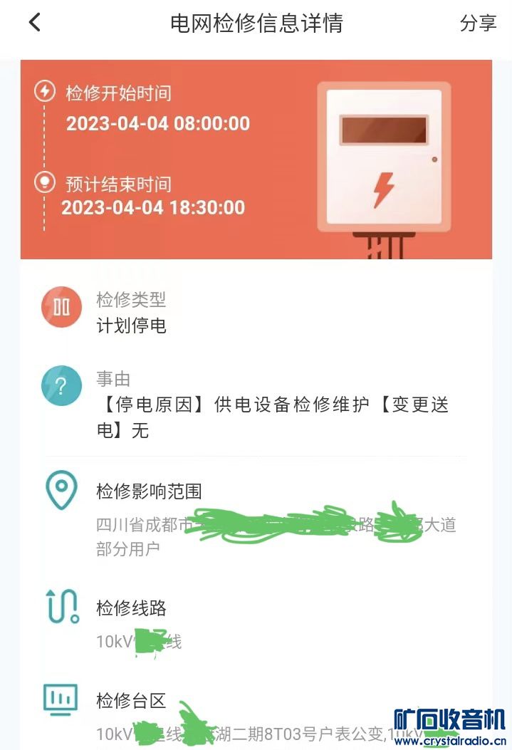

可以先送电吗?
我觉得好像不能的。
但我电话咨询时,对方说某个台区先完成的可以先送电。这些客服大概懂都不懂,在电话里还说我专业,笑死人了。
只是十几年来没有曾因为检修维护而连续停过十个小时以上的情况。夏季为了往东部输电停一天的时候却不少(去年夏季他们是不敢停的)。
图片里检修台区有几十个(专变和公变),本小区就涉及四个公变。

如果检修工作还包括10KV线路,时间肯定会长些。首先得确认10KV线路已经检修完毕,所做的安全措施已经拆除,所有工作人员已经撤出工作现场,才有可能向10KV线路送电。

通知好像说的就是纯粹的10KV线路。这是发到各小区和单位的通知。

一条线路有多个用户的情况,必须全部完成工作退出检修状态后才能考虑送电。某个用户检修完成不能送电。送电的条件至少是全部检修工作完成,人员全部撤离完成。

我想知道的是,10KV线是不是主线35KV分支开始,然后转10KV变压器和后面进小区和各单位变压器这一段?不包括35KV主线?
如果是,那么……其实我还没有仔细看过大街上变压器是如何搭在35KV线上的,搭线是不是用的带绝缘子的挂钩,明天我得仔细看看究竟,如果是挂上去的,那么各检修台区就可以根据检修进度自行决定挂搭时间而不需要全线停电。

10KV线路设备检修,就得以10KV线路检修为准,线路检修工作没有完成,线路没送电前,变压器检修完成送电(合上开关)也没用。单台配电变压器检修,基本是检修完成一台就恢复到停电前的状态(合上开关)一天在十几个地点检修十几台变压器,不可能等工作都完成了再回头挨个送电。用户有需要停电配合检修低压供电设备的,另外申请要了停电令的情况除外。

估计我们能看到的只是这个10KV的小区和单位入线停电的通知,也许35KV公变也在同时检修维护,所以必须留够时间,10.5小时是正常情况下的停电时间。

10KV线路设备检修要断开上游的35KV是对的,但没必要让35KV线路停电吧?
客服对我说一个台区提前完成就可以提前送电,大概也是基于上述前提。

检修10KV线路设备没必要断开35KV线路。10KV线路出口(间隔)都有断路器(开关)控制停送电。

但是为了减少停电时间,10KV设备检修一般不是紧急情况的例行检修大多数都是配合上一级变电站(线路)检修进行停电检修时间安排。也就是220KV线路检修其所带的110KV,如需要检修也同时间安排停电检修,同理,110KV线路检修,35KV也安排检修,35KV检修10KV也趁机检修,事故处理另当别论。

我还想到一种情况,就是全线范围停电和某个台区的实际停电时间不是完全重合的,台区停电时间段包含于全线停电时间段;台区停电时间段小于等于全线停电时间段。

停电检修时间是一级一级配合的,35KV变电站检修要向110KV变电站申请停电令,且计划停电时间要小于110KV变电站的计划检修时间,10KV线路设备检修要向35KV变电站(调度)要令,计划停电检修时间小于变电站的计划停电检修时间。区台的配电变压器检修时间小于变电站(10KV)线路的计划检修时间。
