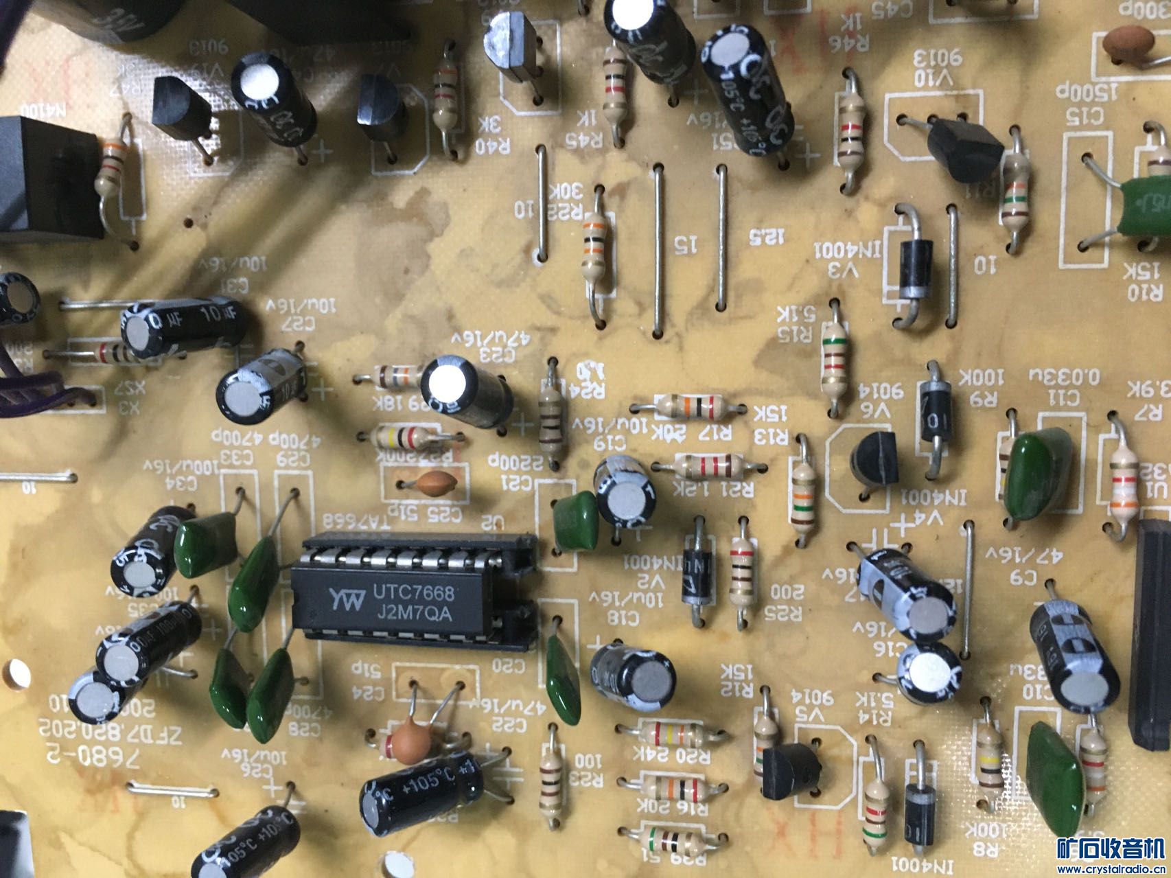

发表于 2023-3-27 21:54:29 | 显示全部楼层 |阅读模式

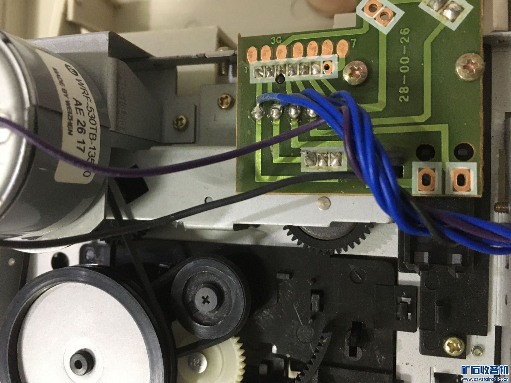

 楼主| 发表于 2023-5-1 19:49:53 | 显示全部楼层
LAOYUAN123 发表于 2023-4-30 22:27
是啊,这种机芯通过电机正反转和速度控制实现了快进 快退,放音的功能。好像还需要上电复位功能
说难也难,但好像又不难.....
刚才试了一下,用一节18650供电,正表示电源正极,+表示电机正极,负表示电源负极,-表示电机负极
1、正对+,负对—时,电机一路加载,最后进入播放状态
2、正对+,负对—时,电机一路加载,到中途有一声响,此时改正对--,负对+,0.几秒后,再正对+,负对—时,电机一路加载,最后变成快进带状态
3、正对--,负对+时,电机一路反加载,最后进入快倒带状态
正因为如此,电机稳速电路只能设置在外,控制系统DIY稍困难,另外,可能因为电磁辐射,多少会有些干扰吧

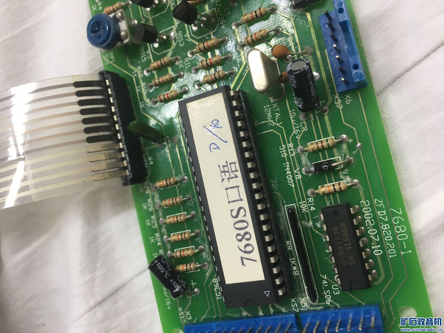

 楼主| 发表于 2023-3-27 21:57:21 | 显示全部楼层

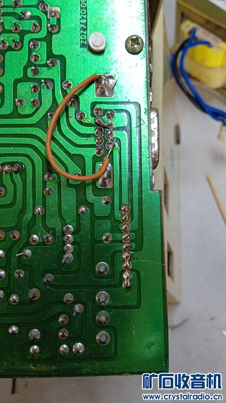

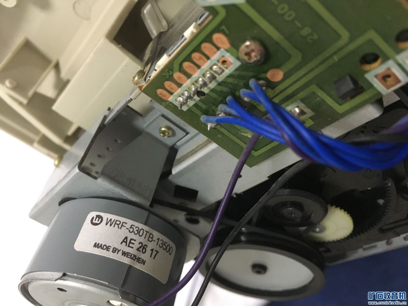

控制芯片89C51,开机时,除了POWER键,几乎不受控制,在第37脚对地短路后,恢复面板操作,所有按键正常
 楼主| 发表于 2023-3-27 22:04:16 | 显示全部楼层

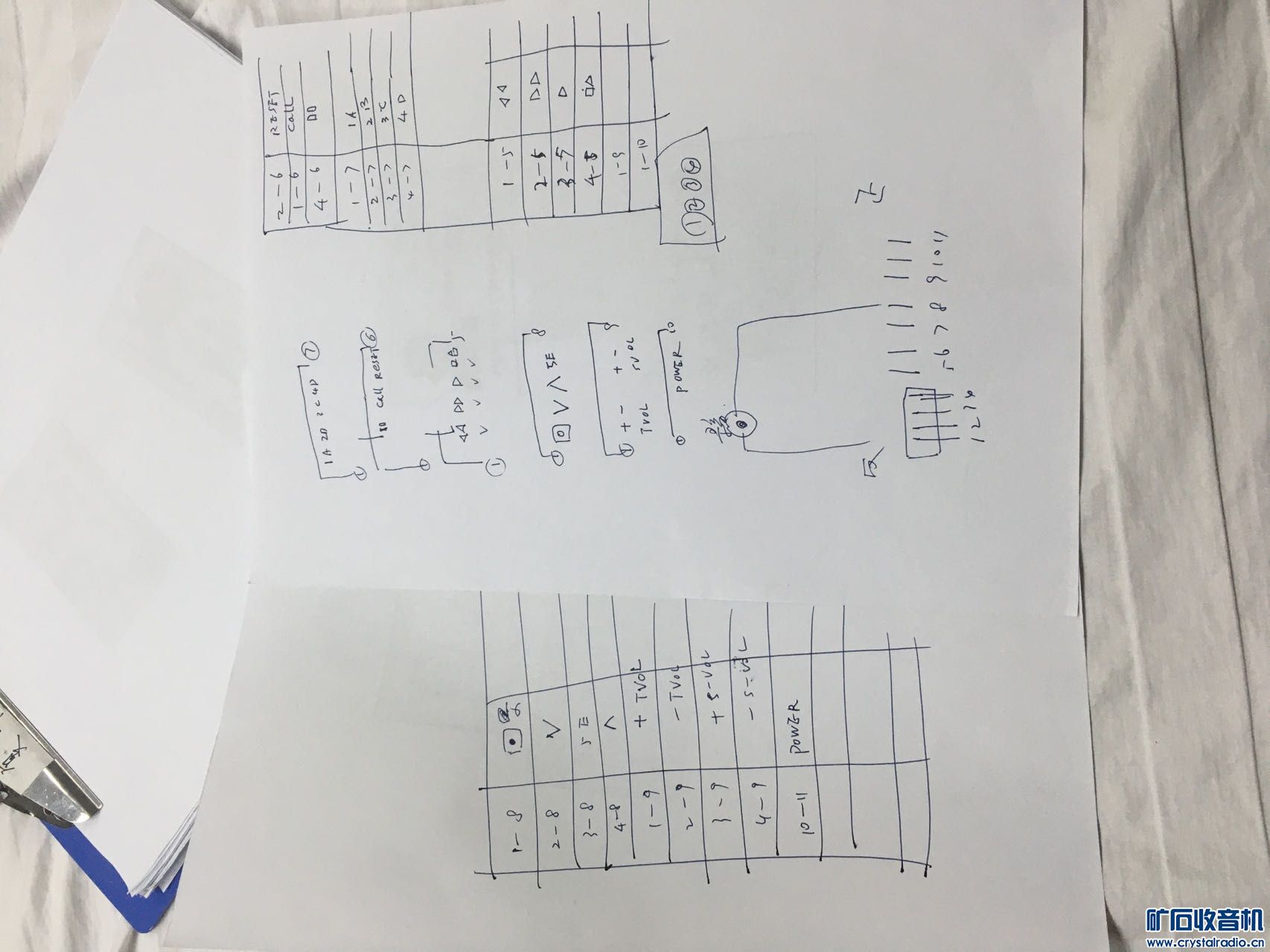

开始以为按键接触不良,经实际测量,没有问题....

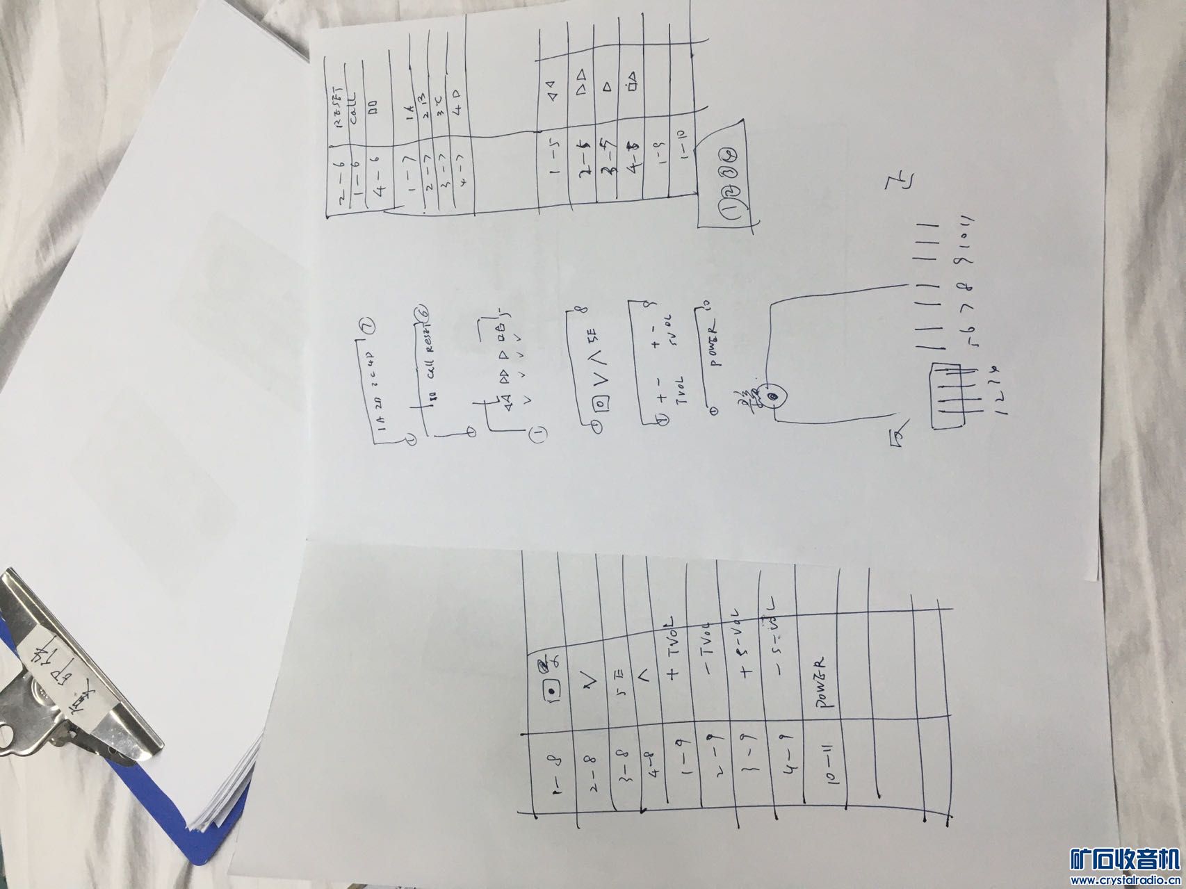

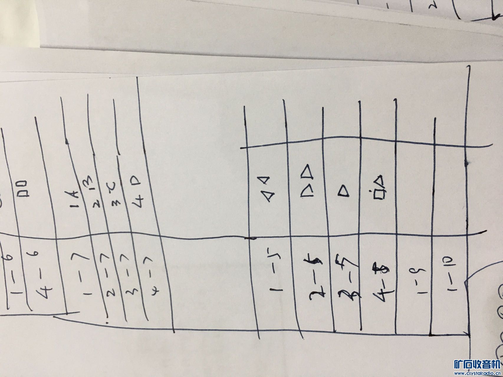

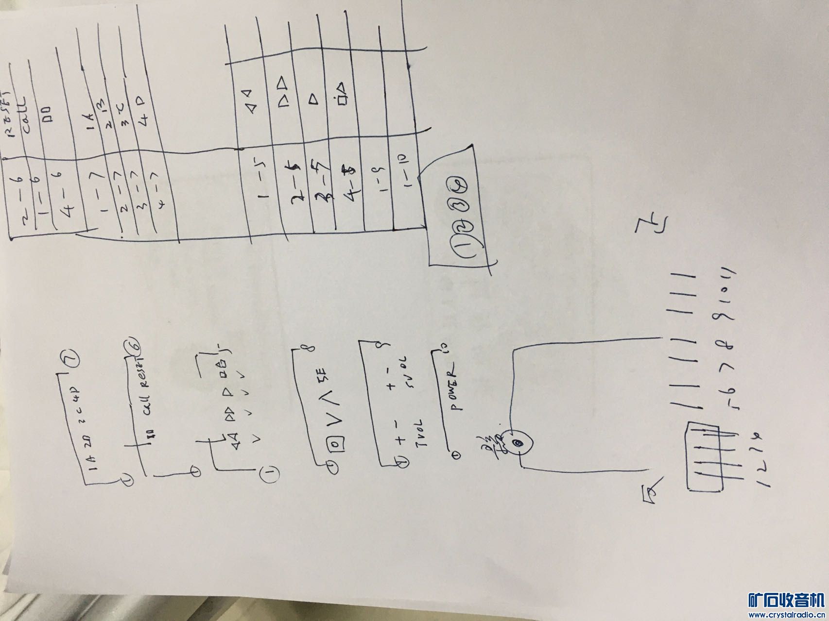

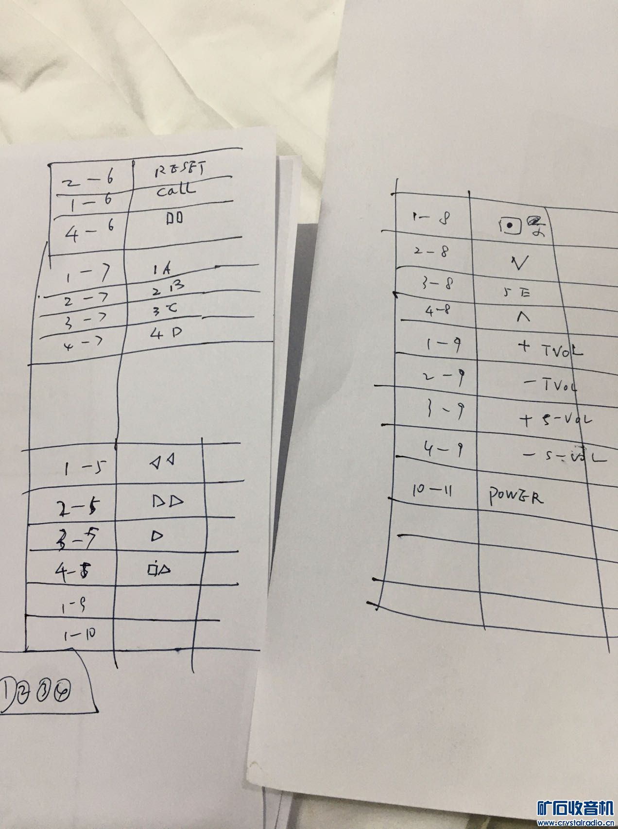

表格和排线,对应的是面板各个操作按键...

 楼主| 发表于 2023-3-27 22:18:39 | 显示全部楼层
 楼主| 发表于 2023-3-27 22:20:37 | 显示全部楼层
繁荣 发表于 2023-3-27 22:08
谢谢,明天我也试试!
虽然都是鸣泉录音机,不同型号可能控制不太一样,你可以用一个1K电阻对地试试看

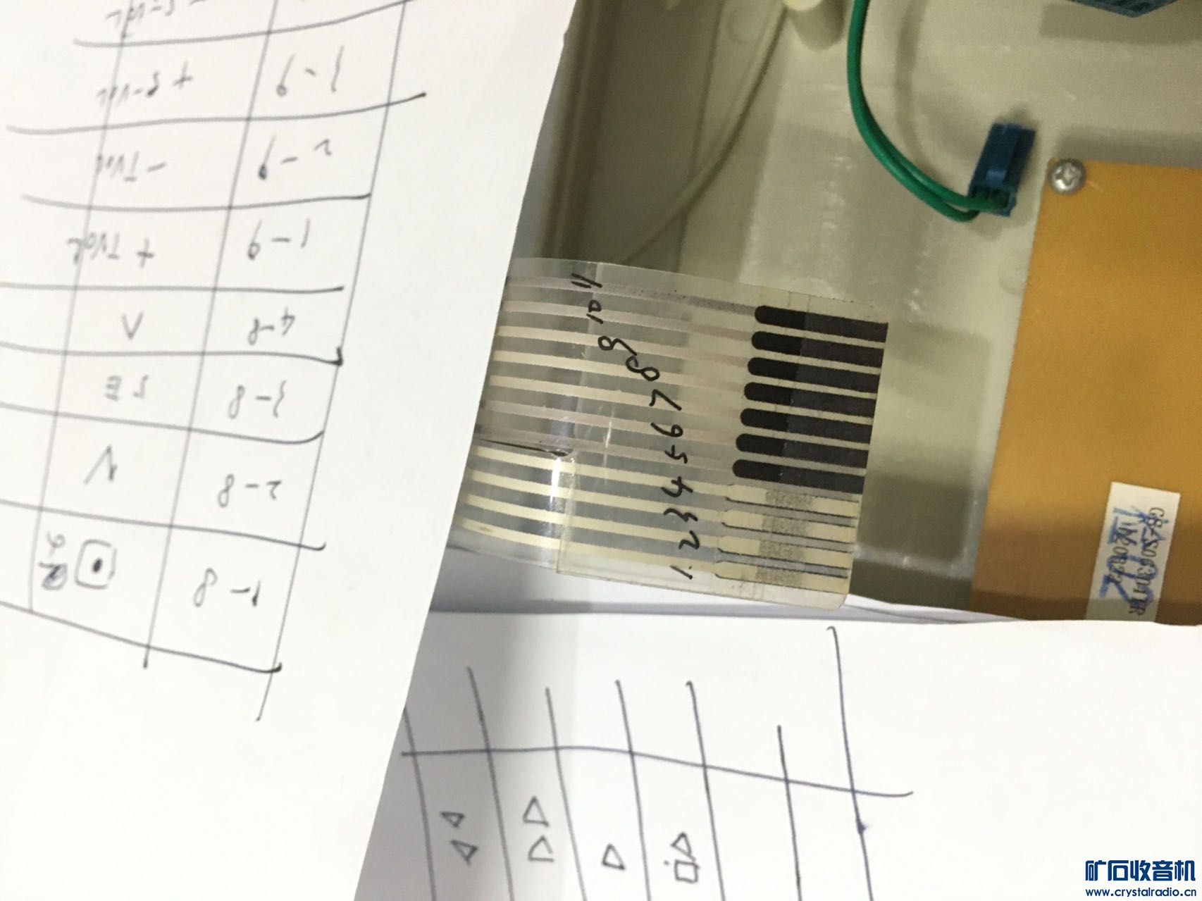

发表于 2023-3-28 16:27:53 | 显示全部楼层
的确不一样,我的是7780,37脚接地不能控制,加1K电阻也不行。
根据老师的思路,成功了,接线见第三图。
发表于 2023-3-28 16:30:45 | 显示全部楼层
现在快进倒带,停止都行,播放带速慢,可能还有其他原因。
还有就是不开门。
开仓键无效。
发表于 2023-3-28 17:26:50 | 显示全部楼层
带速慢的原因找到了,压带轮的轴,金属的轴一头脱位。现在只剩下不开门了,请老师指点
声音不行,不好听。

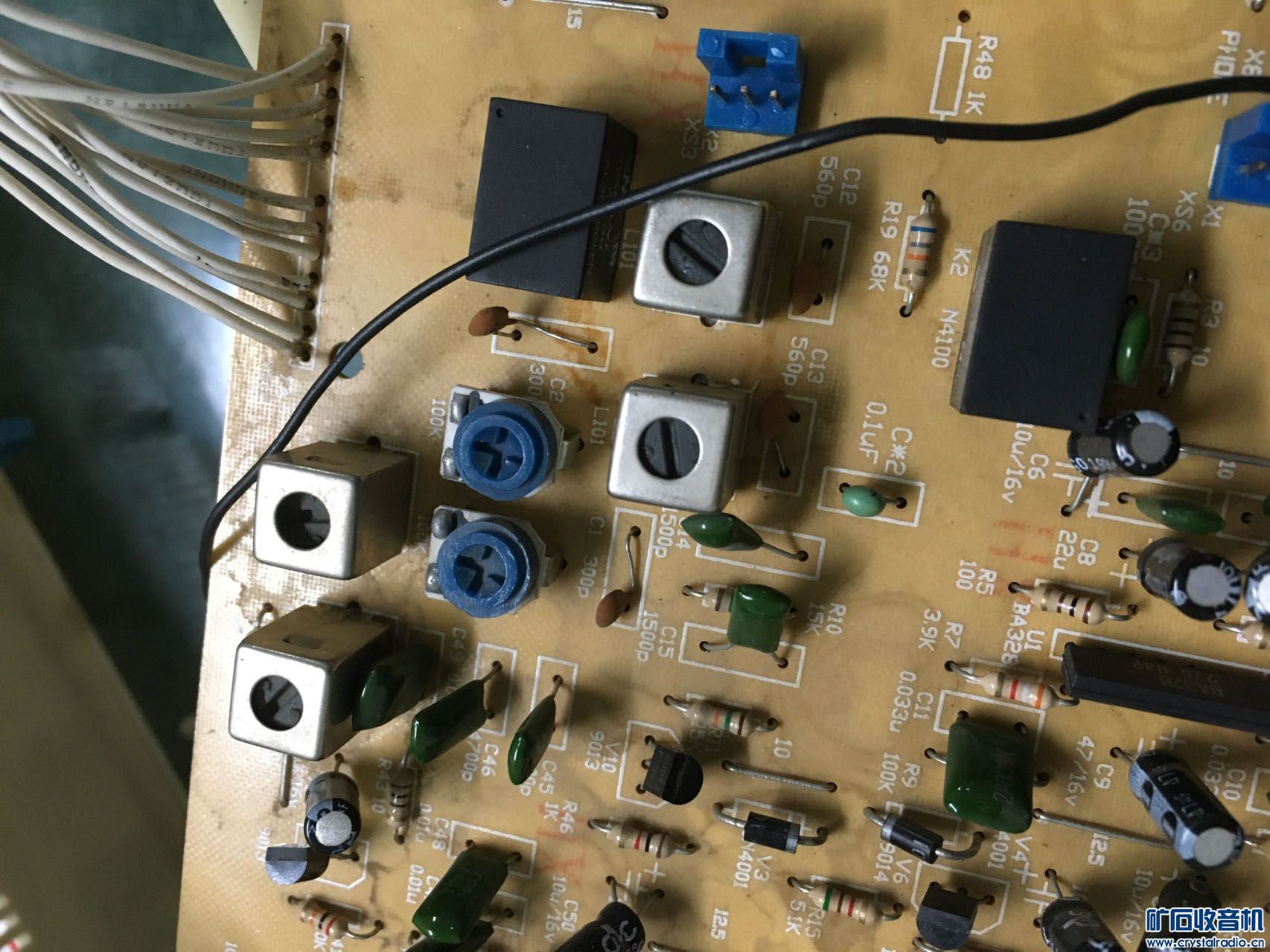

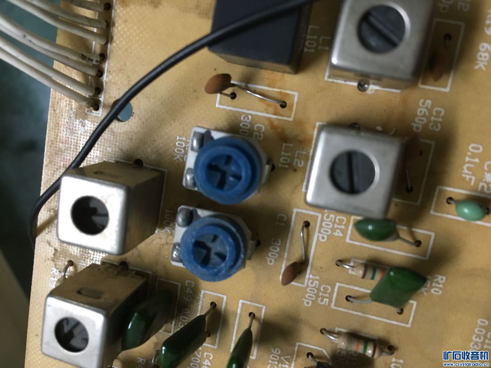

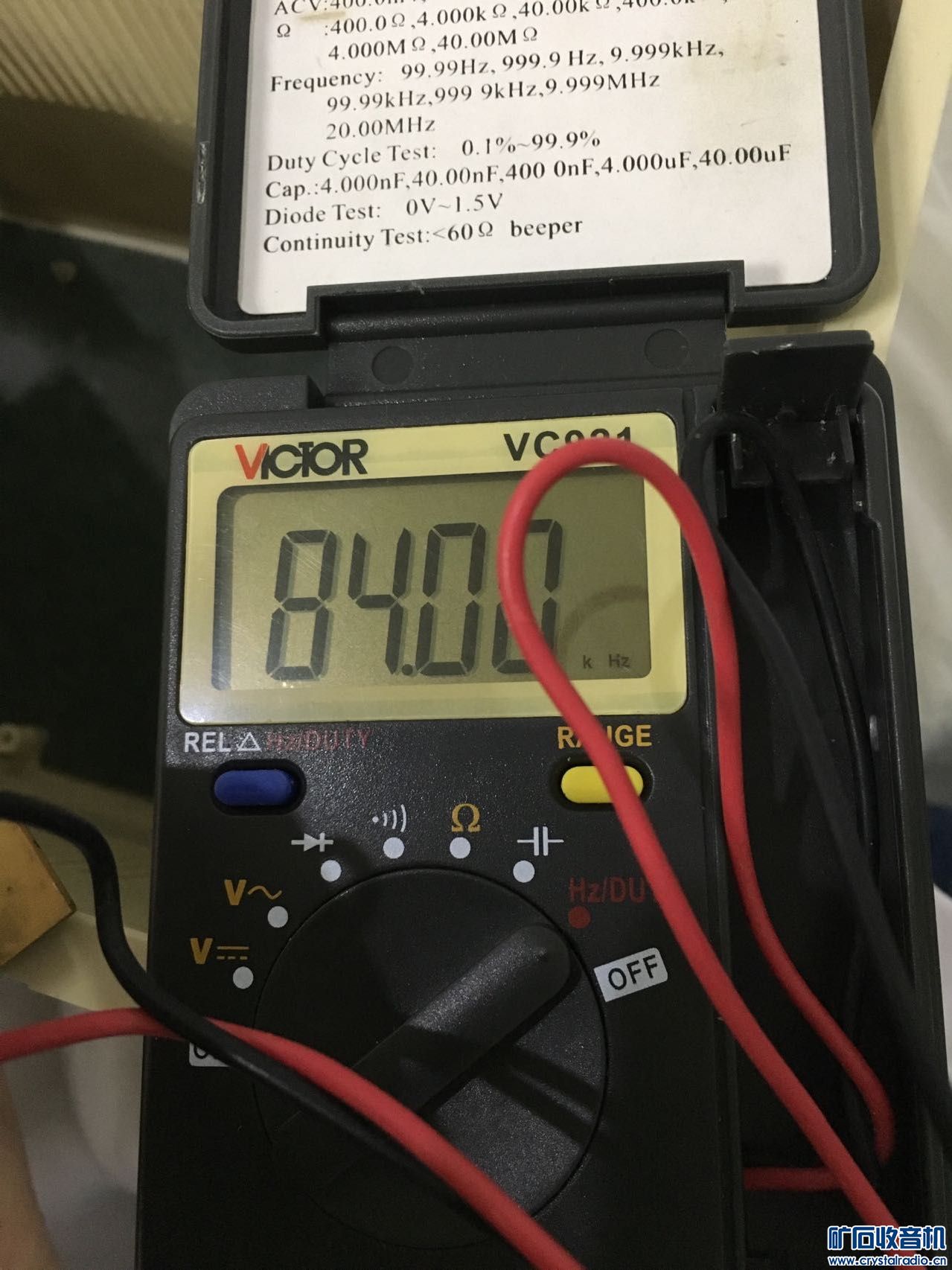

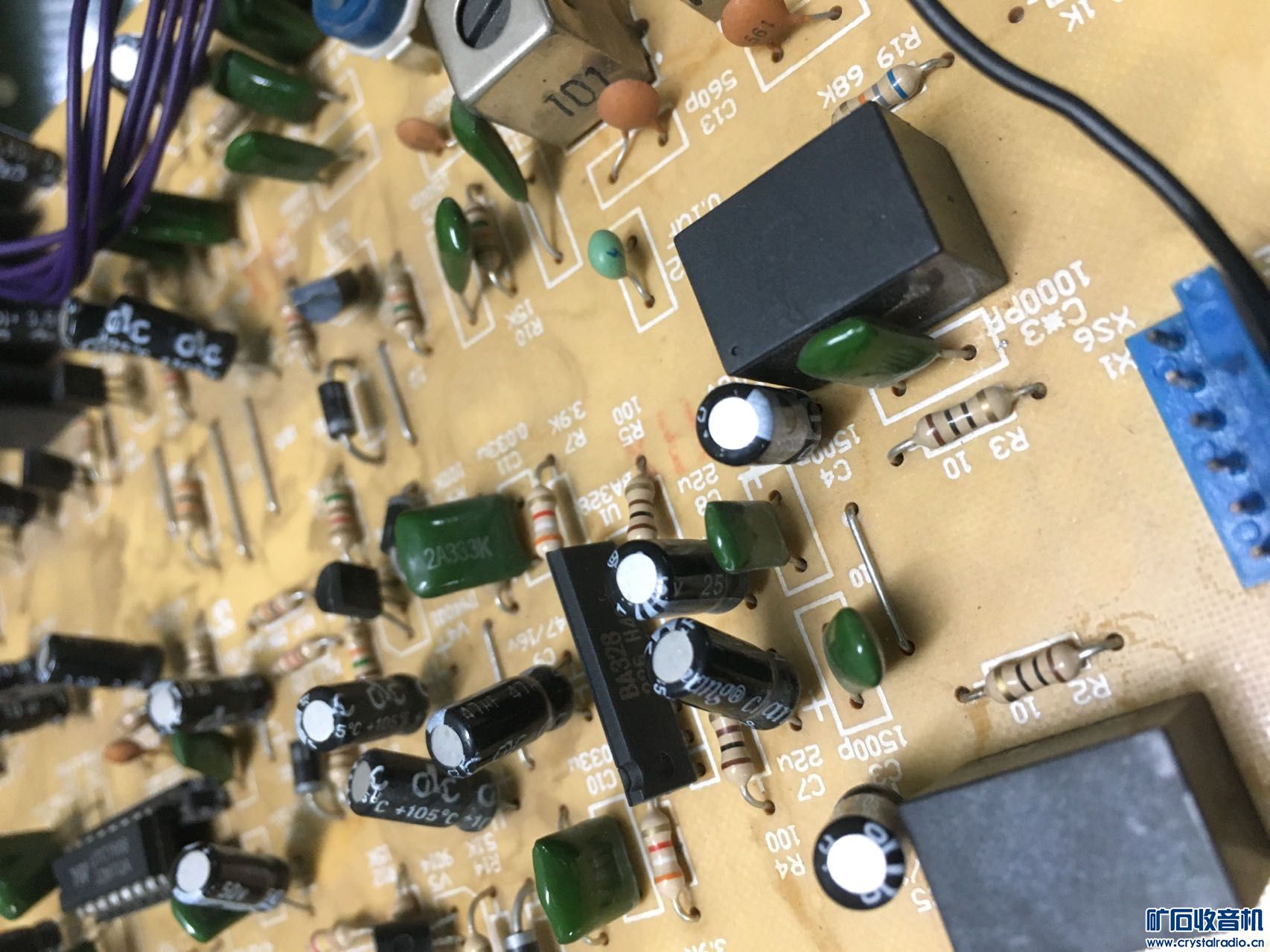

 楼主| 发表于 2023-4-30 19:33:30 | 显示全部楼层
录音时,测量交流抹音和偏磁信号的频率,约84KHZ,很稳定,比红灯2L1420录音机稳定得多
