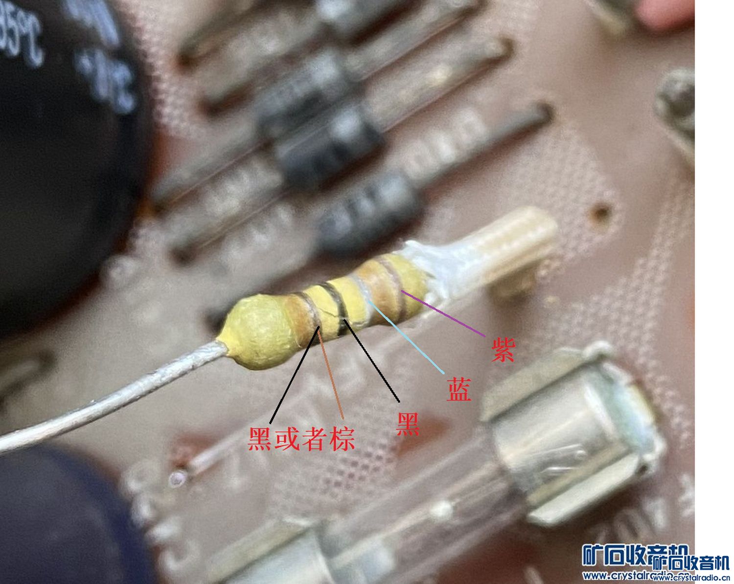

请师父们帮忙看看这个色环电阻多大,谢谢

发表于 2023-3-28 14:39:23 | 显示全部楼层
  刮开漆膜测量一下电阻值,大概判断电阻原来的阻值吧。根据实物描绘电路图,搞清烧电阻的原因,找一只合适的装上去就是。

我需要知道我判定的颜色中,你们看到的是什么颜色。如果可能,请朋友在我的贴图上更正一下,让我我看看究竟是怎么回事。先谢过了!

你图片里,从左到右顺序,我看第三环银色的概率大些。
发表于 2023-3-28 16:45:55 | 显示全部楼层
第三环,看上去带金属光彩。而金属光彩,只有金银色,它明显不是金色。

色环电阻的色环,通常的第一环都在集电环上,不会在电阻的本体上的,因此,你看到的第三环实际上是第二环,而第二环是不会有金或银的,这个颜色的色环可能的是白色或者是灰色,说白色的原因是现在看到的是灰色,但可能电阻受热后白色发了灰,所谓灰色就是白色加了一点黑色而已。前面的帖子我已经说了,白是9,在5%的电阻系列里是没有19这个值的,因此白色排除。
从PCB上看,这个电阻确实是保险电阻无疑。但这个电阻是后换的,显然,换的这个电阻从外观上看也不是保险电阻。
这个电阻从大小看,功率在四分之一到八分之一瓦左右,从颜色看,是碳膜电阻的可能是最大的,如果是碳膜电阻的话,功率可能是八分之一瓦的,如果是金属膜的可能就是四分之一瓦的,不过没有参照物,大小只是猜的。
假设是四分之一瓦的功率,电阻是18欧的话,那么根据功率=I^2*R,有0.25=I^2*18,I=0.118A,即额定电流是120mA,通常这么小的电流的话,用保险电阻保护也很难起到保护作用的,因为这么小的电流可能烧坏的话,这个元器件是非常娇贵的,而这么大的保险电阻热惰性也是比较大的,当过流烧断时,这个时间已经很长了,那个要保护的元器件早烧坏了。因此,最大的可能就是换这个电阻的人弄错了,把1。8欧看成了18欧了,如果是这样的话,额定电流就是1。2A左右,这个是正常的保护电流。

看这个电阻,额定功率估计在2w左右,不要试着看作是1/4,1/2,1w的功率电阻。假设,按照你们看的1.8欧,要想通过它的电流是1.2A,那么它上面的压降要达到2.16v,你再计算一下,电阻功率将达到多少w?^_^

你好,1.8欧电阻,要通过1.2A电流,它需要多大功率的电阻?

是我弄错了,把电阻与电流的关系看成了是线性的了,如果是1。8欧的话,电流应当是0。37A左右,看样子,这个电阻的功率不会是四分之一瓦的了。

你是按照这个电阻是原装的来算的,实际上楼主已经说了,这个电阻是上一手的人换过的,显然 是换错了。保险电阻的位置现在无法判断,如果是电源的输入回路,1。8欧是可能 的,18欧算是大了。如果是在功率管的源极的话,可能 的情况是0。18欧,当然 这里是假设前面的数值没有问题的话。

你好,如果该电阻色环如我看的“棕黑银金”,电阻假如是2w的,它保护电流会是多少安培?^_^

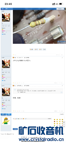

发表于 2023-3-29 23:47:37 | 显示全部楼层
sunstar126 发表于 2023-3-29 23:37
你是按照这个电阻是原装的来算的,实际上楼主已经说了,这个电阻是上一手的人换过的,显然 是换错了。保 ...
讲这个电阻是换过的人,是我,不是楼主。
发表于 2023-3-29 23:49:54 来自手机 | 显示全部楼层
有截图为证,不信,你转电脑版“查看该作者”。^_^
