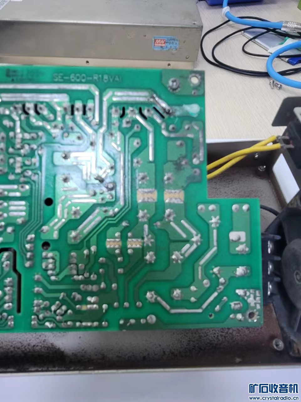

型号是mingwei,se-600系列,其实以前那个风扇是向里面吹的,而且吹的刚好是整流后的高压位置,以前都是跳闸,内部严重生锈,高压部分有的打火烧坏了。后面全部打开换了方向朝外吹,就是会跳闸,没有烧过电源了,效果比以前好一点。

 楼主| 发表于 2023-5-31 16:45:38 | 显示全部楼层
935482411 发表于 2023-5-5 13:06
有时候,你冥思苦想几日,人家一句话就帮你解决。^_^
看来我要动手拆了
 楼主| 发表于 2023-5-31 17:15:39 | 显示全部楼层

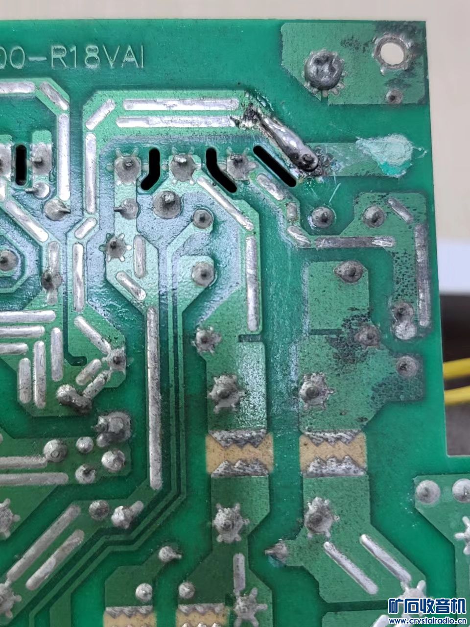

上图了,都是风扇对着的两面氧化严重,正面桥堆脚都绿了,有的安规电容都锈断了,反面电路板烧断。
发表于 2023-5-31 17:27:10 | 显示全部楼层
最简单的做法就是把电源移到室内,就看是否方便了。
另外,我就用普通的监控户外箱装电源,也不会有什么事啊,也是安装在室外。地理位置在广东,按道理这边的大雨不少吧?
箱子要比电源大一些才好,该封的板就封上。
 楼主| 发表于 2023-5-31 18:07:28 | 显示全部楼层
另外,我就用普通的监控户外箱装电源,也不会有什么事 ...
原设计是风扇向内吹的,正好是高压部分,所以水汽大就会容易导致打火,我个人揣测而已。后面调换方向朝外吹,效果稍微好一点。
以前的六个旧电源,不是这个型号,风扇设计是在正面朝外吹的,而且不是正对高压部分,用了五年,很少出现跳闸,没有一个电源损坏过。
发表于 2023-6-1 00:53:52 | 显示全部楼层
名字不好起 发表于 2023-5-31 18:07
原设计是风扇向内吹的,正好是高压部分,所以水汽大就会容易导致打火,我个人揣测而已。后面调换方向朝外 ...
新旧电源,遇到你这样的问题。解决的办法:如果是旧的电源,适量松香酒精溶液(也可以用液态硅胶),将电路板靠近风扇的地方电路板,用天那水先清洗干净,再用毛刷将电路板刷上一层松香酒精溶液,靠近风扇的元件暴露引脚的,也刷上松香酒精溶液。待松香酒精溶液干透后,再将电路板安装好后使用,看看情况有没有改善。
发表于 2023-6-1 01:07:31 | 显示全部楼层
你改风扇朝外吹,理论上电源热量可以烘干潮湿。实际上,风雨太大或者太过于潮湿环境,风扇上集露成珠,水珠重力大过风力,水珠下滴影响电路板,使电路板高压部分受潮,绝缘变差。所以,只是稍微缓解。
发表于 2023-6-1 14:58:34 | 显示全部楼层
烘干处理后704胶灌满
发表于 2023-6-1 15:12:37 | 显示全部楼层
洗衣机电路板常用704
发表于 2023-6-30 15:52:23 | 显示全部楼层
我鱼缸的水泵电源线被鳄龟咬断了,我接上后直接涂上704,外面包上热缩套管,现在一直泡在水里使用,没什么问题。
