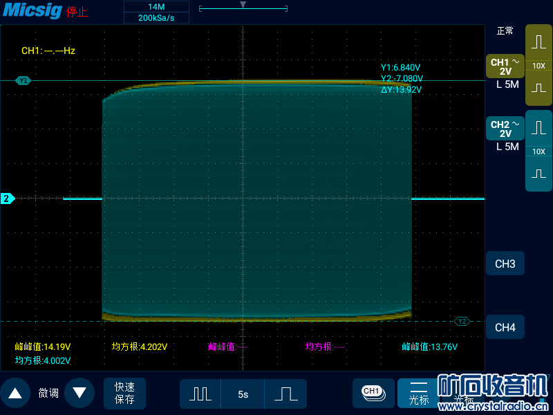

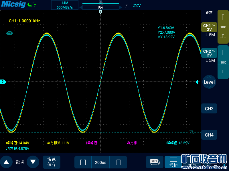

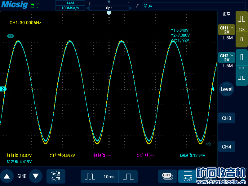

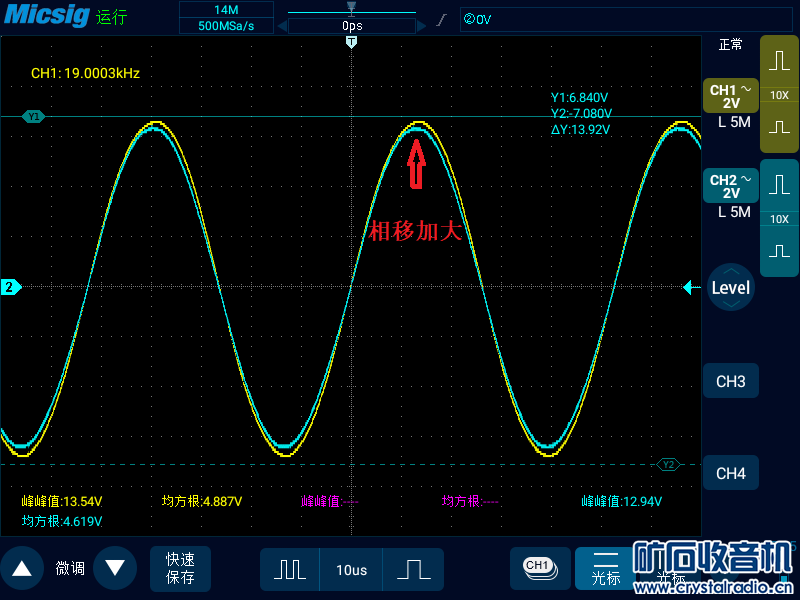

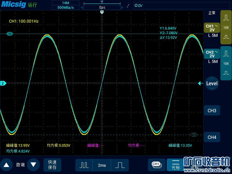

 楼主| 发表于 2023-3-30 08:52:19 | 显示全部楼层
jupeter 发表于 2023-3-28 11:19
帘栅极的电流是变动的,串一个电阻取电有压降,造成帘栅压会抖动,所以并个电容就是为了稳定这个帘栅压。 ...
回J老师,加电容后能提高一点增益,对频响和声底基本没有变化,但加了电容后相移有数增大。
扫频波,黄色加电容,蓝色没有电容。
20Hz
30Hz
100Hz
1KHz
10KHz
19KHz
