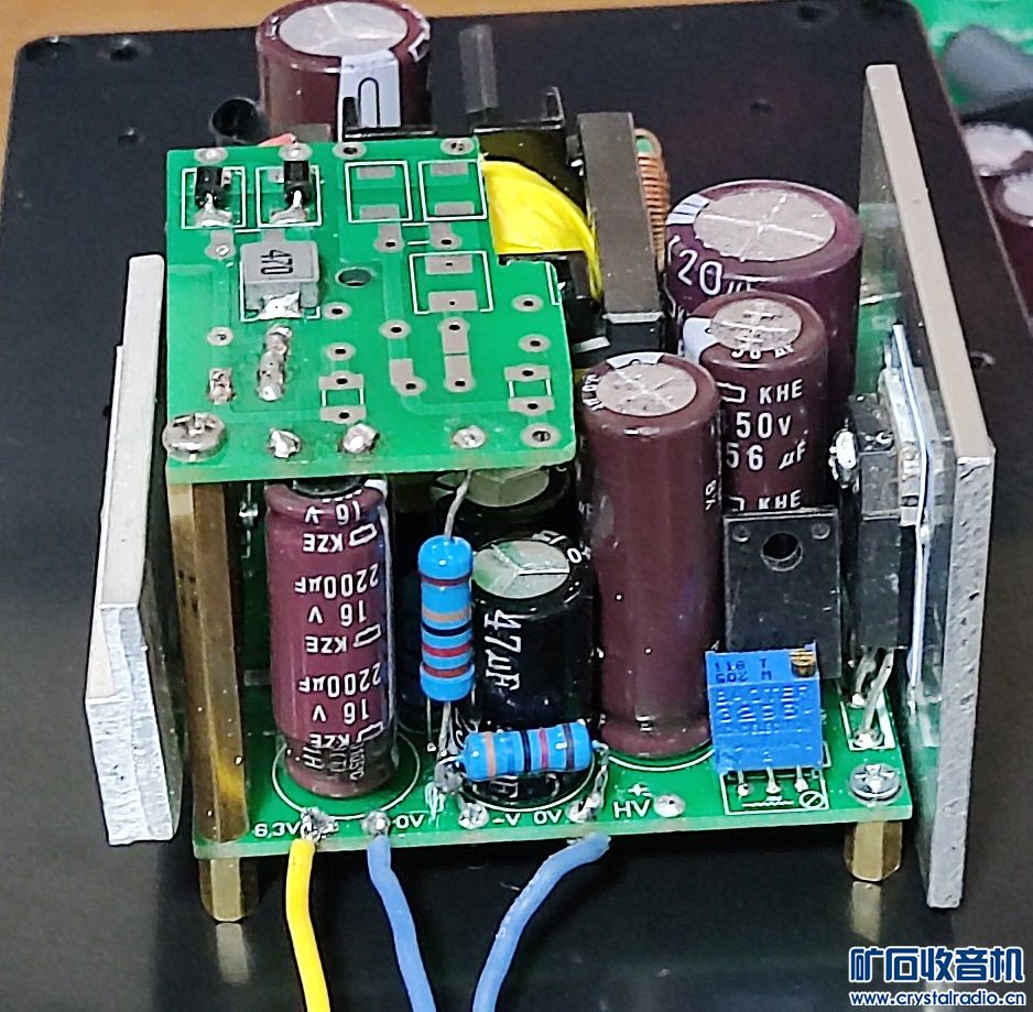

发表于 2023-3-27 12:48:48 | 显示全部楼层 |阅读模式

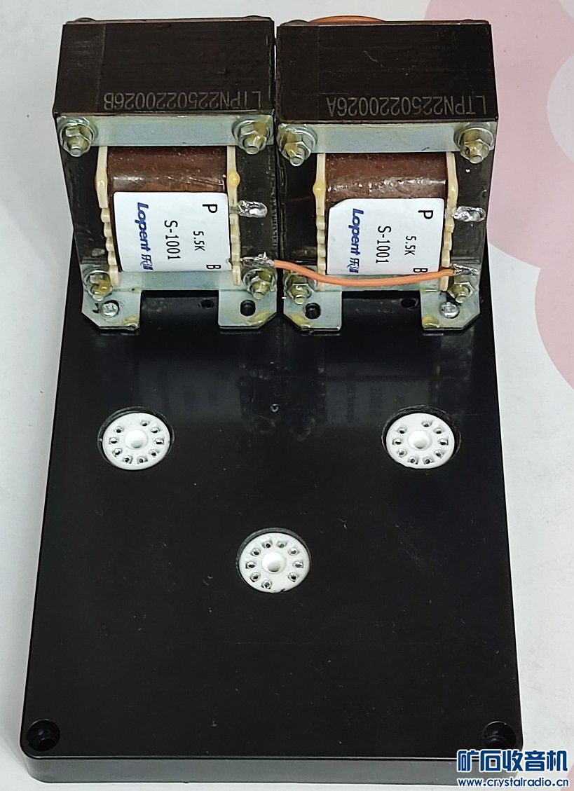

     因手中有6P1管和其他小推动管,就做一台不同推动管小单端。
     一、小单端主要元件配置
     1、管子有6N1、6N2、6N3、6H3(前苏联管)、6N11和5755(美管)。
     2、输出变压器,乐潘S-1001
     3、电源,LLC开关电源,这电源有负压、有辐助电压,有缓上电、电子滤波、调压和高压部分过流降压,用在这里有些大材小用。

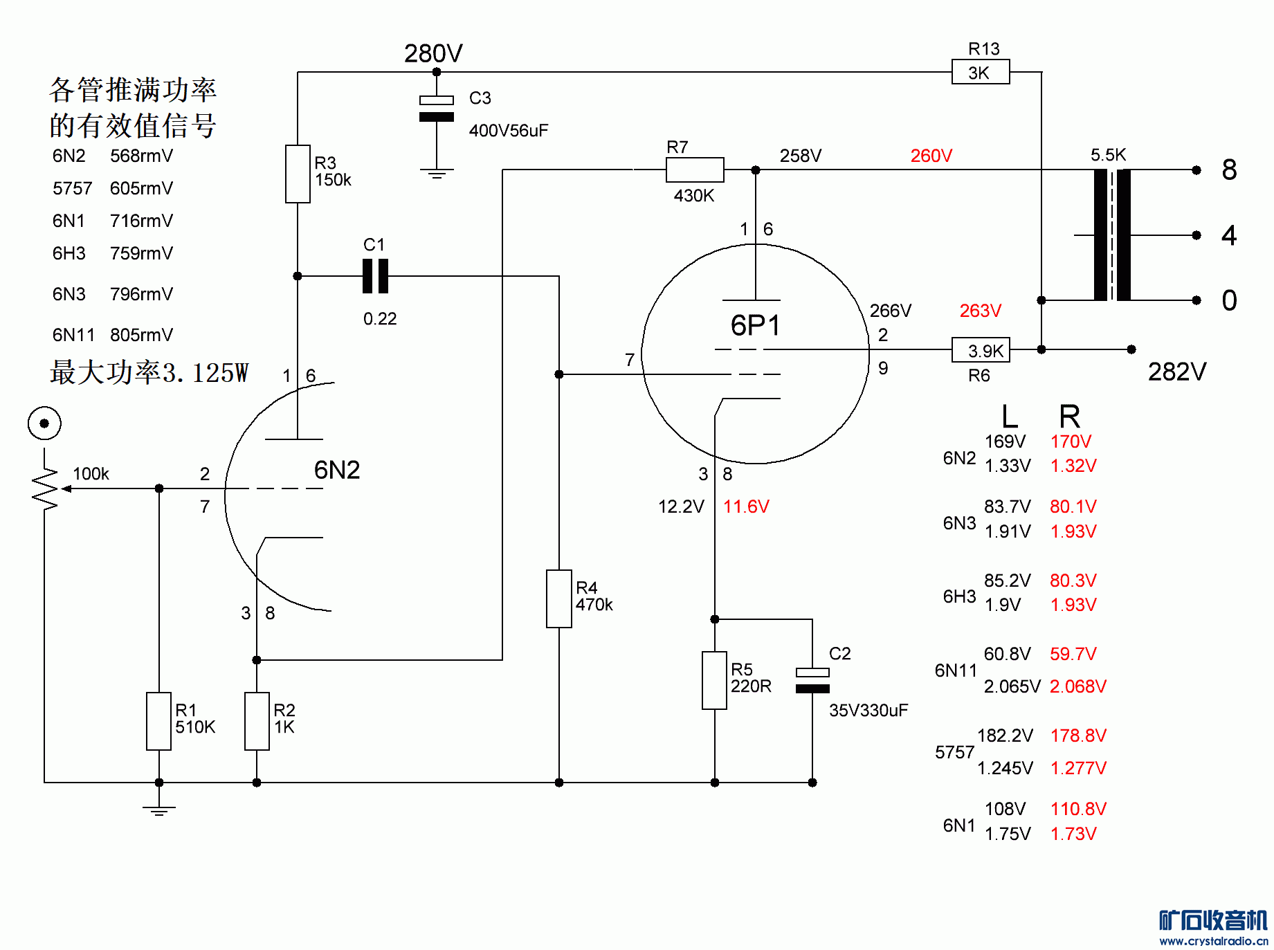

     1、胆放部分电路,图中已标明各种推动管的电压,推满3.15W功率所需的信号电压。

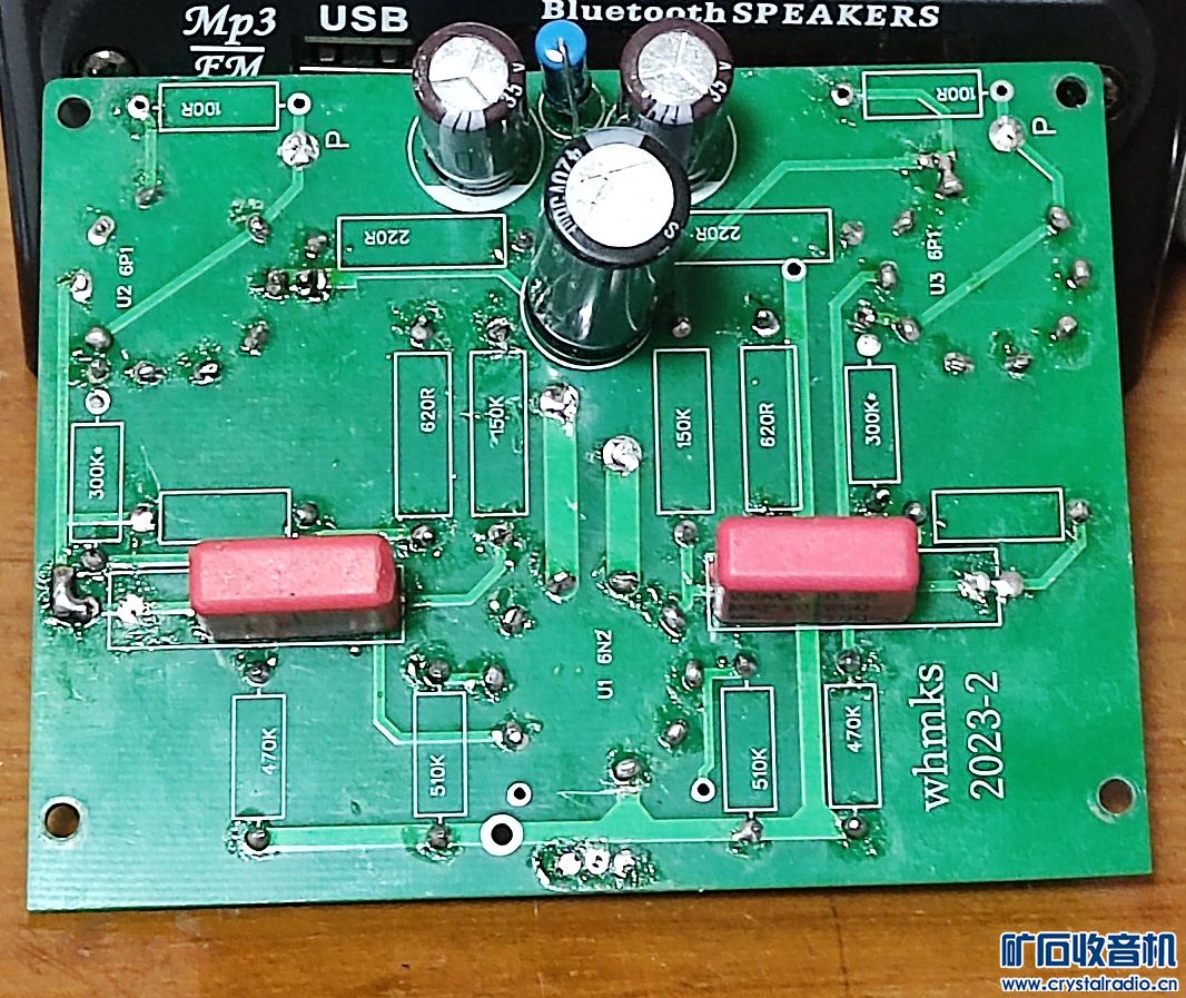

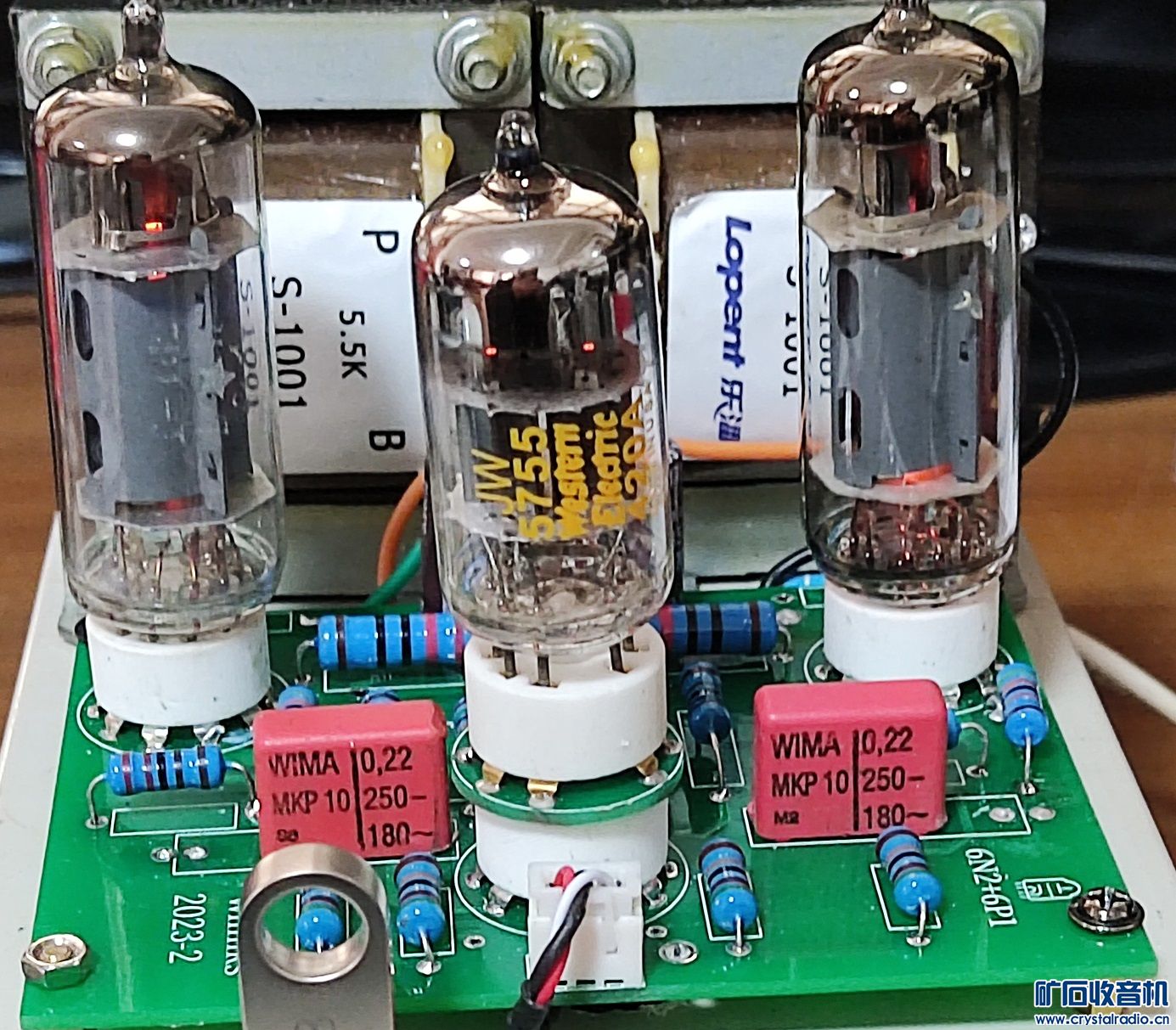

     2、印板,不浪费版面,在边上画了一个音频信号选择和音量调节板
切割后的功放部分,此板做过试验试,所以焊点伤痕累累。
电容全部在背面

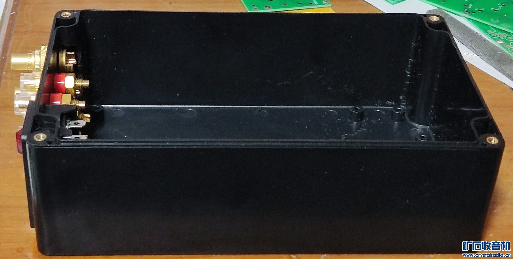

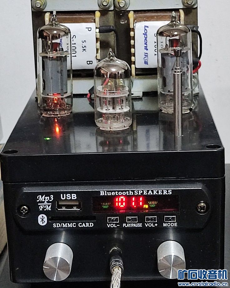

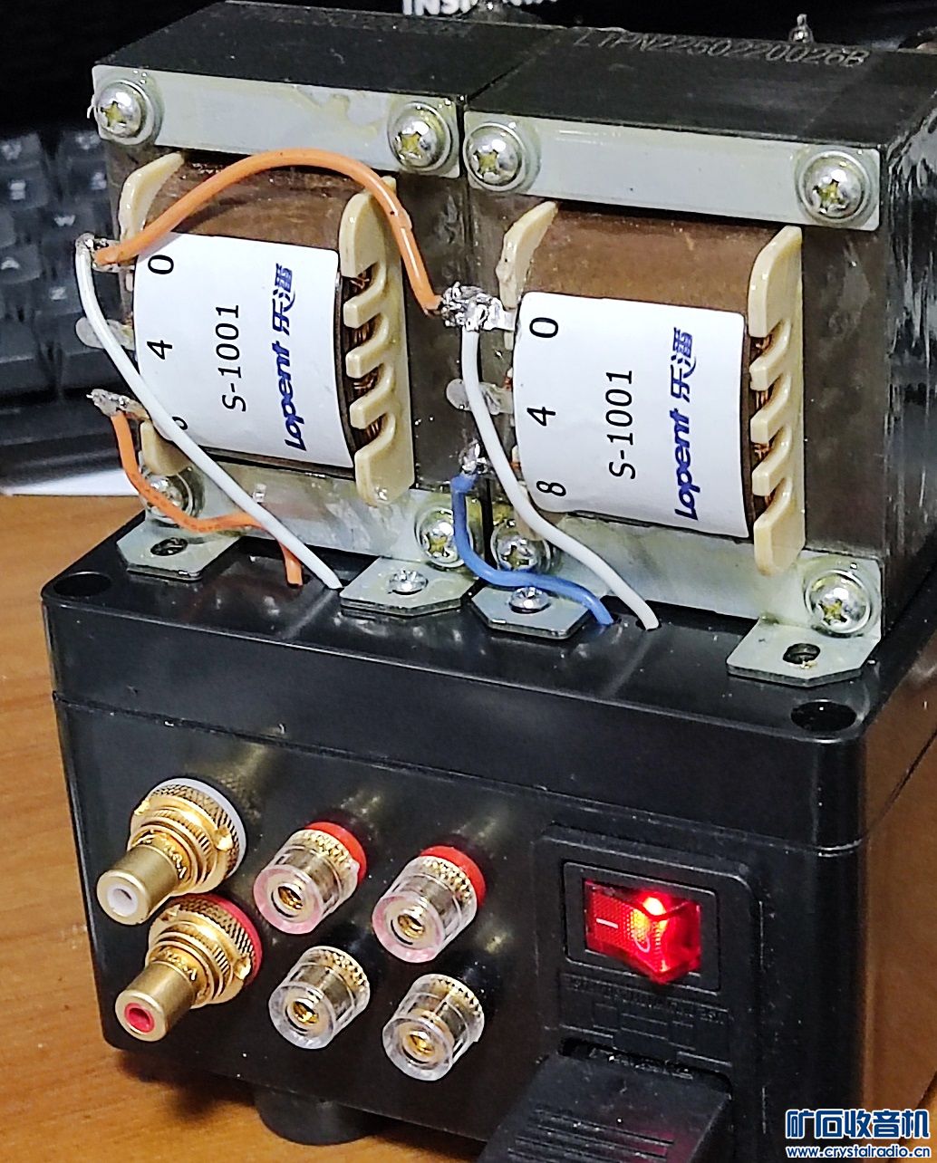

     三、装机
机壳用4.7元的塑料盒,省下的钱就买好一点的接插件。
初步成型
装上管子开机,此机信号源可内放和外接,内部有信号选择继电器。
6N2推
5755推
整机功率

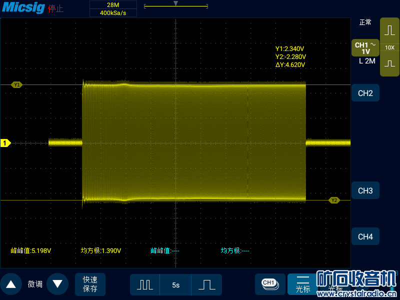

扫频波,比较平坦,但在极低频时波型变形较大。
低频超前约4.6ms,
高频滞后约3.8us,都比较小。
输出端噪声

     四、几种管的听感
    1、各推动管的听音效果初判。
6H3声音直白,透明度差点。
6N3和6N11声音比6H3好一点,透明度增加一点,但不明显。
6N2比前三款更好一点,但音色与5755相比还是有明显差距。
5755的音色最靓,人声抓耳,高音亮丽,并有少量余音,所以听上去富有感情。
6N1最差,中高频段太多,不耐听。这一现象在方波上有所表现。就是在2K左右的上升沿尖峰比其他管都高。

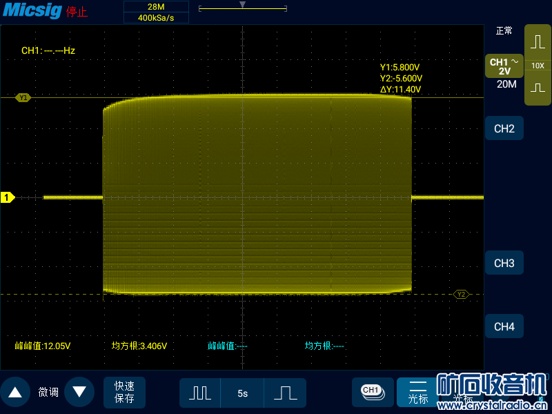

6N1管2K方波
6N2管2K方波

    2、此组合最高功率在不超流的情况下,只能在3.2W以下,加高电压、电流加大到55mA时最大功率3.5W,超过就会削顶。
超功率

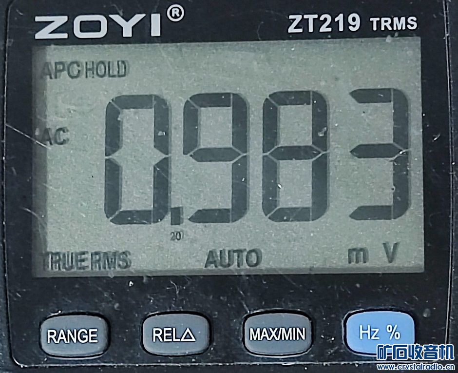

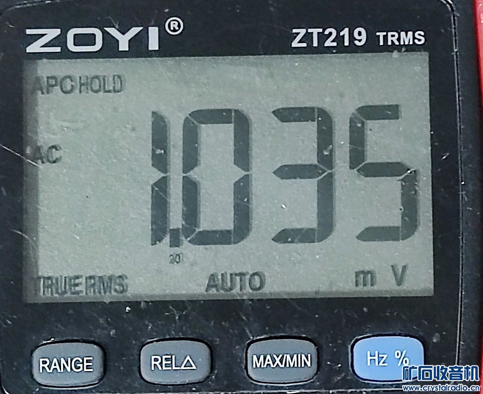

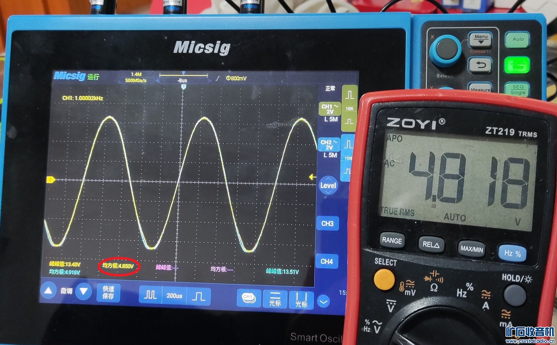

     6、没有示波器坛友可用万用表测声道是否平衡,方法:用一款音频软件在电脑上输出信号(信号发生器都省了),胆机输出端接负载(电阻或音箱都可以),开大音量用万用表交流档,直测二个声道的输出端,一般的万用表在信号频率2KHz以下都能测。
    音频软件
左声道有效值,对应示波器红圈
右声道有效值,对应示波器红圈

 楼主| 发表于 2023-3-27 14:36:41 | 显示全部楼层
cz3700 发表于 2023-3-27 13:26
N I C E !
前端各管都是不改阻容直接换插吗?请问
是的,电路图上已标明各种推动管在线电压,基本上都在适宜工作的范围内。

我想,线路是设计给高U三极管的,前面用6N2\6G2\6G2P\12AX7\6N9P,包括你用的这个高可靠性的5755等高U管相互代用,应该差异不大,效果都能够满意。但是换用6N1\6N3\6N11等中低U三极管时,可能就不合适了。因为,负反馈变浅了,前级的增益推满功率管都显得捉襟见肘,哪有余量用来负反馈啊。木有负反馈,多极管的失真度咋降下来呢,咋会好听呢。我以前也是希望做一个万能牌的机子,可以适应各种管子换插着玩,但是随着这几年的琢磨,慢慢意识到一个线路能把一种管子发挥到最佳水平已将非常难得了,如果一个线路能够适应差异很大的许多管子,那这个线路可能很平庸,导致每个管子都不是太好听。

 楼主| 发表于 2023-3-27 15:45:07 | 显示全部楼层
超人胆 发表于 2023-3-27 14:50
乐潘牛压降22V好像有点大,图右下角前置管的电压数据都是在屏阻150K,阴阻1K不变的情况下直插测出来的吗?
是的,输出牛直流电阻420多欧。
