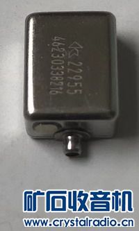

刚在外面想到个问题,怕忘记,到家后马上发出来。CI-22955-000和CI-22960-000两个型号的灵敏度特性官方图完全重合,可能不是巧合。尽管自己还不清楚在理论上决定这类声学元件灵敏度的参数有哪些,相互关系是怎样的,不过不妨碍我们结合已有信息做点假设及验证。猜测这两款型号内部可能均绕了2组直流电阻约50Ω、电感量约39mH的线圈,其中22955是把两者并联后引出,22960把两者串联后引出,然后就得到了各自规格表上所声称的参数;两款型号上都有3个供焊接引线的焊盘,可用万用表电阻档测量焊盘两两间的电阻值,以判定下相互关系。

CI-22960这玩意不便宜,阻抗高一点要贵很多

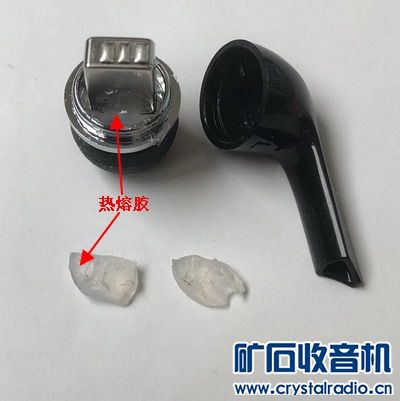

拆了一个三星手机耳机,利用耳机壳装入一个动铁单元,单元出音孔与耳机盖孔直通,周围用日熔胶国定和封死.
装机试听,效果不理想,期待中的高灵敏没有出现,不知道问题出在哪儿,东西是猫上正品.

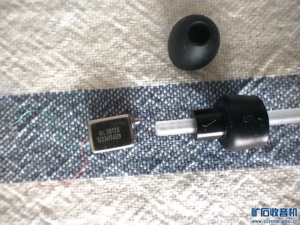

我也遇到过这个情况,当时是试图将30120装进耳机壳,但发现发声孔虽然对着耳塞头,但周边还是有空隙,猜测楼主也是这个问题,漏风意味着功率损失,建议用合适的导声管将单元发声孔引出,发声孔外径1.4mm,我用的是圆珠笔芯,内径1.4mm,外径2mm,正好与耳塞头内径配合,不漏气。或者想办法用2mm热缩管。

是的,一开始没有封死,有点漏音,后来再堵上好多了.
出音口加段管子,我在试试,谢谢指导

我选用了金属耳机壳,可以把烙铁头贴上去融化热熔胶,让热熔胶在耳机壳里充分流动填充;动铁发声孔先插一根针,防止热熔胶流入,胶凝固后拔出,自然就形成了一个小管道;再配上一副适合的硅胶蘑菇头,能保障佩戴舒适度,同时确保声音能可靠无泄露地送入内耳道。

也是不错的方法。目前22955和22960还比较贵,我先使用30120,以后再尝试。
