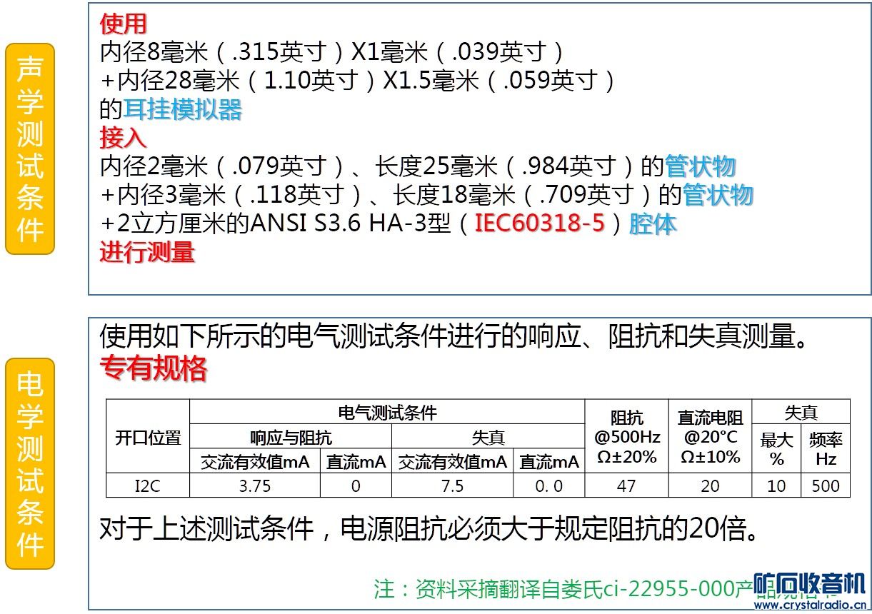

发表于 2024-5-11 12:23:26 来自手机 | 显示全部楼层
18038003904 发表于 2023-3-24 19:29
很高兴郭老师开始关注动铁单元,这里有些娄氏高灵敏度型号的资料集合(网站信息可能有更新):
http:// ...
22960 淘宝 上的价格205 。 【淘宝】https://m.tb.cn/h.gc3Hji4CnlQFbWI?tk=C4yMWGJ4GY4 CZ0016 「CI-22960-000 起订量:1 『SPEAKER 400OHM SIDE PORT 127DB』」
点击链接直接打开 或者 淘宝搜索直接打开
22955 只 卖 43
【淘宝】https://m.tb.cn/h.gcLJt79Zj4vAzTI?tk=13OuWGJUpax CZ3452 「knowles CI-22955-000全新进口楼氏娄氏动铁单元低频耳机单元喇叭」
