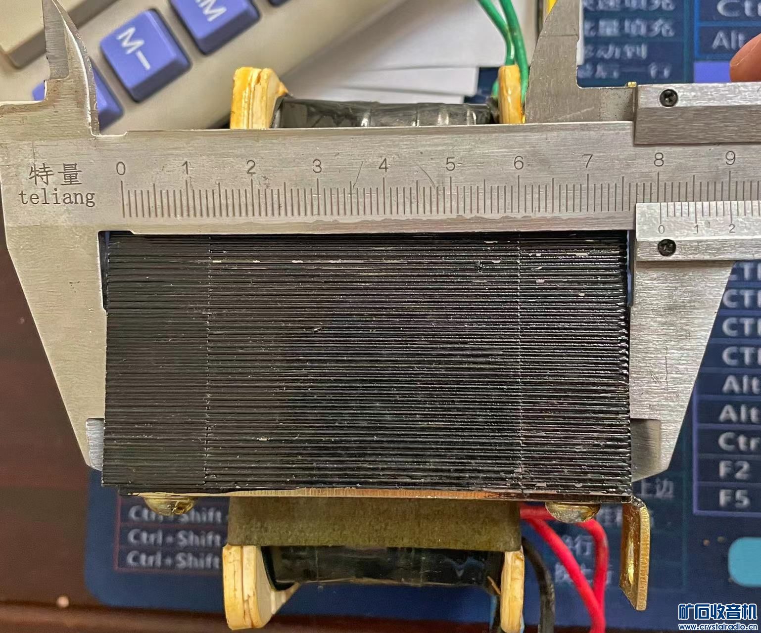

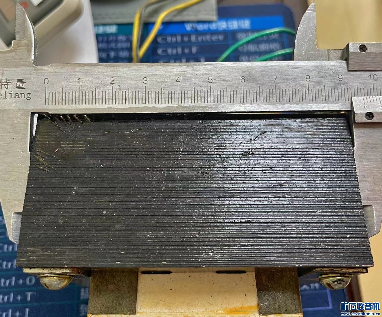

小时候拆牛卖铜常有,但现在要拆牛重绕可不简单了。请教各养牛专业户我应该怎样做。
牛相请看图,是从老功放上拆下的。原来输入220V  输出:双32,双18,单12V
现在想拆开重绕,输出0.15A单路多抽头,0-200-250-280-320-360-400-450-500-600-700V
请指教!

楼上铁芯是96的100W没问题,初级一般在里面可以保留,也可加绕10V--20V以适应现在的电压偏高。

拆牛重绕前,你先得算算功率够不够。不然你绕到一半就满了,为之奈何?
 楼主| 发表于 2023-3-23 16:24:39 | 显示全部楼层
次级应用多粗的漆包线?0.15A 700V 视载功率105VA  图片上的三围尺寸,这头牛的功率能做到105VA吗?

发表于 2023-3-23 18:17:08 | 显示全部楼层
功率不够的。也就76VA。

楼主的变压器铁芯是原国产铁芯,芯宽为30mm,厚40mm,3x4x0.92=11cm^2,P=SxS/1.44=84w,不够100w。

拆了量一下。老式E片舌宽好像26mm叠厚42mm查表得到76VA。
发表于 2023-3-23 20:58:02 | 显示全部楼层
96片舌宽3.2cm叠厚4.5cm截面积3.2x4.5=14.4。用估算法:截面积/1.25=功率开方。计算出来功率为132

 楼主| 发表于 2023-3-24 08:48:20 | 显示全部楼层
舌宽36mm
次级线径应放多大?不懂养牛,第一次重绕变压器。
