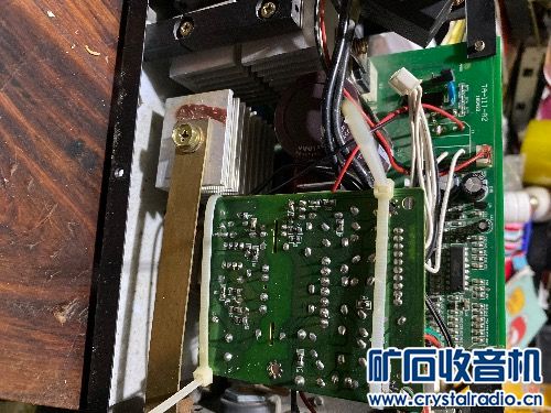

基本上搞清楚它的问题了,准备弃修,直接改电源让它工作了。

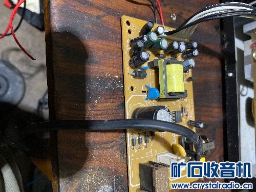

 楼主| 发表于 2023-3-23 23:24:42 来自手机 | 显示全部楼层
身边有这样的板子,准备锯断一部分,想办法塞进去替换它的辅助电源部分,不用花那冤枉钱了。

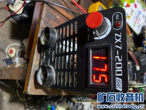

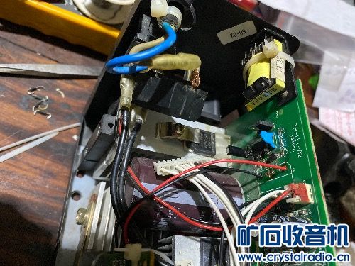

 楼主| 发表于 2023-3-23 23:59:40 来自手机 | 显示全部楼层
改装后,这个样子了^_^
