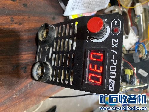

型号:ZX7-200 IGBT。故障:辅助电源芯片坏,维修人员更换它后还是故障依旧。高手看图片,估计心里有数了吧^_^

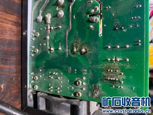

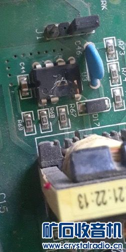

 楼主| 发表于 2023-3-22 23:46:41 来自手机 | 显示全部楼层
这个,应该是刚坏的时候的图片,可以看到辅助电源芯片炸裂^_^

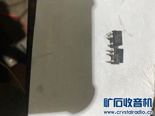

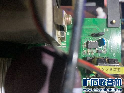

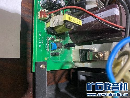

 楼主| 发表于 2023-3-23 01:18:14 来自手机 | 显示全部楼层
炸裂的芯片,他人已更换上去,随包裹还寄来了坏的芯片+新的芯片,芯片型号:INK626PG。网上有电路图可供参考。^_^目前来看,电路上被弄没了芯片2脚到地之间的一只贴片电容,规格105。
 楼主| 发表于 2023-3-23 01:24:54 来自手机 | 显示全部楼层
电动车充电器上搜寻了一下,贴片105不好找,立式安装的还是常见,拆一个下来焊上去了。明天试机看看反应。^_^

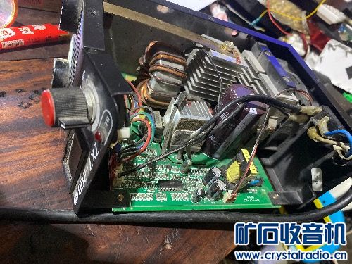

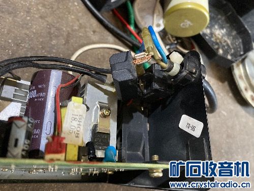

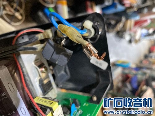

 楼主| 发表于 2023-3-23 10:48:25 来自手机 | 显示全部楼层
准备要插电试机了,看辅助电源恢复正常否。修开关电源,很多人在电源线上串灯泡观察,我采取在电线上串电容器的方式,异曲同工。插上936,开始试机前的安全准备工作^_^
 楼主| 发表于 2023-3-23 10:55:27 来自手机 | 显示全部楼层
插片被人为弄断了(不是我弄的),就在这个位置串一个电容器吧^_^

这种焊机,是电子板的,也经过别人维修过,坏很多原件,可能维修成本比买一台新的还贵,就当拿它练手艺了。
 楼主| 发表于 2023-3-23 11:02:00 来自手机 | 显示全部楼层
接好电容器,插电试机,不见显示框数字显示出来,糟了,还有其他地方有问题!

 楼主| 发表于 2023-3-23 11:11:29 | 显示全部楼层

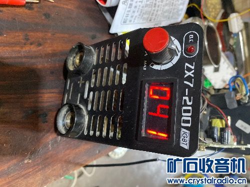

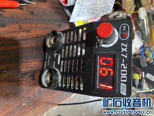

确实适合练手。目前试机,300v正常,关电源开关后,该电压不马上消失。前维修人员焊动的地方比较多,电路还存在其他隐性故障。

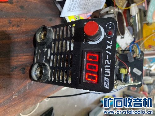

 楼主| 发表于 2023-3-23 12:13:53 来自手机 | 显示全部楼层
上本人练就的“终极大法”,看看后面电路的情况怎样先^_^,接上外接5v电源,显示数字出来了。调节左边电位器位置,可以相应进行调节。重点维修辅助电源先。
