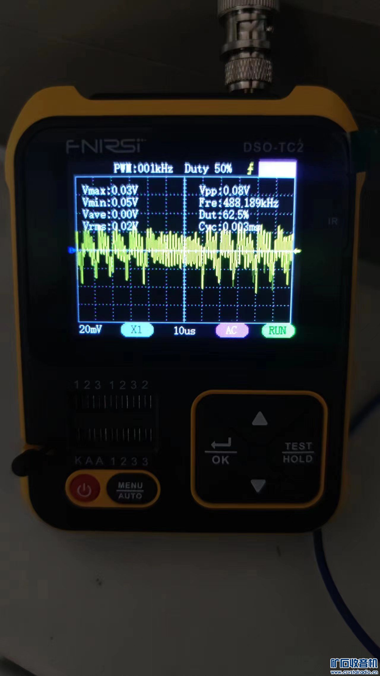

 楼主| 发表于 2023-3-22 09:11:00 | 显示全部楼层
感谢所有人的帮助,通过实验发现其实我的算法是没问题的,三极管可以工作在放大状态,把微弱的天线信号放大到了30mV左右。
要不是示波器我还以为没放大,因为这点能量去推喇叭没动静,接下来我再研究研究怎么把音频信号放大到喇叭能出声的地步。
