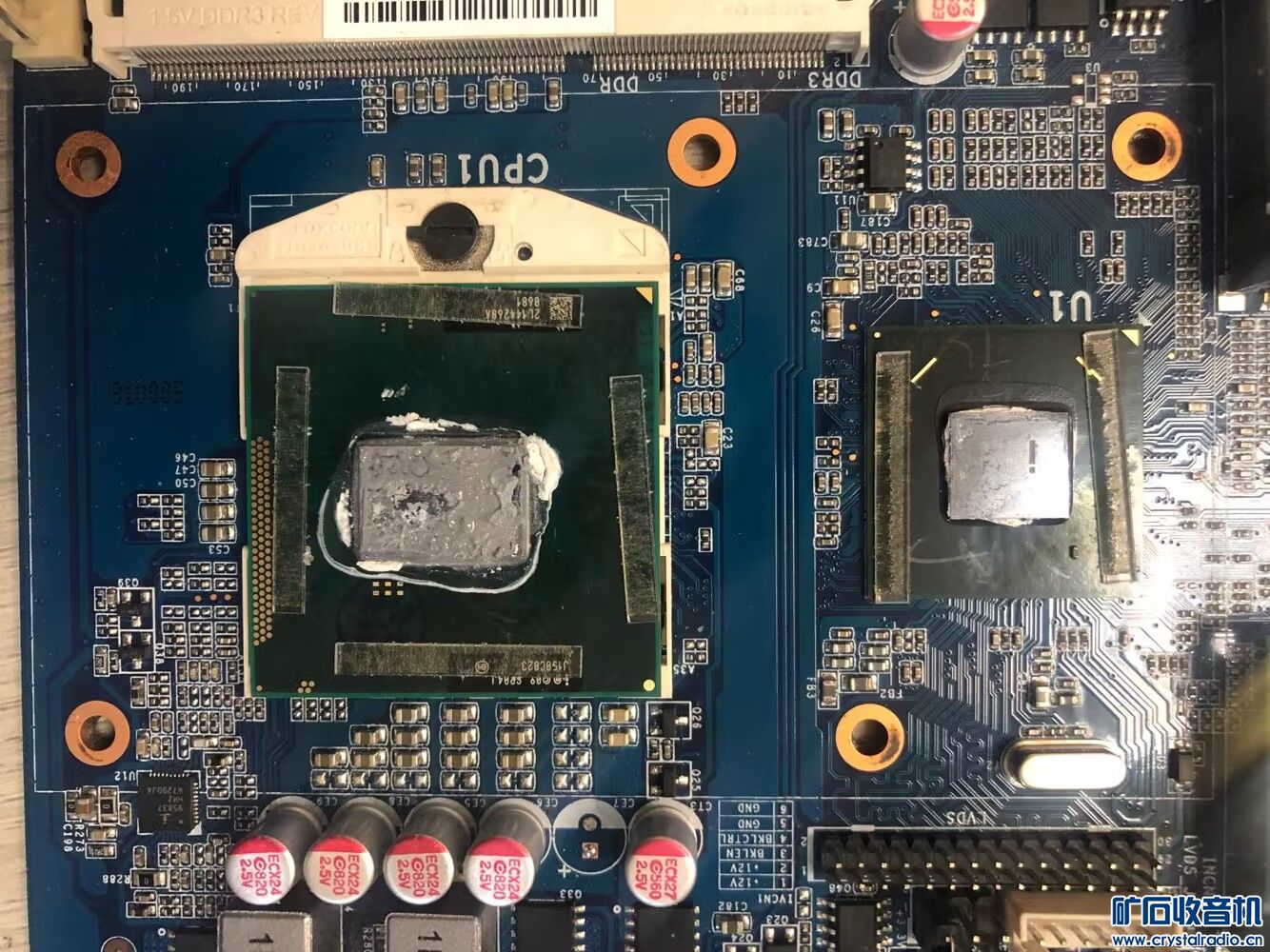

主板被我不小心输入20v导致现在开机风扇自转,过一会风扇自己停止无法在开,各位大神会这会是哪里出现了问题求解

我不太懂线路...我朋友上次让我测量主板上的那一排电容,安装cpu时电容是通的拿掉cpu就不通了

12v接口附近的电路,一般有电压保护,不会危及CPU,南北桥。

那就是现在的保护电压模块可能损坏了导致现在的问题

保险电阻应该先烧 然后是外围芯片组供电的场管炸管 要是还没有止住 下一个就是CPU的供电部分 电源管理电路 附带几个电阻 处理器的 核心部分供电场管烧毁   如果再不打住 下一个就是烧内存条供电和处理器供电
发出巨热和电光 全部击穿

外观看不出哪里坏了看不到烧毁的样子,通了20v开机没开开然后就拔了,或来换12v测试就这样了,

强光手电照射电路板 可以看见烧痕和击穿的痕迹

估计是挂了;CPU一般才几伏特的供电电压,主板的调压mos模块大概是调不了这么大的范围,没准直接把CPU弄报废了。

估计多相PWM稳压控制器IC坏了,
这些PWM控制器通常都自带升压电路,以便驱动半桥NMOS,有自举升压的IC通常耐压都不高。
