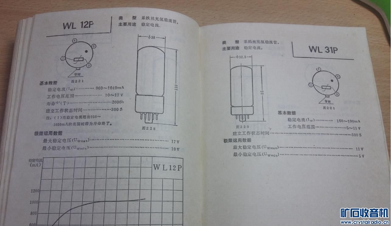

 楼主| 发表于 2023-3-23 13:14:17 | 显示全部楼层
washu 发表于 2023-3-23 13:07
(金属丝)稳流管就是一个正温度系数电阻(多数金属电阻具有 +4000ppm/K 温度系数),电流越大稳流管自然 ...
哈哈应该是钨丝,以前坏了又买不到就用一段铁丝将其短路,误认为是铁丝。
 楼主| 发表于 2023-3-23 13:59:23 | 显示全部楼层
刀尖踢踏舞 发表于 2023-3-23 09:17
稳流管可不会发光,不可能到白炽状态。
稳压管才有辉光。
不好意思因为帖子是谈稳压的,没有仔细看,就误认为是稳压管。对的稳流管不发光。
发表于 2023-3-23 14:01:54 | 显示全部楼层
发表于 2023-3-23 14:08:33 | 显示全部楼层
这不写的挺明白。铁丝,钨丝都有。
