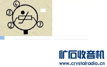

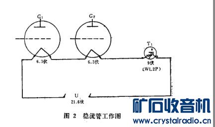

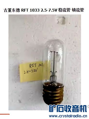

稳流的真没有搞懂,稳流管就是一只充氢气的铁丝,看电路图符号就能够理解。
发表于 2023-3-23 13:07:50 | 显示全部楼层
(金属丝)稳流管就是一个正温度系数电阻(多数金属电阻具有 +4000ppm/K 温度系数),电流越大稳流管自然越热、电阻越大,也就抑制了电流的增加。至于是不是铁丝我不太清楚,我知道的是钨丝,氢气(还原性气体)用于抑制电阻丝表面氧化
 楼主| 发表于 2023-3-23 13:14:17 | 显示全部楼层
washu 发表于 2023-3-23 13:07
(金属丝)稳流管就是一个正温度系数电阻(多数金属电阻具有 +4000ppm/K 温度系数),电流越大稳流管自然 ...
哈哈应该是钨丝,以前坏了又买不到就用一段铁丝将其短路,误认为是铁丝。
