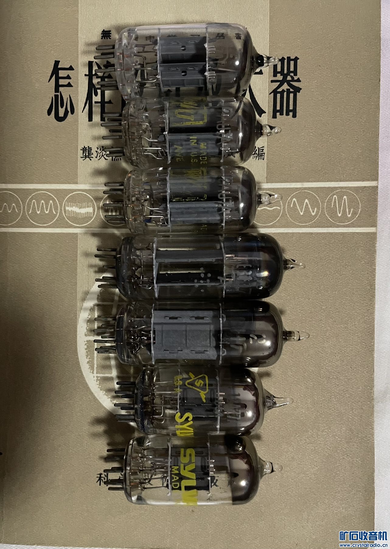

白版,刚得一本书,怎样设计放大器,里面计算略有不同
 楼主| 发表于 2023-4-27 20:09:39 | 显示全部楼层
淘了几只廉价的小管子,打算配合c型输出牛做台推挽,输出牛初级线径打算用0.35的线,不知道是不是0.35的,有没有人知道
