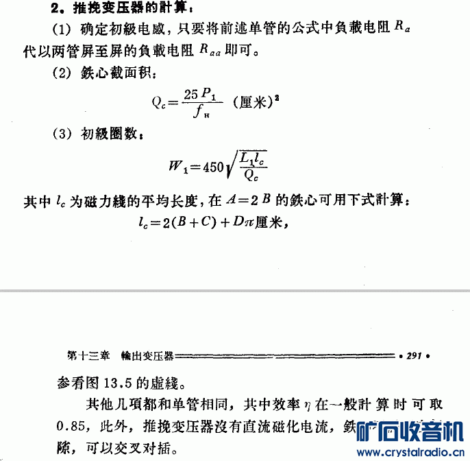

114叠厚50,低频下限到20hz。能做多大功率的推挽牛?能做到75W么?
wqs68 发表于 2023-3-24 17:26
白版的修正没错,我在唐道济先生参与编辑的《无线电元器件应用手册》第一版和第二版中看到的计算公式和 ...
这几天我一直在琢磨这个问题,为什么电源变压器设计公式功率要开方(Sc=k√P)*,而输出变压器则直接用功率数值呢(Sc=25P/fd)?根据该公式计算出来的铁芯截面积实在吓人,火星老师是设计变压器的大师,其怀疑一定有道理。我也计算过如果按那个公式计算,能够同时满足输出功率75W和最大音频20Hz的条件其系数由25降低为4.56,这显然是不可能的,如果根据我对电源变压器设计公式修正的经验,考虑现代硅钢片的性能提高一倍,把系数25降低到12.5倒是可能的。当然如果功率也是开平方则铁芯截面积不就大为缩小了吗?今天又仔细翻阅了几本书,终于发现问题恰好出在这些书上,无论是俞锡良老师的《业余电子管收音机设计》还是唐道济老师的《声频放大器实用手册》以及《无线电》杂志2004年第4期安石的文章《浅谈音频输出变压器的设计与制作》里提到的推挽输出变压器设计铁芯截面积的计算公式大同小异,只是有的考虑了效率,请看《业余电子管收音机设计》一书推挽输出变压器公式的截图,这本书出版很早,网上电子版可供下载甚多,读者面广泛,影响也最大,另外两本我就不上图了。看来我们都被书上的数据带偏了。正所谓尽信书不如无书:
    在1978年第11期《无线电》杂志《电子管扩音机低频电感元件的简易设计——输出变压器的简易设计》文章中看到的推挽输出变压器铁芯截面积计算公式为:S'c=12.5/效率√Psc/fd。首先看到12.5这个系数眼前一亮,S'c为计算值,Sc为根据硅钢片规格选择的铁芯有效值,供下一步计算。设效率为0.85,这样楼主需要的输出变压器铁芯截面积Sc=12.5/0.85X(75/20)=28.5平方厘米。这样计算下来,楼主的铁芯最低音频也只能达到55Hz左右也无法满足20Hz的要求。
      1978年第12期《无线电》杂志《电子管扩音机低频电感元件的简易设计——推动变压器的简易设计》文章里作者给出是推挽变压器铁芯截面积计算公式为S'c=(15~20)√Psc/fd,按照该公式计算的结果为S'c≥29~39平方厘米。虽然有些保守但是完全可以接受,仅供参考。
      这篇文章以名牌产品美多150A扩音机的输出变压器为例进行设计,是充分考虑了质量和成本控制的,因此应当是可信的。
     *电源变压器铁芯截面积设计J简易公式Sc≥k√P来源于:当使用E型硅钢片时,用S'c代表所需最小截面积。用So代表窗口面积,Sc'·So=14400·P/Bm,Bm为铁芯最大磁通密度。设S'c=So,令k=√14400/Bm,可以得到S'c=k√P。把不同硅钢片的Bm值代入可以得到:
Bm(高斯)6000  7000  8000  9000  10000  11000  12000  13000  14000
k                   1.5     1.4    1.3     1.25     1.2      1.15      1.1      1.05     1.0
根据计算出来的S'c选取适当规格的硅钢片,其有效截面积为Sc。

发表于 2023-3-20 16:10:29 来自手机 | 显示全部楼层
推挽功放输出变压器铁芯截面积S=25·Po/f。这个铁心截面积(3.8X5.0X0.9=17.1),音频下限和输出功率75W无法同时满足。

 楼主| 发表于 2023-3-20 20:33:56 | 显示全部楼层
白居不易 发表于 2023-3-20 16:10
推挽功放输出变压器铁芯截面积S=25·Po/f。这个铁心截面积(3.8X5.0X0.9=17.1),音频下限和输出功率75W无 ...
白版的公式是认真的么?

发表于 2023-3-20 21:32:46 来自手机 | 显示全部楼层
我提供的推挽输出变压器设计公式是有依据的。信不信由你。

发表于 2023-3-21 14:34:18 来自手机 | 显示全部楼层
楼主已经选定114X50的铁心(3.8X5.0),如果按公式设计,其截面积绝不止这个值。记得海河版主曾经说过,当年设计过一个20Hz的输出变压器,其铁芯截面积可以制作电焊机了。
发表于 2023-3-23 11:39:14 | 显示全部楼层
白居不易 发表于 2023-3-21 14:34
楼主已经选定114X50的铁心(3.8X5.0),如果按公式设计,其截面积绝不止这个值。记得海河版主曾经说过,当 ...
没有那么可怕,114X50在工频50HZ下有300W的功率,20HZ按照最低估算30%的效率也有90W所以75W绝对没有问题的
发表于 2023-3-23 21:50:18 来自手机 | 显示全部楼层
117平方厘米的铁芯!可采用舌宽5厘米,叠厚20厘米的Eⅰ150铁芯制作,铁芯静重估计是50斤左右

发表于 2023-3-24 10:47:47 | 显示全部楼层
按照屏至屏阻抗10K,效率85%计算,20Hz,75W推挽牛,最小铁芯截面积93.75平方厘米
