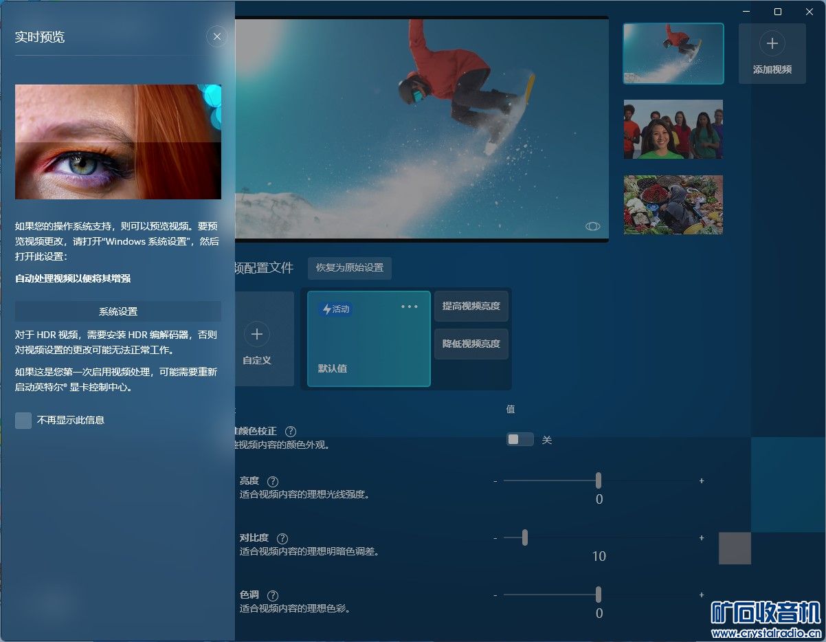

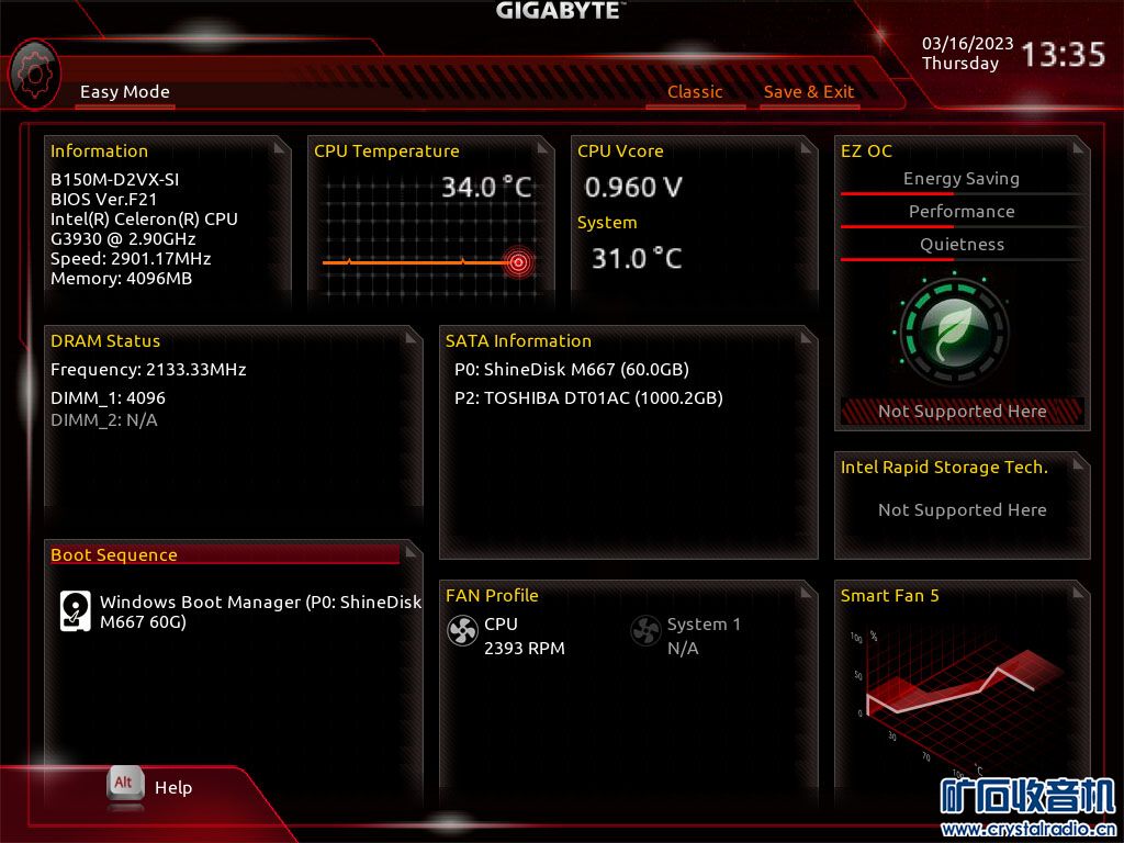

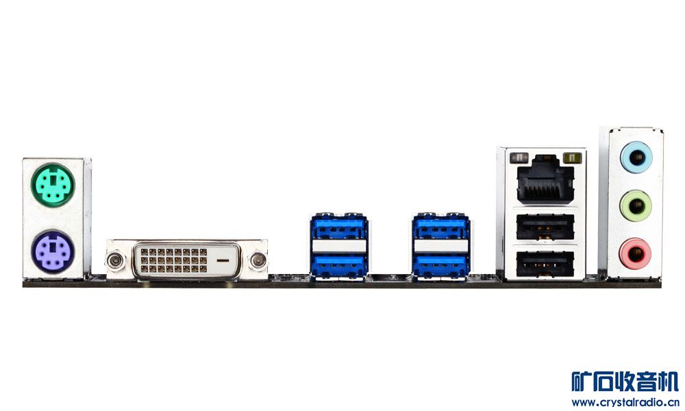

CPU:赛扬G3930。主板用了一块大牌主板,技嘉b150m-d2vx-si,单dvi接口(仿HDMI式,也就是说音视频同传),背板2X usb2.0,4X usb3.0,千兆网卡,1X pcie显卡槽,1X pcie x1短槽,音频隔离带呼吸灯,八爪鱼MOS调压模块,2X4CPU供电口,支持6、7代酷睿,主板中规中矩,虽是二手但成色较新。用了个dvi-d数/模转接器连接我的三星dvi-a显示器(也可接vga或hdmi)。安装Windows11顺利,不需要为TPM操心。Intel核显驱动版本为gfx_win_101.3790_101.2114,面板改样了,感觉不如6代的漂亮,傻大黑。技嘉主板的BIOS干净利落,没有多余的东西,明了实用,对efi的支持到位。g3930弱了点,但6-7代酷睿i3价格高,¥120--190之间,还是再等等吧。发几张图。 230316133508.jpg 屏幕截图 2023-03-16 124828.jpg 屏幕截图 2023-03-16 124958.jpg 屏幕截图 2023-03-16 130143.jpg

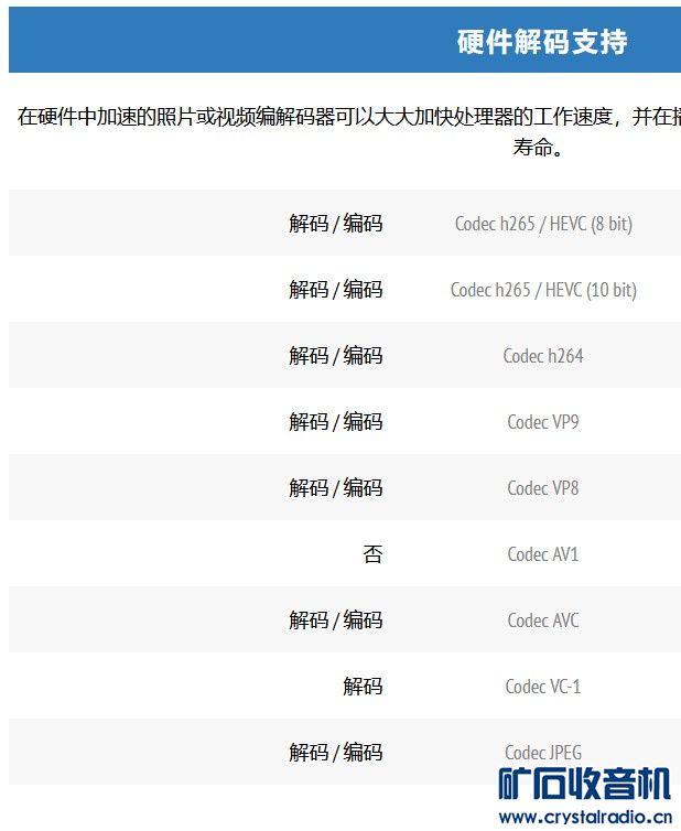

赛扬G3930这颗CPU支持H.265(HEVC)4K硬解吗?

谢谢回复!抱歉,不太清楚它是否支持h.265。从官网上看,它的核显支持清晰视频技术,Quick Sync Video 技术,及英特尔 InTru 3D 技术(仅仅1080p),支持4k视频还原。由于这块主板只有DVI,没有DP,所以刷新率只有@24hz,大概用4k屏比较差吧?

我一般不测那些评分,主要是只玩玩小游戏。上网看网络视频、下载东西还可以吧,不如3代酷睿流畅。这是主板图 技嘉GA-B150M-D2VX-SI (rev. 1.jpg 技嘉GA-B150M-D2VX-SI (rev. 102.jpg
