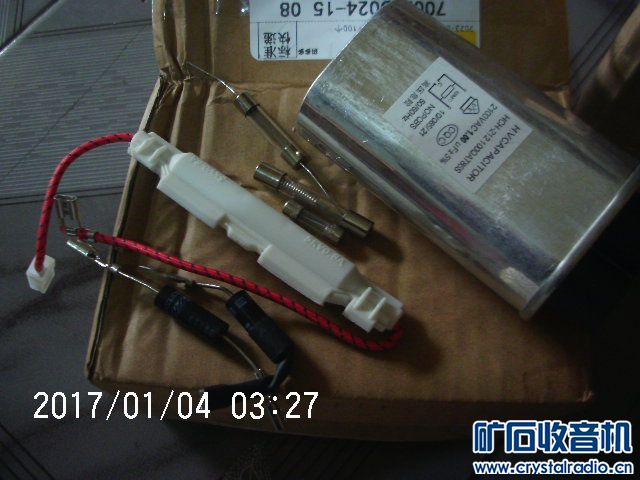

微波炉好像有毛病了

002 发表于 2023-3-15 10:59
感谢大家回复。决定买配件后修理。
初步断定,高压保险需换,还有磁控管。没见有什么云母片在哪里?
等配 ...
那个“黑管子”是高压2极管,1.5v的万用表测不了~可以串联led直接220v,如果led亮了再反接led又不亮:说明2极管是好的~注意不要触电。
如果是转盘式的微波炉,在炉腔内右侧面上嵌有云母片,无转盘炉里没有云母片。

如果继续用金属碗高压保险会继续烧

配件到了:管子23.89元。 保险和电容二极管9.49元。下午开始安装。

换磁控管和高压保险后,加热2分钟热菜冒着白烟正常了。用指针表测量比数字表好用。比电磁炉好修。
没有转盘,上面有2个灯管,可选光波【实际就是开灯管照射】估计磁控管也没坏,有新的先用新的。

没有转盘的微波炉,是从底下上传微波的,放金属碗,加热不里碗里东西,还会烧保险。很可能磁控管没坏。
 楼主| 发表于 2023-3-21 18:14:38 | 显示全部楼层
回复大家,炉膛上面有2个灯管能亮,即使微波管不工作,灯管也可稍微加热一些。
临时用金属碗试了一下,一会没问题。微波管估计没事,测量和新买的一样。
