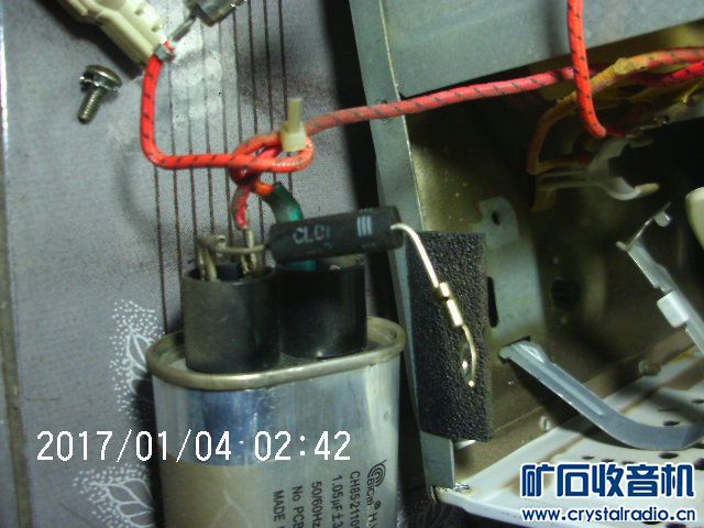

   家里有台【Galanz】微波炉,开机后风扇灯光定时都正常,就是加热不了,高档定2分钟,实验加热剩菜,应该很快就热,但是只轻微的加热。
也不知道是哪里的毛病?打开机箱,也没见哪有毛病,没有接触不良?请朋友们帮参谋参谋。。。。。。。
定时到也能响铃停止。

 楼主| 发表于 2023-3-14 18:17:42 | 显示全部楼层
发现5KV0.75A的一个大保险断了。。。。。。。是变压器和大电容中间。是用的金属碗装菜。
图来了。。。。。。。。电容和地间的有个黑G管子【CL01】不通不知道是什么?2面都不通。
磁控管2接线间量,呈短路状态。【是否已坏?】
这个大保险断了
这个大保险断了
大电容有反应
大电容有反应
发表于 2023-3-14 18:58:19 | 显示全部楼层
那个二极管需要用高阻档测量!

 楼主| 发表于 2023-3-14 19:06:47 | 显示全部楼层
哪个黑管子用1K档量,有一面呈1千K的阻值,估计没坏
磁控管2接线端子量呈短路状?是否正常?
发表于 2023-3-14 19:31:41 | 显示全部楼层
磁控管2接线端子量呈短路状?是否正常?
那俩是灯丝兼阴极,本来就是低压大电流设计,冷态阻值不大,但对外壳有-4kV工作电压
发表于 2023-3-14 21:05:24 | 显示全部楼层
发表于 2023-3-14 21:57:09 | 显示全部楼层
高压保险丝是带弹簧的,断了就彻底断开了,并且微波炉再也不加热了,除非开了烧烤功能.用金属容器加热很容易爆高压保险.

 楼主| 发表于 2023-3-15 10:59:41 | 显示全部楼层
感谢大家回复。决定买配件后修理。
初步断定,高压保险需换,还有磁控管。没见有什么云母片在哪里?
等配件来了汇报修理情况。谢谢大家
