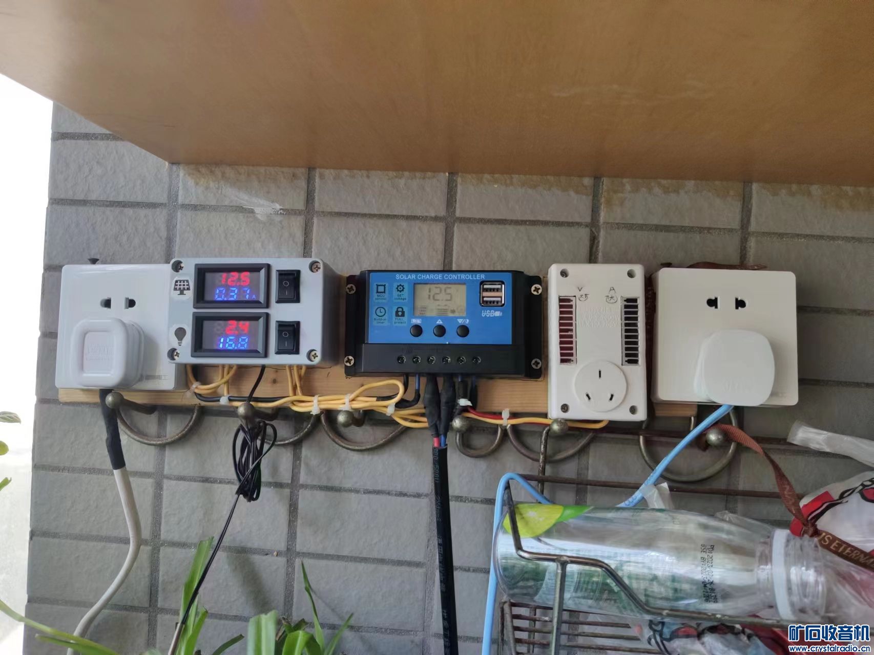

陆陆续续玩太阳能发电一个多月了,有个问题请教一下师父们,关于电压降的问题。

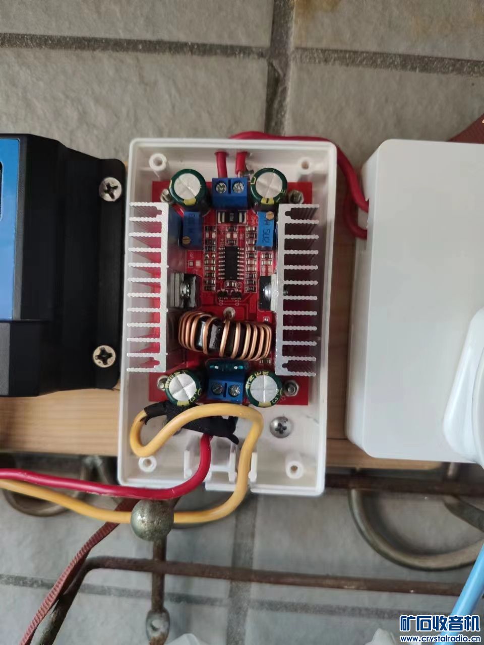

感谢大家的回复,测出来15+15来回30米杂线电阻1.7Ω,目前使用恒压恒流升压模块,把电压调高一些,电流也调高一些,正常了。
