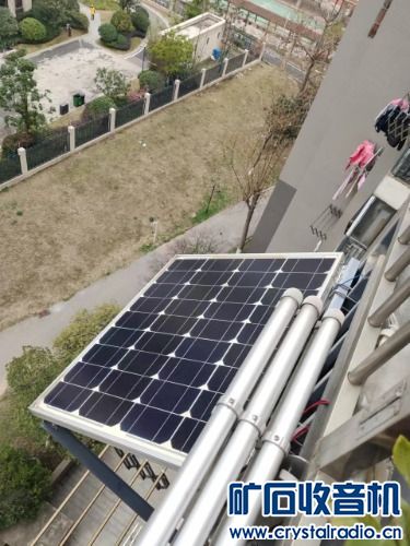

请教一下,光伏发电存储在12V全新的汽车电瓶,控制器(标称输出电流30A)输出端满电电压13.8V左右,用10米左右1平方导线连接到12V额定电压的路由器光猫设备(功率20瓦左右),测得空载电压13.8V,但一接负载电压就降到10.5V左右,导致光猫工作不稳定。
把电瓶放在路由器旁边,用1米导线直接供电是正常的。
请问是电线电阻太大,还是控制器输出电压不够呢?
如果我在控制器端用一个升压模块升到15V左右是否可行?或者跳过控制器输出端,在电瓶端加一个欠压断电的保护板再接设备,是否更合适?
补充内容 (2023-3-14 09:54):
感谢大家的回复,测出来电线电阻太大,使用恒压恒流模块,将电压升高1V,电流调高一些,让路由器端电压稳定在12V左右,现在正常了。
补充内容 (2023-3-14 22:36):
考虑到线损太大浪费能源,还是买了2.5平方国标线,明天换上。。
补充内容 (2023-3-14 23:06):
便宜万用表也不可靠,测量电阻,两个表笔搭一起,优利德0.3Ω。。另一个表都1Ω了。。。所以实际电阻扣掉表笔

感谢,2块80瓦的板子,控制器输出端电压是正常的,空载经过10米电线后也是正常,接负载后下降的厉害。。
对了,我还同时接了20瓦的LED灯。。也就是加起来有三四十瓦负载,关掉LED灯后,电压基本是正常的。

感谢,测试下来压降在1~2V,我直接接电瓶也是一样,排除控制器原因了。感觉可能还是导线的原因。。。电线是用1平方的好几根接起来的,可能接头没有搪锡,我明天试试烫一下锡试试。。

谢谢,太阳能板和电瓶可以确定没问题。控制器应该也没问题,我仔细量了一下,电线大概有15米,总共算上回路就是30米,都是1平方的,硬线软线,铜包铝线,纯铜线混杂接了,刚才测了电阻是1.7Ω。控制器后加了增压模块增大了输出电压到15V,一接负载(20W)就掉下来到11V,再把15W的灯打开,瞬时电压掉到了9~10V,发现调压模块没啥用。。请问是电线细了吗?
