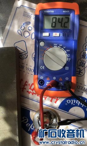

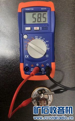

 楼主| 发表于 2023-3-13 16:43:29 | 显示全部楼层
xiaoweihappyday 发表于 2023-3-12 10:51
辛苦郭老师了,很好的尝试,郭老师可以尝试在我画圈的地方磨下,估计会有效果
遵从命令,将舌黄片有突出面的一面用油石磨了点,突出支点不能磨掉,磨平容易吸死,测量前后电感量;
改装前58.4mH
改装后84.2mH
改装后电感量很不稳定,装回盒子再测,电感量下降到70几mH,经过试听,感觉好像弱台有所提高,强台听不出来变化,总的来说不值得改动,改得不好舌簧耳机报废,有点得不偿失
发表于 2023-3-13 16:52:41 | 显示全部楼层
那就别鼓捣了,这种耳机改造空间确实不大了,10块钱也是钱,SC2-300改造空间更大点,但是更贵,我觉得以前矿坛前辈改绕的思路倒是正确的,直接省掉变压器,毕竟再好的变压器也有损耗
