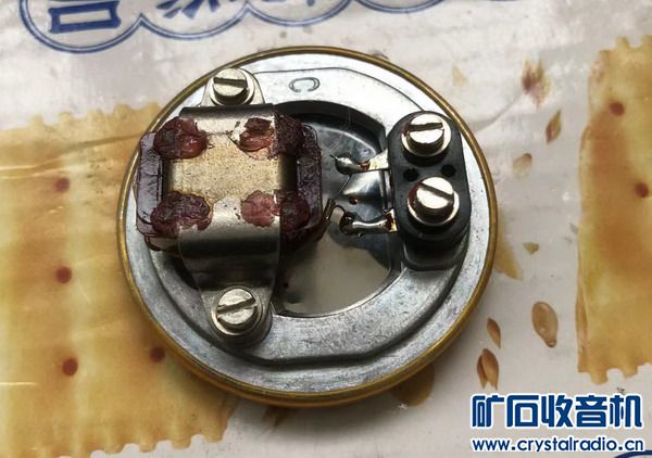

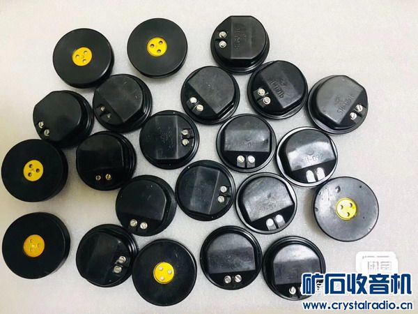

咸鱼上买了些SH-091b和SH-092舌黄耳机,拆下后发现与大名鼎鼎的小黄完全一样,电感量50mH左右(直流电阻72欧),SH-092则低许多。
SH-091b舌黄耳机(严格意义上叫差动耳机)突出优点是拆开方便,打开黑色塑料外壳,就能看到耳机内部结构,这对改造耳机提供方便,这方面小黄则要破坏性拆下外壳,综合各方面评价要完胜SHH-1舌黄耳机。

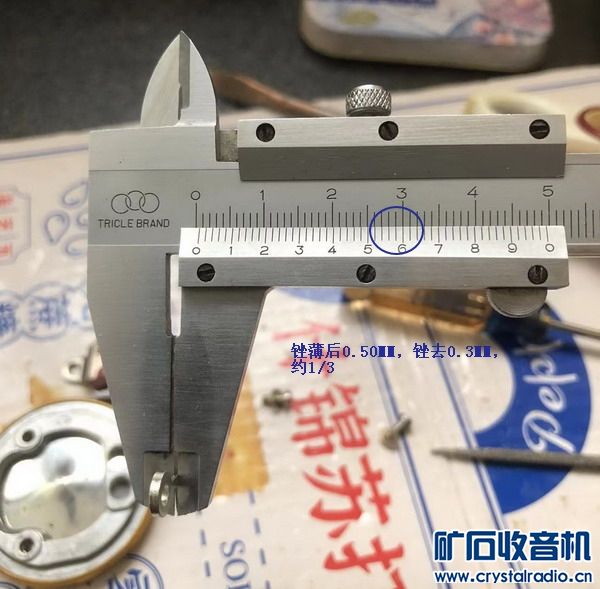

这次改造的目的是,将舌黄耳机的振臂厚度减簿,再比较一下改造前后,舌黄耳机的灵敏度变化情况,由于没有专业设备测量,也只能从听感上进行比较,也只能做个参考。
通过上述改造,装回耳机支架试听,改造了单个耳机,另个耳机不变动,反复试听左右耳机,耳机音量基本听不出差异,改造没有达到预期的效果。

估计应力大的地方在振膜上

这个SH-91塑料壳的,是江苏高邮厂出品的,我从厂里买过。有坛友发资料说是红声厂的技术转的(?合作办厂、分厂?)的。(另外据说嘉兴生产声力电话的公司也是红声厂的技术或分厂,现在还在做船用矿用产品)。
这个结构的制约因素之一是扭杆的刚度太大(但太小有可能单侧吸死,这个平衡点两侧的富裕刚度应该包含音频信号引起的两个方向吸力差,但实际可能富裕过多);
制约因素之二是振膜频响不够,只适合语音通信。
所以,郭老师锉薄了扭杆,按理说振幅要加大,灵敏度会有一点增大的,但可能被振膜吃掉了一部分。
上面魏老师说的耳环锉薄,气隙变小,灵敏度也会增大一点(过小也会在大信号时造成接触)。
人耳对声强变化是钝化的,不敏感,精确测量的话,应该就能显示出来了。
补充内容 (2023-3-12 18:38):
另外中间的突出楞可能限制了间隙的减小,除非也锉低一些,间隙小了也就不适合大振幅了,只能用于矿石收音机了。观察过几个塑料壳的,间隙已经非常小了。

发表于 2023-3-13 07:51:01 | 显示全部楼层
gxg0000老师又有新作来造福广大矿友。
最后一图的舍簧是否装反了?
反装也可以只是要在舍簧与极靴的固定螺丝间加装适当厚度的垫片。
