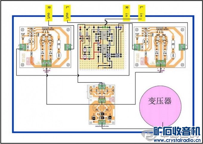

楼主: Frank660405
求助:交流声如何消除?

首先感谢各位坛友热心指导!
再描述一下:
1、关闭蓝牙,也就是蓝牙并没有使用,交流声依然存在;
2、基本可以确定是AUX输入这边引入的交流声;
3、信号线都用的屏蔽线。
一个现象:手摸着输入插头地,交流声消失。
请各位再帮助分析一下原因。
另外,请教6层和15层,1K电阻是串在输入地线上?
谢谢大家!
发表于 2023-3-8 21:17:57 | 显示全部楼层
貌似地线环路了,将您的AUX输入、蓝牙板、前级板画个示意图,看看三者地线是怎么连接的

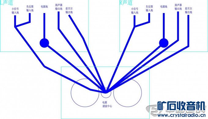

现在的很多成品或者套件都是左右声道独立,但是用家一般只有一个变压器,一个滤波电源组,如下图接线法,100%有噪音!!
表面上看,各个声道都做到了“一点接地”,但是实际上,从整体上看,完全没有“一点接地”,在每个声道上基本包含“小信号输入地、负反馈地线、喇叭地线、茹贝尔网络地线,电源地线”这几个地线,其中输入电线和负反馈属于小信号,喇叭属于大信号,电源和茹贝尔各自独立,如果按照上图的接线方式,在每个板子上先汇集到一起了,然后再用个总线引到滤波中心,这样还是“一点接地”吗?非也!这也是造成绝大多数功放有噪音的原因。
按照下图改造,在功放板上找到各个地线,按照分类,独立连接到总滤波中心即可,如此,可以解决90%以上的地线引起的噪音,唯一的缺点是地线的连接线有些多了些。
我制作的音乐传真A1(两个声道独立的那种板子,不是直刻版本),LM1875等功放,都是左右声道独立,一个变压器,一个绕组,都是用的这个接地方法,结果是把头伸进喇叭里也没有提到嗡嗡的噪音,静深如海!!而原来买来的套件,直接接上的时候,恼人的噪音让人无法接受!
如果,各位兄弟还没看明白,可以仔细分析下,论坛套件H140那个独特的接地方式,相信你能看懂的!!

普通条件的接地方案如下:
修正后的图纸如下:

首先,按照“共地交流声,噪音不再有”文,把所有接地改为一点连接,没有效果,和未改以前完全一样,然后恢复原状;
