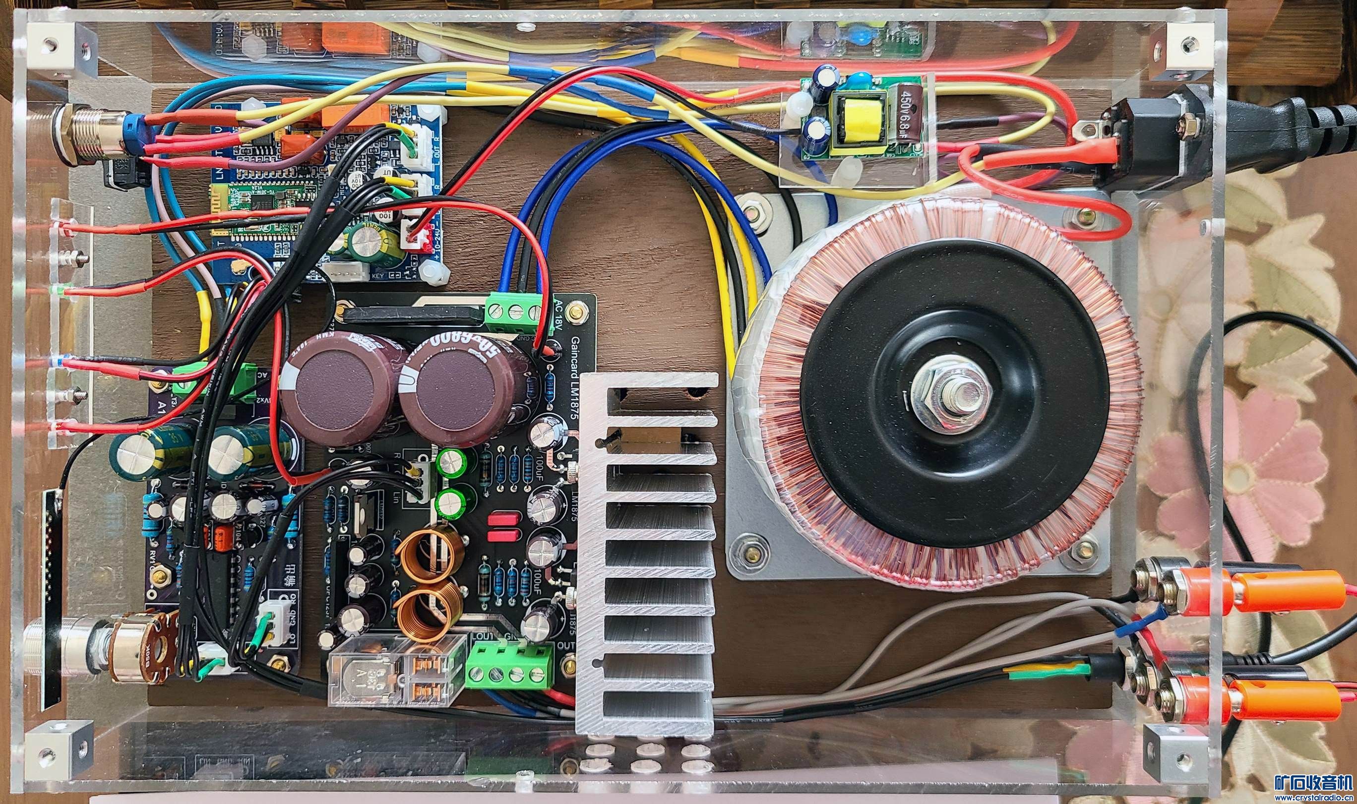

网上购买GC1875、A1前级散件和蓝牙模块,自己组装功放,前级和功放用环牛两个双18V交流、蓝牙用18V开关电源供电。如下图:
目前的现象是:
无音频输入时(蓝牙未连接或AUX播放器未播放)就有较强的交流声,关闭蓝牙也是一样;一旦蓝牙连接(并未播放音频)或者AUX开始播放,交流声就立即消失。
请教各位大咖,如何消除这个交流声?
谢谢!!!

前级板输入端并一个1K电阻到地试试
发表于 2023-3-6 17:26:56 | 显示全部楼层
交流声来自蓝牙板,把功放和蓝牙模块断开,噪声立即消失,不信你试
 楼主| 发表于 2023-3-9 17:18:49 | 显示全部楼层
共地交流声,噪音不再有
http://www.hifidiy.net/index.php ... detail/id/9607.html
现在的很多成品或者套件都是左右声道独立,但是用家一般只有一个变压器,一个滤波电源组,如下图接线法,100%有噪音!!
表面上看,各个声道都做到了“一点接地”,但是实际上,从整体上看,完全没有“一点接地”,在每个声道上基本包含“小信号输入地、负反馈地线、喇叭地线、茹贝尔网络地线,电源地线”这几个地线,其中输入电线和负反馈属于小信号,喇叭属于大信号,电源和茹贝尔各自独立,如果按照上图的接线方式,在每个板子上先汇集到一起了,然后再用个总线引到滤波中心,这样还是“一点接地”吗?非也!这也是造成绝大多数功放有噪音的原因。
按照下图改造,在功放板上找到各个地线,按照分类,独立连接到总滤波中心即可,如此,可以解决90%以上的地线引起的噪音,唯一的缺点是地线的连接线有些多了些。
我制作的音乐传真A1(两个声道独立的那种板子,不是直刻版本),LM1875等功放,都是左右声道独立,一个变压器,一个绕组,都是用的这个接地方法,结果是把头伸进喇叭里也没有提到嗡嗡的噪音,静深如海!!而原来买来的套件,直接接上的时候,恼人的噪音让人无法接受!
如果,各位兄弟还没看明白,可以仔细分析下,论坛套件H140那个独特的接地方式,相信你能看懂的!!
拿一个最常见的,号称105DB的LM1875做个例子吧,条件是2个独立声道、1个前级、1个滤波电源组、1个绕组的变压器。
普通条件的接地方案如下:
修正后的图纸如下:

蓝牙版未连接时处于待机状态,输出端可能处于高阻态,此时需要良好的屏蔽线隔离干扰,您的蓝牙,前级,后级都是单独电源,蓝牙用开关电源也能用,换成单独的变压器再稳压效果会更好。千万别从功放板取电给蓝牙板,那是不负责任的建议。

典型的没有输入屏蔽,交流声存在必然的

可能地线连接问题,把蓝牙的开关电源断开220v试试。

蓝牙板用功放板的电源降压使用,别用开关然后再处理一下接地。

废了开关电源,发觉一切都安静了

估计环牛是没有带交流屏蔽接地层的!处理这种比较麻烦。

试试取消开关电源,就用环变降压供电(蓝牙用18V供电有点奇怪,查查模块说明书)。

心真大,信号线都是裸线,先换成好点的屏蔽线再找问题

蓝牙模块独立供电,前级去掉,信号线改成带屏蔽的

共地噪声,需要做隔离

未播放时音源输出端处于“断开”状态,而前级输入端输入阻抗较高,容易感应到噪声,可按6#坛友的建议在前级输入端并1K电阻试试效果
