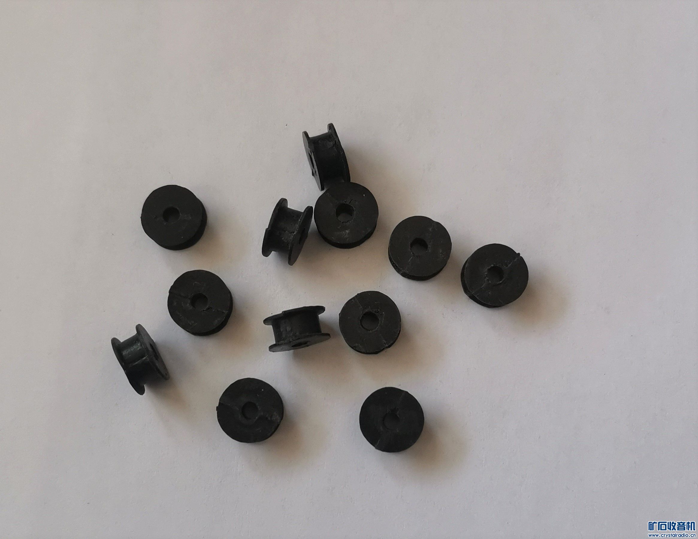

手头有几台收音机拉线部分固定滚轮的轴是塑料的,很容易断裂,想换成图中红色箭头所示的那种台阶式的铜铆钉来充当滚轮的固定轴,这样就坚固耐用多了。
但不知这种台阶式的铜铆钉哪里有卖的?
某宝上看了看,尺寸都比较大,没有收音机上用的那么小尺寸的。

找个小锣丝,最好是铜的,夹在手电钻上,开动电钻用小锉刀锉掉部分锣纹,套进滑轮。
发表于 2023-3-5 21:04:42 | 显示全部楼层
测量尺寸,找车床加工吧
发表于 2023-3-5 21:14:53 | 显示全部楼层
用螺丝代替
发表于 2023-3-5 21:30:19 | 显示全部楼层
这是个好主意,我用螺丝和中性笔芯给自制机器做拉线滚轮,效果还不错

 楼主| 发表于 2023-3-6 00:02:12 | 显示全部楼层
这都是权宜之计,临时替代一下还可以。
中性笔芯是塑料的,它和滚轮中心孔之间的摩擦力要比铜和滚轮中心孔之间的摩擦力大很多,这样一来,不仅调谐阻力会增大,更主要的是会增大拉线的磨损,减少拉线的使用寿命。
拉线虽然不值几个钱,但更换一次拉线还是比较麻烦的。
手头有几台老收录机,其中的收音机部分的拉线用了几十年了,还好好的,一次也没断过。要的就是这种效果。
我想,如果把拉线所经过的所有环节、部分的摩擦阻力都设法降到最低,应该是可以达到这种效果的。

 楼主| 发表于 2023-3-6 00:23:51 | 显示全部楼层
我很好奇的是,收音机厂家用的这种黄铜台阶铆钉是从哪里搞到的呢?是订制的吗?
发表于 2023-3-6 05:04:04 | 显示全部楼层
收音机、录音机里面的铜配件是非标准件,是各厂根据产品设计需要自己加工的,在市场上根本找不到。如果损坏可以找一些替代品,最好的办法是自己加工。
