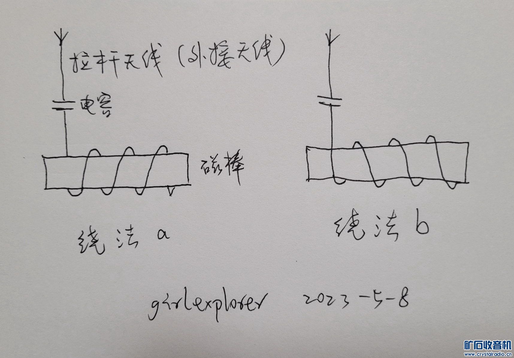

老收音机,喜欢在外壳上留一个外接天线接口,外接天线通过一个小电容接在磁棒初级线圈上。
磁棒初级线圈的绕向不同,效果也不同。
一种绕向导致外接天线和磁棒天线的信号相加,接收效果变好。
另一种绕向导致信号相减,接收效果变差。
636单管机,磁棒天线若接收信号弱,需要再外接天线,也有可能外接天线和磁棒天线信号相减,效果变差的。
至于绕法a和绕法b,哪个是正解,哪个是错误,老衲以后再想。
 楼主| 发表于 2023-5-10 10:28:17 | 显示全部楼层
磁棒初级线圈 ...
各位高手:
闲得无聊时,试试磁棒初级线圈右旋、左旋两种绕法接外接天线有什么区别。
电容用20pf,外接天线用1.5米皮线。
然后接3米试试。
用弱台试,20pf电容可以不要,最好直放机试。
若超外差机,接外接天线后,需要重新调跟踪微调电容或移动线圈在磁棒上的位置。

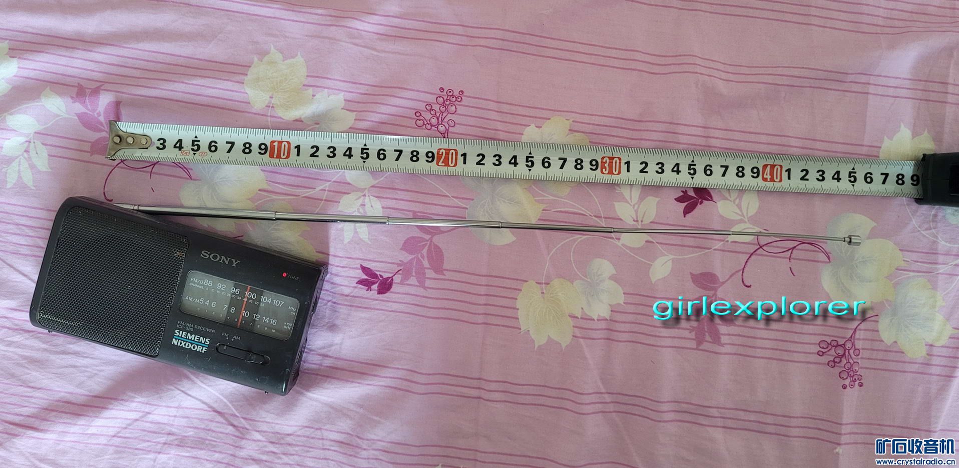

 楼主| 发表于 2024-8-10 14:03:43 | 显示全部楼层
天气太热,无法出门。胡扯一下普通收音机调频天线,打发时间。
不包含DSP收音机,DSP内部电路老衲不知。
由于以下原因,中波用拉杆天线或长线天线毫无意义,调频用圆环天线毫无意义。
http://www.crystalradio.cn/forum ... =2094790&extra=
对于大多小收音机,自带的拉杆天线都小于1/4波长(0.75米),天线呈容性。需要串联一个电感线圈来谐振、中和容性吗?
没有必要,没有意义。所有日欧电子巨头生产的收音机,调频拉杆天线后面都没有串联电感,虽然电感只要1分钱。
螺旋天线有价值吗?对收音机,无丝毫用处。
在发射天线中,如果尺寸受限,为了减小尺寸,可用螺旋天线,常用在手持通话机上。
中波发射塔,100米高,成本高昂。如果用螺旋天线,高度可下降2/3,好像没有中波发射塔用螺旋天线的。
