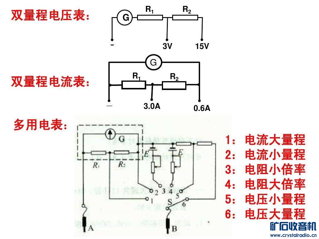

今天制作了一个微安表,颜值还可以

sunstar126 发表于 2023-2-27 22:18
标题应该改为用微安表制作多量程电流表。
另外,楼主,你这个电流表的电路是不合适的,虽然理论上没有任何 ...
好的,谢谢前辈指点。
我谈一下我的看法:
这个开关接触电阻基本都是毫欧级以下的,短时间使用是不会有太大变化的,尤其是不在大电流电路中使用,更不会加速触点氧化。其次,您说的万用表电流档电路原理的确是很合理,是我没有精益求精的去钻研和计算,走捷径就用了这个方案,但是我认为用于扩流的取样电阻,在大电流电路中精度要求比小电流电路中要高的多,甚至精确到微欧级,但在这个电路中,例如100微安档的1670Ω的扩流电阻,上下差一两欧姆,在表头上的区别根本识别不出来。
以上个人愚见,欢迎前辈指点交流!

分流电阻这样切换好吗?开关接触不良要烧表的。

发表于 2023-3-23 16:58:15 | 显示全部楼层
这样的改装非常好!
多量程的表头可以克服模拟表头自身动态范围差的问题。
全并联结构也可以获得最小的电流挡位压降。
建议:
1:挡位采用1-2-5或者1-3进制,可均衡挡位问题。
2:不建议使用普通万用表的电流挡位结构,那样的结构
    2.1:对于测试矿石收音机是不利的。
        2.1.1:会获得高的拓展挡位压降
        2.1.2:不能获得等于表头灵敏度的最小电流挡位。
3:示意图电路问题:
    3.1:示意图电路接触电阻影响是很致命的,5mA挡位900mΩ的接触电阻可造成>5%的误差,更遑论更大的接触电阻,波段开关非标准负载下这个等级的电阻很常见。
    3.2:示意图不考虑温度补偿,这同样致命。
4:使用下图电路可大幅度降低开关接触误差,同时不增加压降,增强温度稳定性:
在5~50℃的环境下,精度优于1%。
共6档,50-150-500-1500-5000-short,分布合理。
注:470Ω可调电阻:调整表头内阻至1500Ω。
若表头内阻高于1500Ω,则可以不用。
祝你好运。

发表于 2023-3-23 17:35:18 | 显示全部楼层
切中要害! 低级错误!
