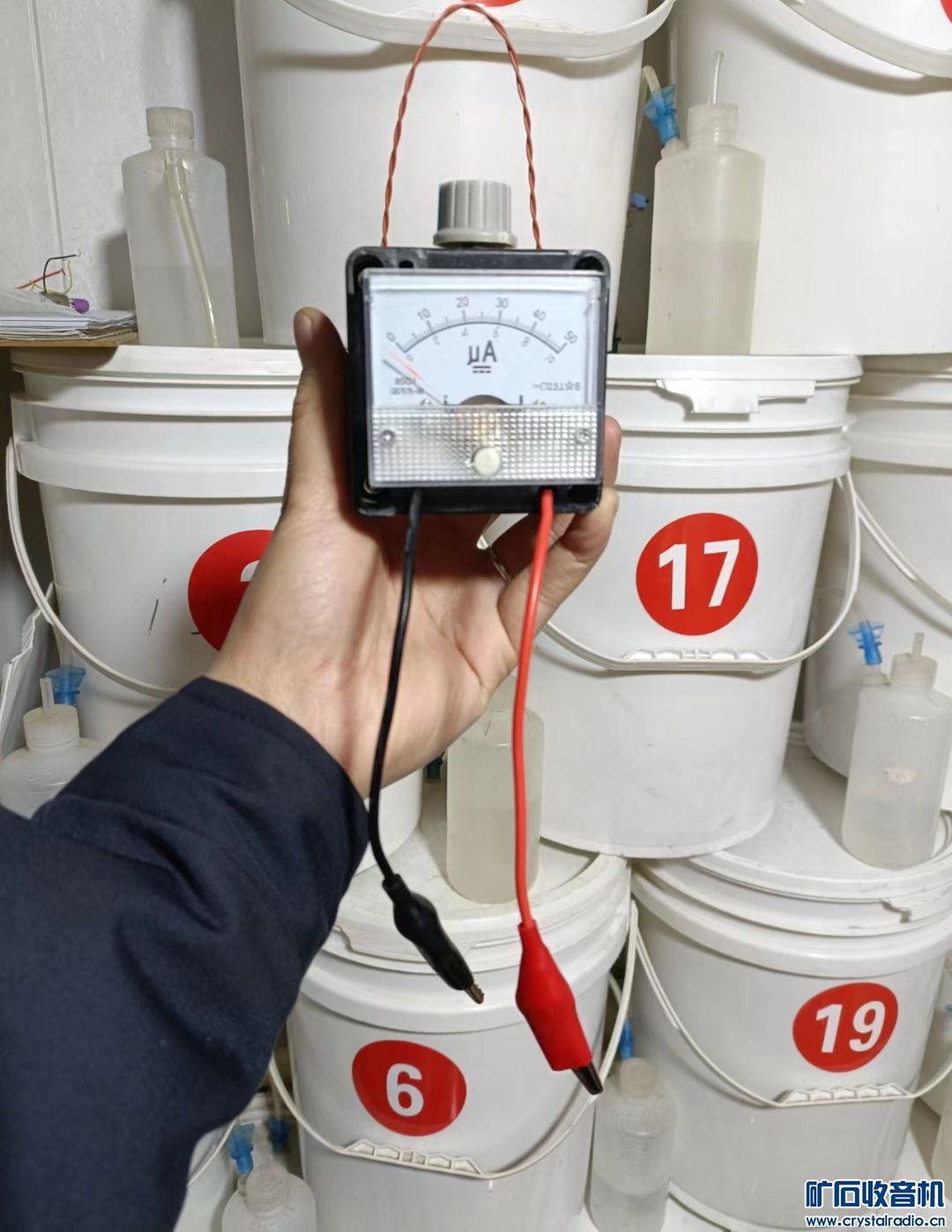

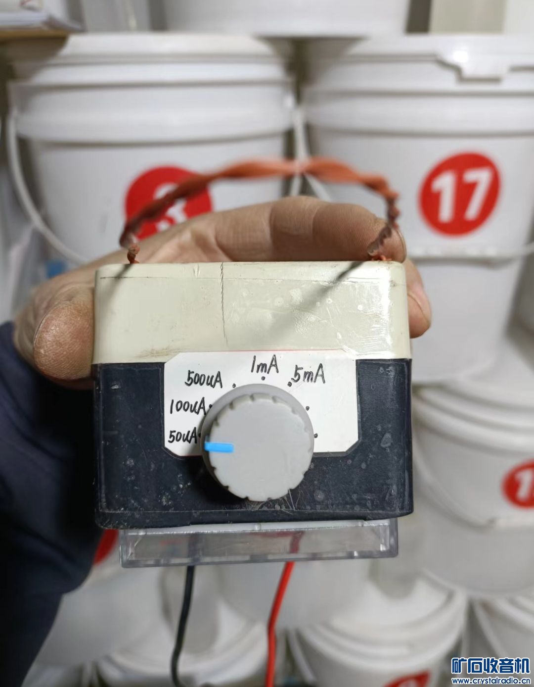

本来打算把这个表头安装到矿机里的,想了想还是做成分体式的比较适合我,增加可玩性的同时,还节省以后装矿机的成本。
对于我来说DIY的乐趣就在于“穷玩”,能自己制作的绝不买成品。
这个微安表装完后感觉颜值还不错,萌萌哒,特来和坛友们分享一下!
补充内容 (2023-2-27 23:32):
此帖标题表述有误,应为:“用50uA表头制作一个多量程(50/100/500/1000/5000)电流表”。
旨在于方便矿石收音机调试,适用于要求精度不高的手工DIY爱好者!
按钮盒子正好和这个表头差不多大
按钮盒子正好和这个表头差不多大
这是电路图,测试一下,精度一般,能看个大概
发表于 2023-2-27 22:18:30 | 显示全部楼层
标题应该改为用微安表制作多量程电流表。
另外,楼主,你这个电流表的电路是不合适的,虽然理论上没有任何问题,但你可能没有考虑到你的切换开关的接触电阻。
如果你注意到万用表的电流档电路的话,你就会发现万用表的电流档的电路不是这样的,而是所有的分流电阻都是串联焊接好的,电流档的开关是接在各分流点上的,这两个电路的区别在楼主的电路中切换开关的接触电阻是串联的分流电阻上的,通常分流电阻会比较小,如果接触电阻大一些的话,这个接触电阻对电流档的精度影响是非常大的,而我说的这种,切换开关的接触电阻并不串联在分流回路中,而是外电路中,对分流比没有任何影响只对总压降有影响。

 楼主| 发表于 2023-2-27 22:58:20 | 显示全部楼层
有待调整

 楼主| 发表于 2023-2-27 23:01:00 | 显示全部楼层
人艰不拆 发表于 2023-2-27 20:11
22uf作用是阻尼器吗
是的,阻尼效果

我没表述清楚。
这个表其实就是方便调试矿机用的
